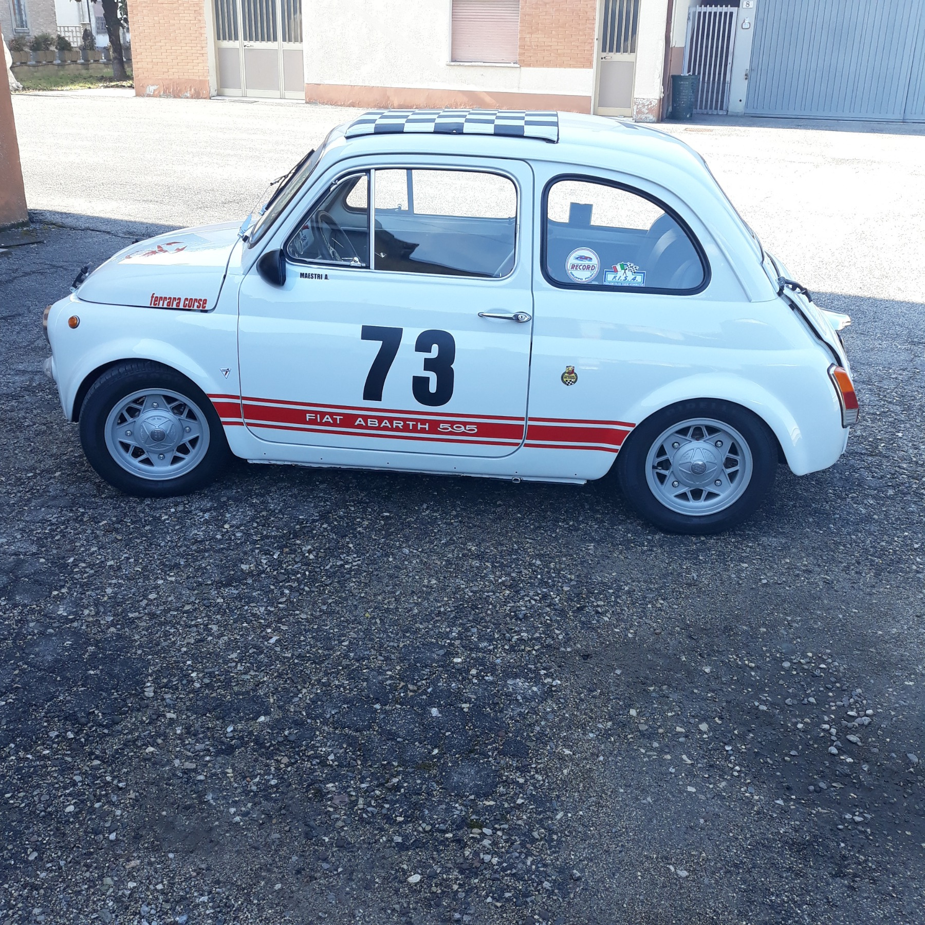

            Ma in queste foto che molle e balestra ci sono su?
            [quote=”Marco87″ post=377781]Ciao a tutti.
            Volevo cambiare i 4 ammortizzatori della mia 500 ed anche la balestra.
            Al momento monta le sue originali…come modifica sono stato girati i fogli della balestra.
            Esteticamente mi piace, non è più impennata come prima sull’anteriore, ma forse è fin troppo basso. Mi piacerebbe fosse pari col posteriore.
            Mi è stato consigliato di installare una balestra a 5 fogli occhio rovescio, 4 ammortizzatori ribassati e rinforzati e 2 molle posteriori da 18. In questo modo si alzerebbe sull’anteriore di circa 1cm rispetto ad ora e sarebbe pari col posteriore.
            Qualcuno di voi ha adottato questo assetto? Mi piacerebbe vedere qualche foto per avere un metro di paragone.
            Vi posto come risulta essere la mia 500 attualmente .
            [/quote]
            #509418
            Marco87
              Qui c’erano tutto originale. Fu rovesciato solo un foglio della balestra. Infatti rimaneva troppo inclinata in avanti.
