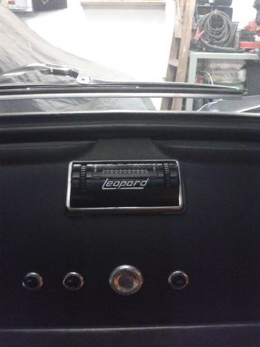

    Ospite
    Ecco il mio Leopard istallato:
    devo ancora ultimare i collegamenti… 😉

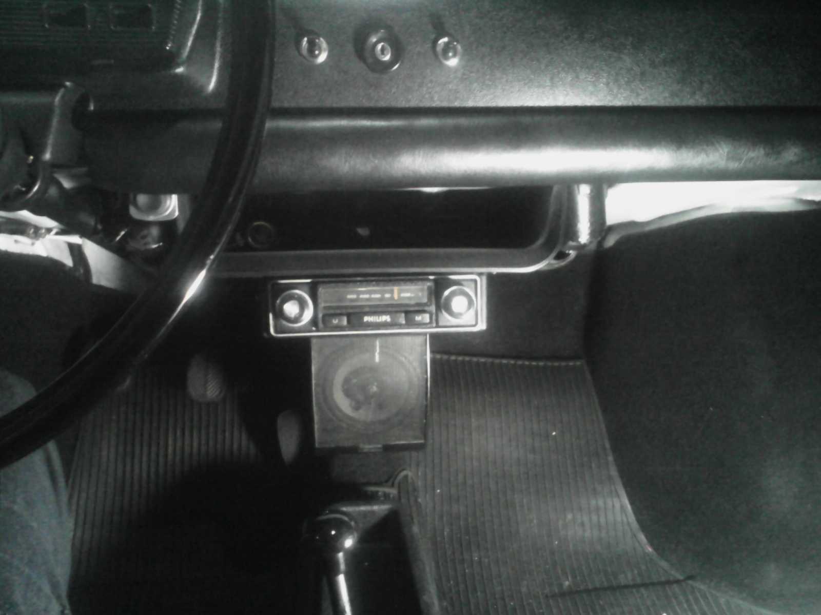

    Federico
    Ciao, io sono riuscito a trovare questa vecchia autoradio PHILIPS AM/FM mono.
    Ho acquistato un mobiletto di tipo “commerciale” in plastica (mettendo da parte il mio originale) e l’ho usato come supporto per l’autoradio, quindi ho attaccato l’autoradio e l’altoparlante tutto sotto il mobiletto, in modo che non ho dovuto fare nemmeno un foro sulle parti strutturali della macchina, pertanto la modifica è al 100% reversibile.
    Come altoparlante ho rimediato uno di quelli delle vecchie panda che andavano nella vasca portaoggetti.
    Penso che non mi sono discostato molto da un qualcosa che poteva essere gia montato all’epoca, magari solo per l’altoparlante che è più moderno.
    Poi per ultimo, ho installato una presa accendisigari all’interno del mobiletto, quindi non è visibile ma è utile per ogni caso (navigatore, carica batterie ecc).

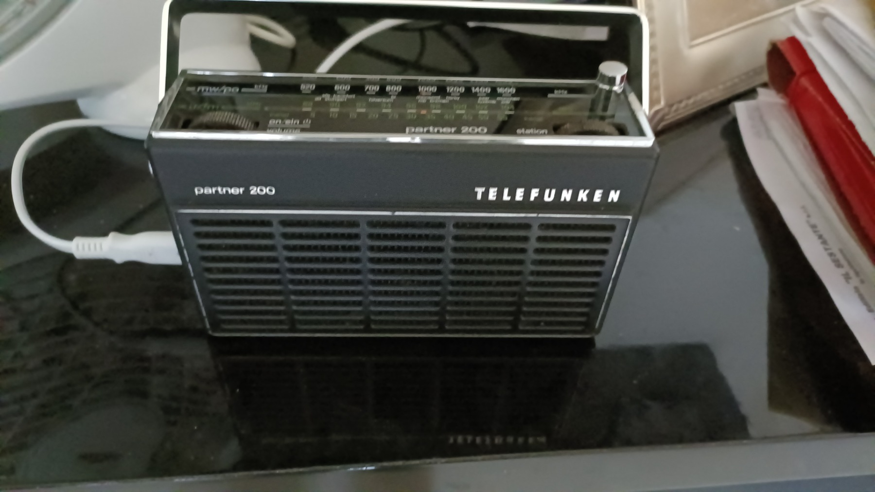

    Umberto
    Alla fine … Ho preso una radio d’epoca una partner 200 della Telefunken che fa si che non fori nulla per le casse e possa trasportarla anche fuori dall’auto al mare, per picnic ecc . Come si usava negli anni 60 e 70. Vi allego foto e video : https://www.youtube.com/shorts/uz0a68NQvXA
