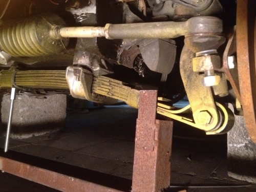

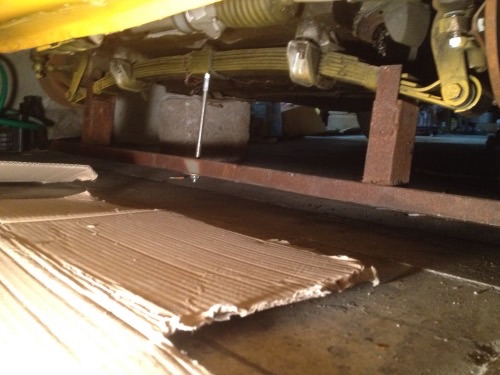

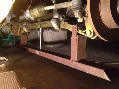

            Ecco per chi mi chiedeva dell’attrezzo per precaricare la balestra…
            Questo è il mio accrocchio rudimentale :laugh:
            Da notare i supporti balestra mollati (si possono mollare ancora di più…), come i i silent block dei braccetti e fuselli e tiranteria libera…
            Per qualsiasi domanda chiedete pure!!!
