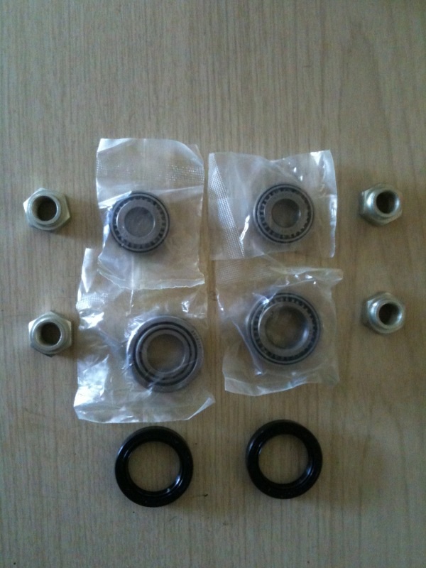

                          Salve amici, vi aggiorno un po’.. Due gg fa ho pulito per bene tamburi mozzi e cuscinetti e mi sono da subito accorto che le ghiere (sedi) dei cuscinetti erano rovinate, qualcuna era scalfita( da qualche maniscalco, con un giravite penso) ed avevano perso la cementazione!! Alchè sono andato oggi all’auto ricambi ed ho preso 2 kit cuscinetti anteriori..
                          Domattina spero di trovare il tempo per montarli 😉

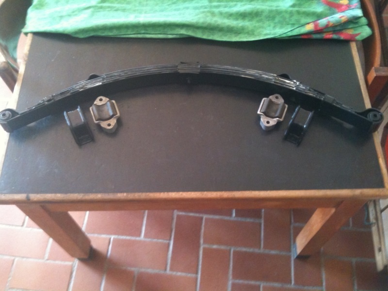

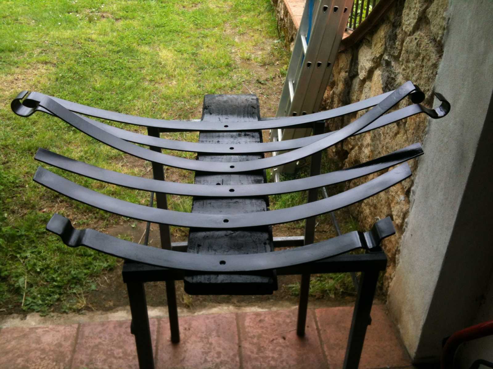

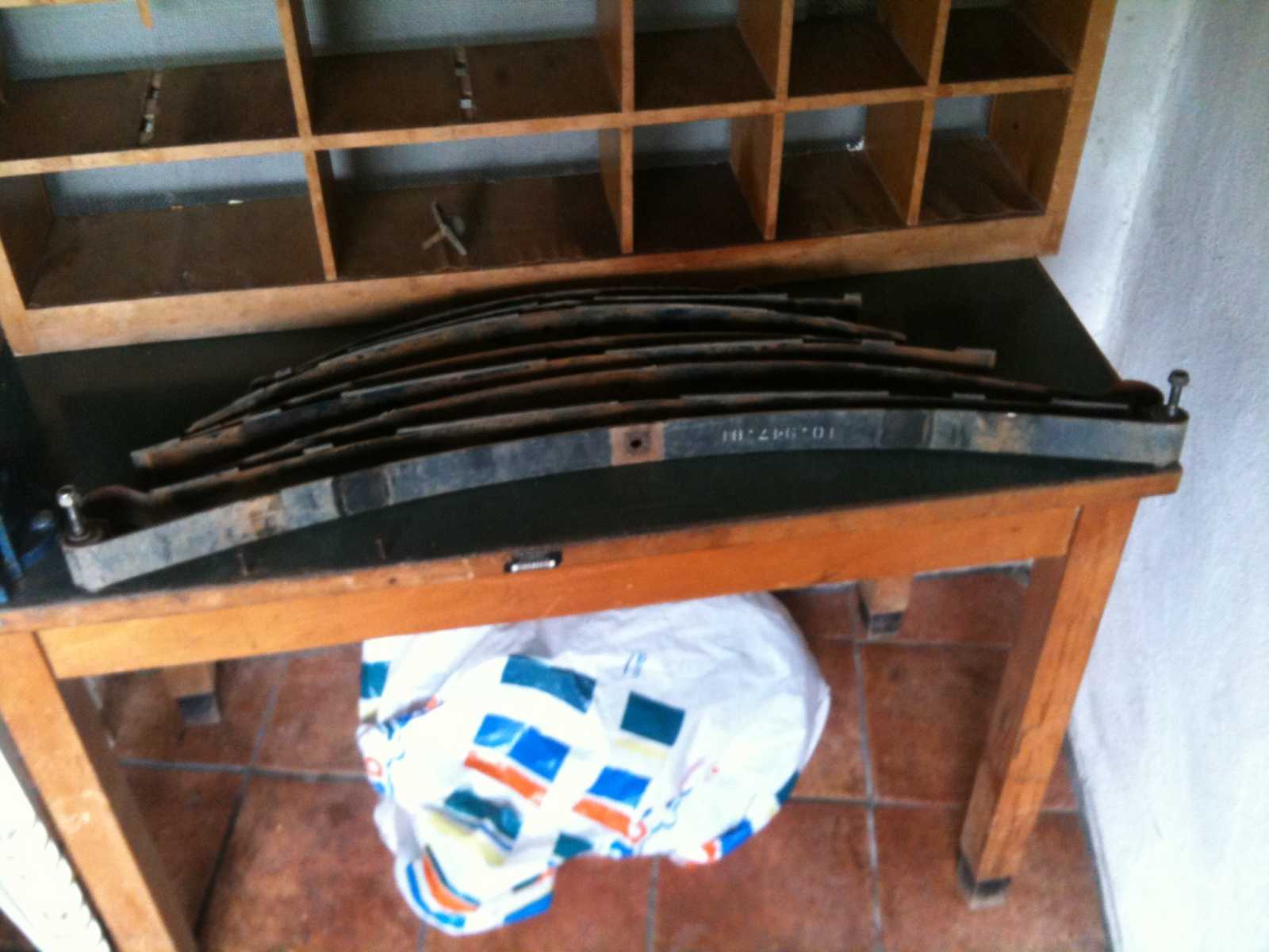

                            Ciao amici aggiorno un po’ il post per mostrarti l’avanzamento a rilento dei lavori..
                            Ho smontato la balestra, ripulito e verniciato i fogli aggiungendo ne un’altro in modo da dare alla balestra una curvatura maggiore ed anche un po’ di resistenza quando è a pieno carico, visto che appena l’ho smontata risultava un po’ appiattita…
                            Ora si passa al rimontaggio, previa pulitura dei fogli in teflon neri intrafoglio e leggera ingrassatura con grasso bianco al litio non dilavabile… Dopo di che si monta e ai prova!!! Nel frattempo sto cercando ahli Autoricambi le sole cuffiette parapolvere delle testine sterzo, se sono maciullate, mentre le testine non hanno giochi, quindi le ingrasso e metto le cuffiette… Poi sostituisco anche i tamponi dei supporti balestra visto che i suoi sono incottiti e screpolati, a casa ne avevo conservati alcuni seminuovi di una 126, che sicuramente sono migliori dei suoi!!

                              Ok… Tutto pronto per il montaggio :laugh:
                              Siccome i supporti in gomma e i gommini balestra di Francesco erano messi male, ho preferito soatituirli con alcuni che avevo conservato tempo fa da una BIS, dandogli una pulitina, visto che non mi piace vederli sporchi… :blink: :angry:
                              Insomma siamo vicini alla prova del 9…
