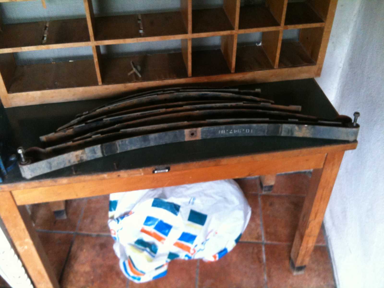

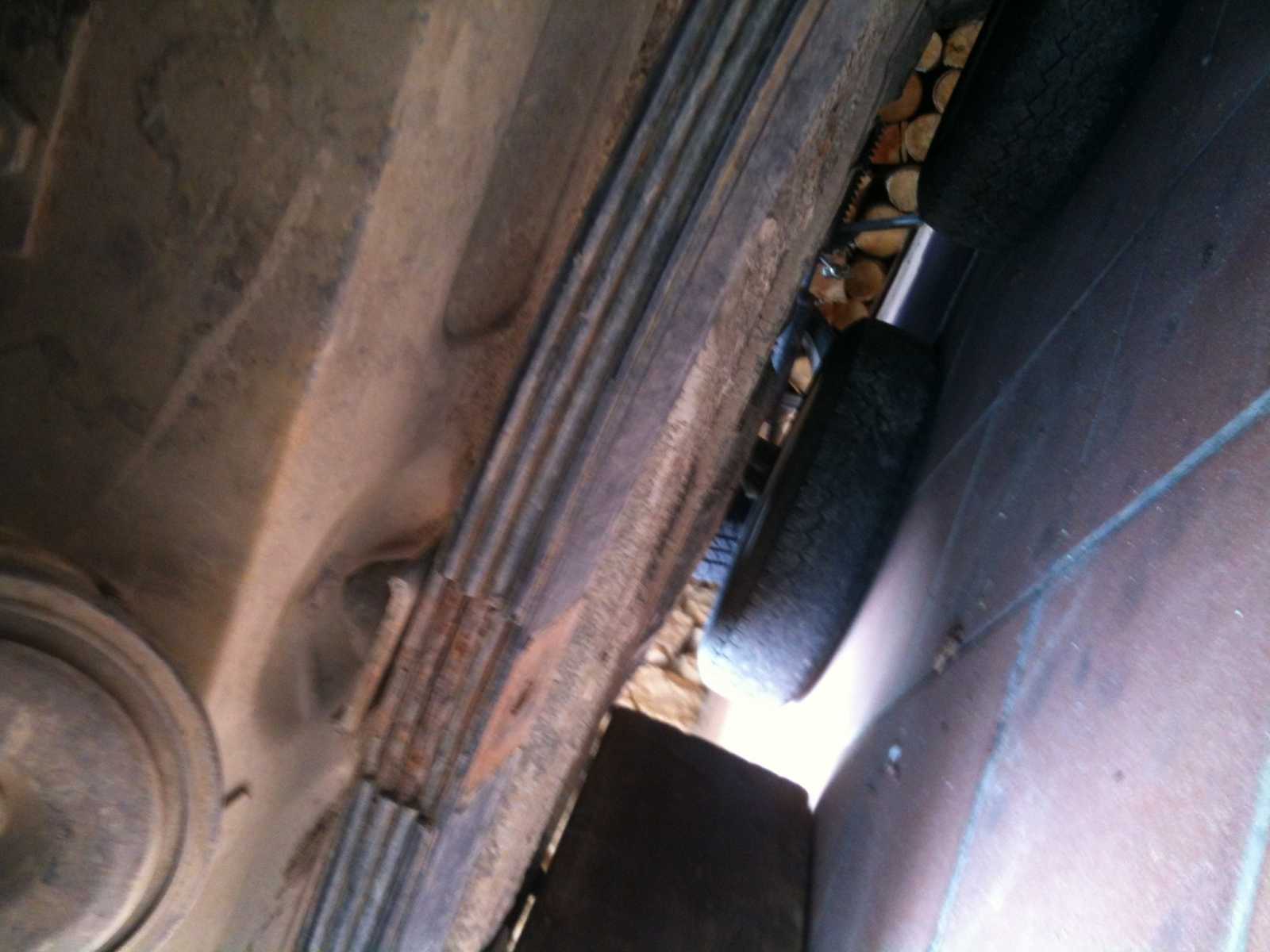

              Da subito ho notato che la modifica del sollevamento dei braccetti(manici di valigia) era stata già effettuata.. Un più ho notato che, la balestra oltre ad avere il perno centrale(carichino) spezzato, la balestra era praticamente stesa, in pratica aveva perso l’arcatura laterale, che le garantiva di ammortizzare sul disconnesso.. In pratica la vettura su ogni dosso o fossa andava facilmente a tampone, facendo sobbalzare l’anteriore!! Per di più, gli avevano montato delle rondelle di spessore sotto i supporti di alluminio della balestra, boh, forse alzare un po’ la vettura da terra!!!

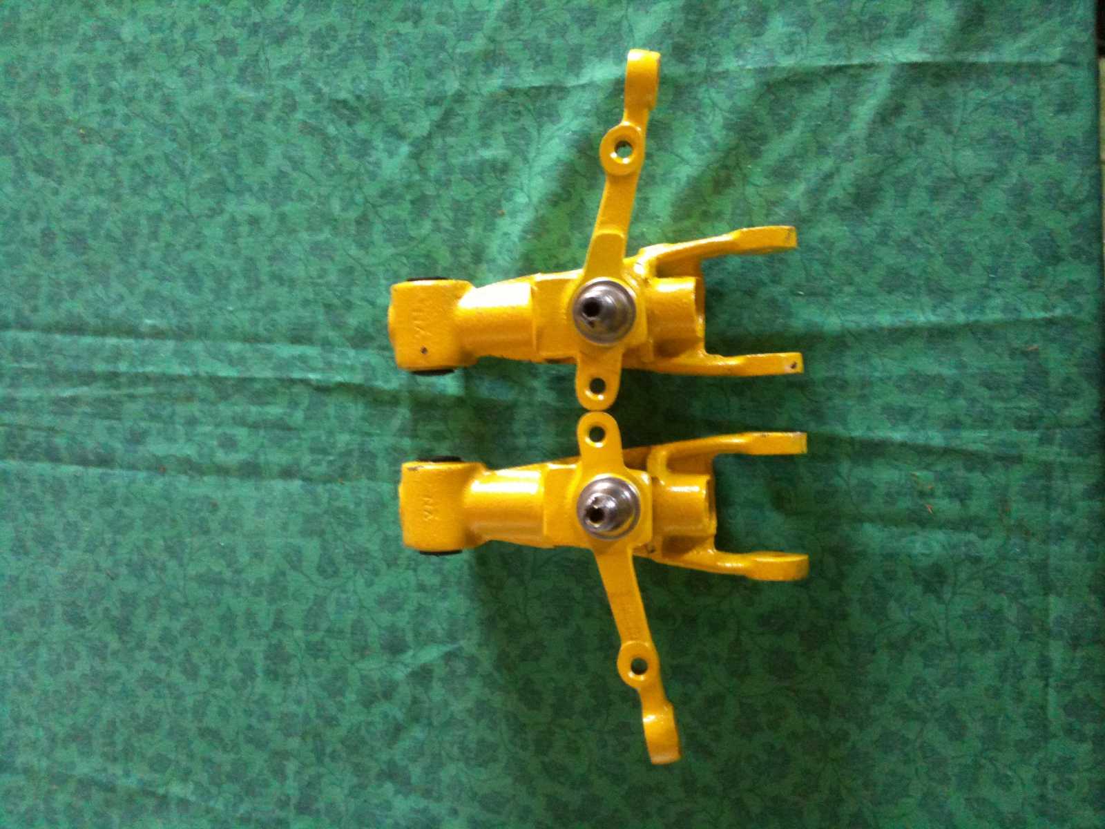

              Poi ho controllato i fuselli e quello lato sx aveva un gioco assurdo, quasi come se la boccola in bronzo fosse scappata.. Ed infatti ho provveduto a prendergli una coppia di fuselli rigenerati alla vecchia maniera dal mio meccanico con boccole in ottone e rondelle in acciaio e non teflon come i nuovo kit…
              Apparte il colore simpatico :laugh: ( il mio meccanico si diverte a dipingere per far bella figura), son fatti veramente bene!!!

              Per la balestra provvederò per ora ad aggiungere un foglio
              Per vedere se riesce a mantenere una curvatura idonea.. Sarà giusto una prova.. Male che
              Va se ne prende una nuova..questa ha gli annetti suoi!!!
              Eccola già smontata sul banco…
              Oltre all’aggiunta del foglio, ripulirò ogni foglio e la ingrasserò foglio per foglio, per renderla più confortevole…

                    Io metterei subito i cuscinetti nuovi per non ripetere il lavoro e non ingrassare i fogli della balestra perchè lei lavora con l’attrito tra i fogli.

                      Per il grasso sui fogli della sulla balestra, voglio provare… 😀
