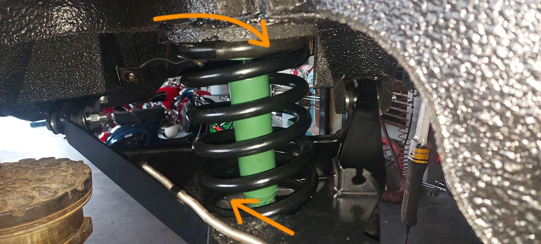

      Di certo posso consigliarti di non sostituire gli anelli in gomma, a meno che non siano irrimediabilmente deteriorati.
      Purtroppo le riproduzioni moderne non calzano a dovere, inoltre sono prodotte con una gomma molto rigida.
      Lo stesso discorso vale, a mio parere, per gli scodellini, sempre che questi ultimi non siano stati aggrediti dalla corrosione.
      Sulla mia ultima macchina ho rivestito le estremità delle molle su entrambi i lati, anche se nella parte superiore ritengo possa essere del tutto superfluo.
      Io ho utilizzato una guaina molto molto sottile: considera che ogni millimetro che aggiungi al diametro del filo della molla lo sottrai all’incastro nella sede.
      #550528
      Fufu
        Grazie infinite Ale, in questi giorni farò il lavoro, speriamo bene!
