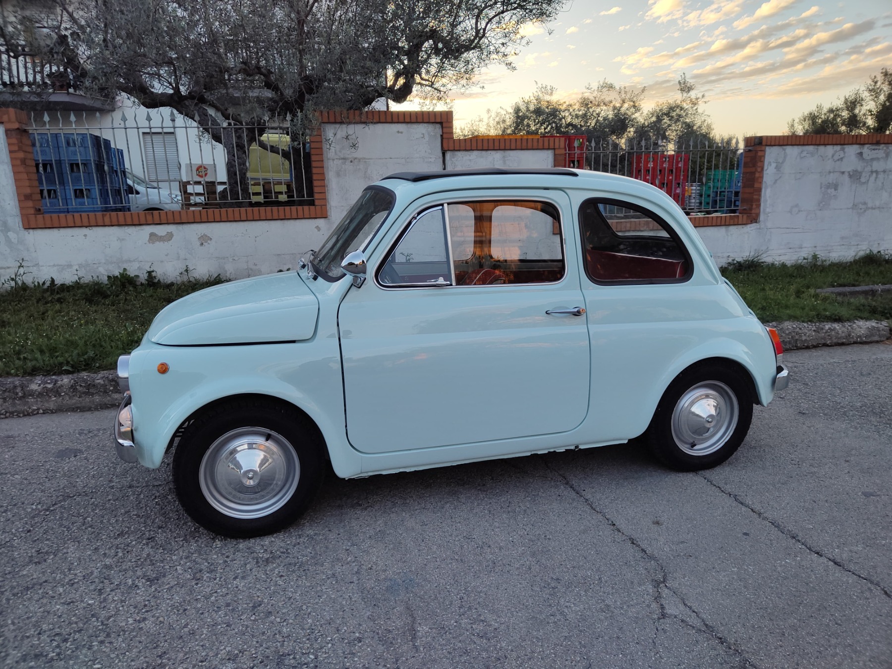

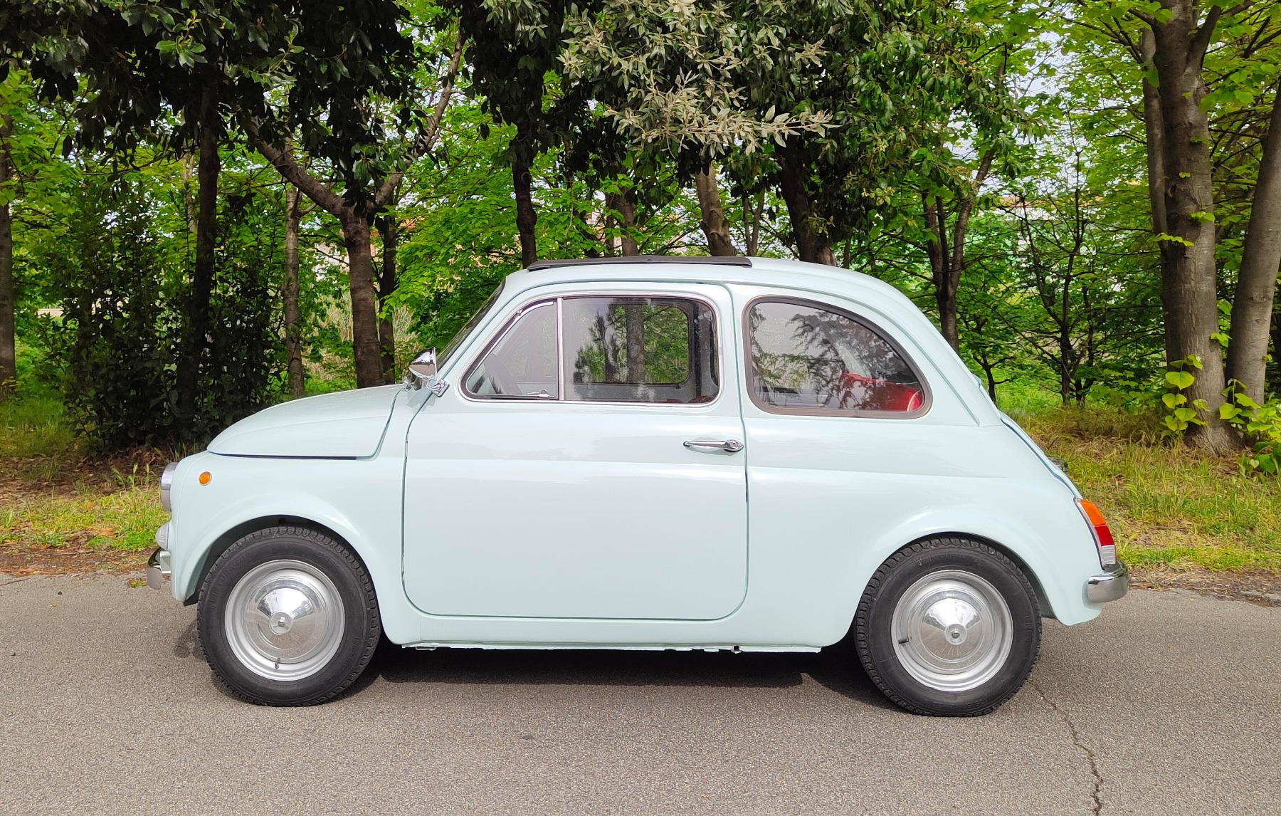

        Ciao Claudio! Hai ragione, carico subito due foto così potete capire meglio.
        Nella seconda foto l’effetto “impennato” è molto più evidente; all’anteriore tra gomma e passaruota ci passano giuste giuste tre dita, al posteriore poco più di una (anche qui vorrei arrivare a tre dita di luce).
        Grazie a tutti in anticipo!

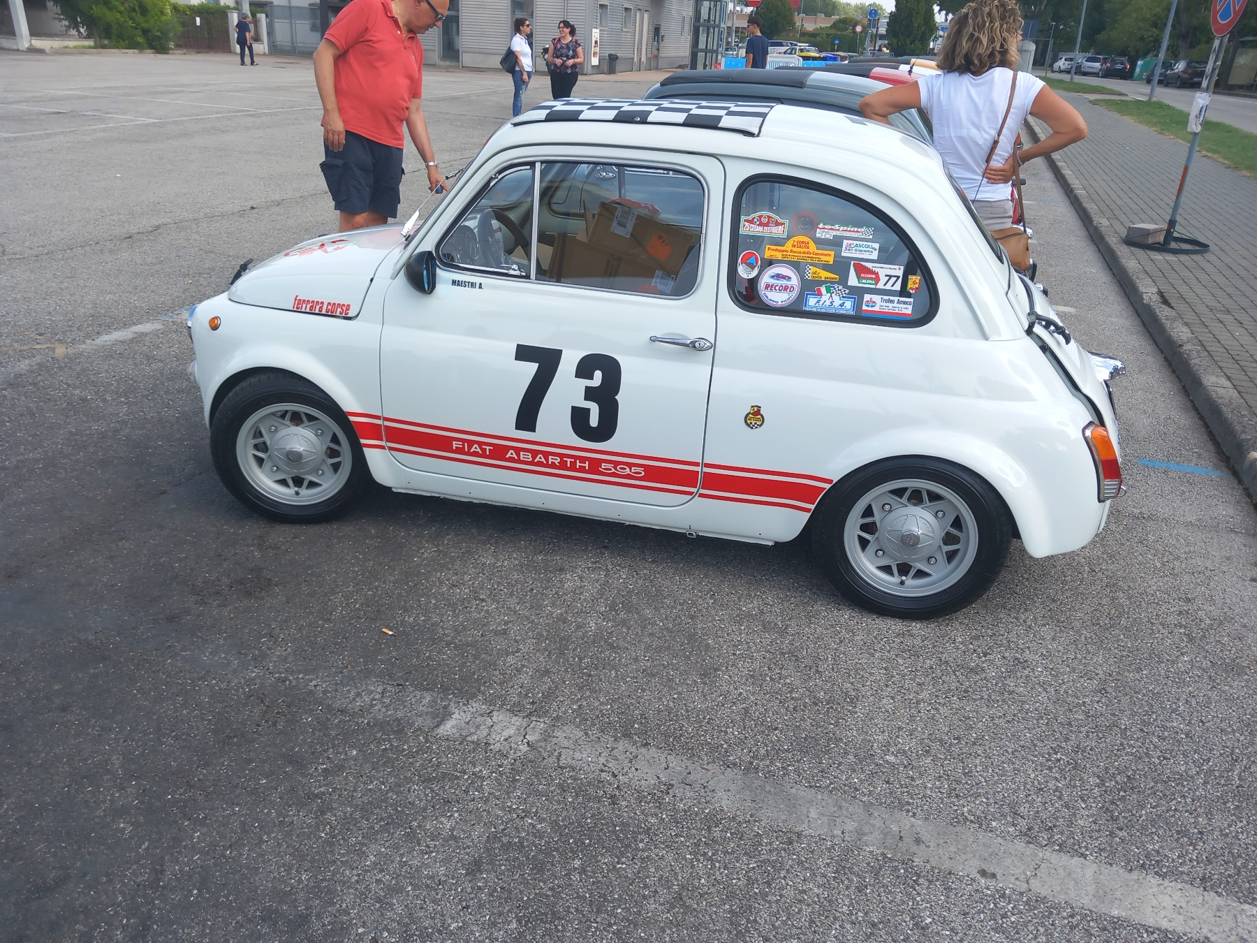

                  Lasciala come in foto,le ABARTH originali nascevano così,poi puoi decidere tu,a tuo piacimento.

                    Ame non sembra così impennata . Considera che se anche la metti pari, nel senzo che il sottoporta rimane parallelo al terreno , davanti rimane più luce tra ruota e parafango in quanto l’arco dei lamierati davanti e dietro non è alla stessa disatanza da terra. 20230917_161354.jpg
                    questa è la mia. il sottoscocca è praticamente pari, ma se vedi la distanza da ruota a parafango è maggiore davanti che dietro.
                    #550341
                      Anche secondo me la macchina di Federico non mi pare così “seduta”.
                      Ritengo che se dovessi alzare il posteriore ti assumerebbe una posizione contraria, vale a dire a “cuneo”… :unsure:

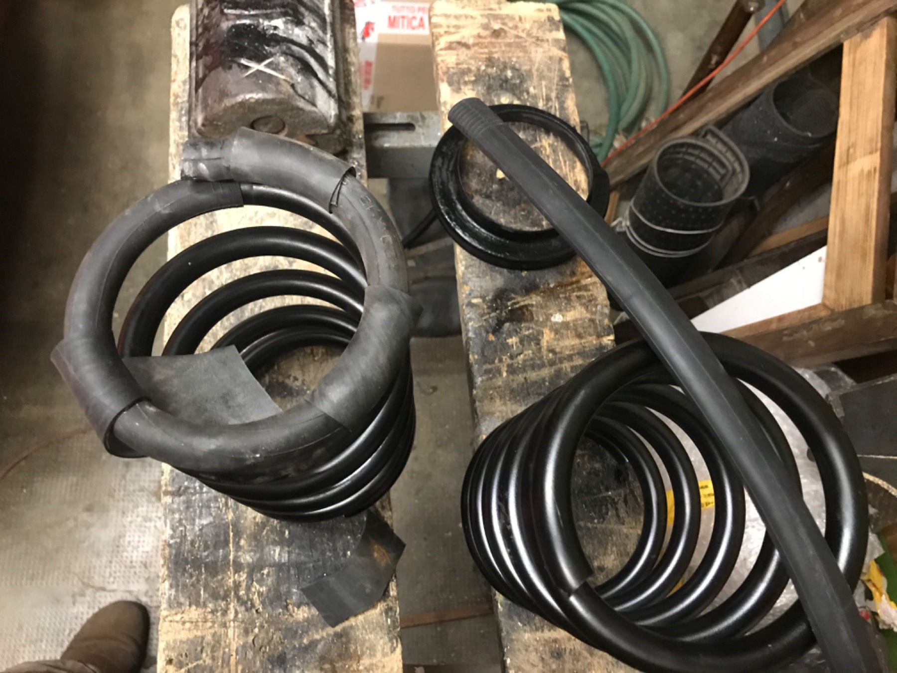

                          ciao Federico, quando ho revisionato i RIV della mia R ho adottato la soluzione in foto per l’appoggio della molla , utilizzando una camera d’aria di una bici da corsa con alcuni punti rinforzati

                              Sto per effettuare il lavoro di aggiunta della gomma alle molle posteriori, mi sono appena ritrovato in mano un tubo di gomma spesso 3mm e con diametro interno pari a quello del filo della molla.
                              Può andare bene? Posso metterlo su entrambe le estremità, o solo sul giro in basso?
                              Ultima cosa, tra carrozzeria e scodellini superiori metallici ho ancora i “gommoni” in gomma Pirelli, la gomma è morbida ma temo possa essersi un minimo schiacciata dopo 56 anni: sapete quanto spazio in mm deve rimanere tra carrozzeria e scodellini metallici?

                                  Ora ho verificato le dimensioni dello scodellino, e un tubo come quello che ho creerebbe troppo ingombro; a questo punto opterò per la gomma solo nella porzione inferiore del trapezio, superiormente incollerò un anello piatto di camera d’aria, seguendo il suggerimento di Rino, sulla base d’appoggio della molla con lo scodellino.
