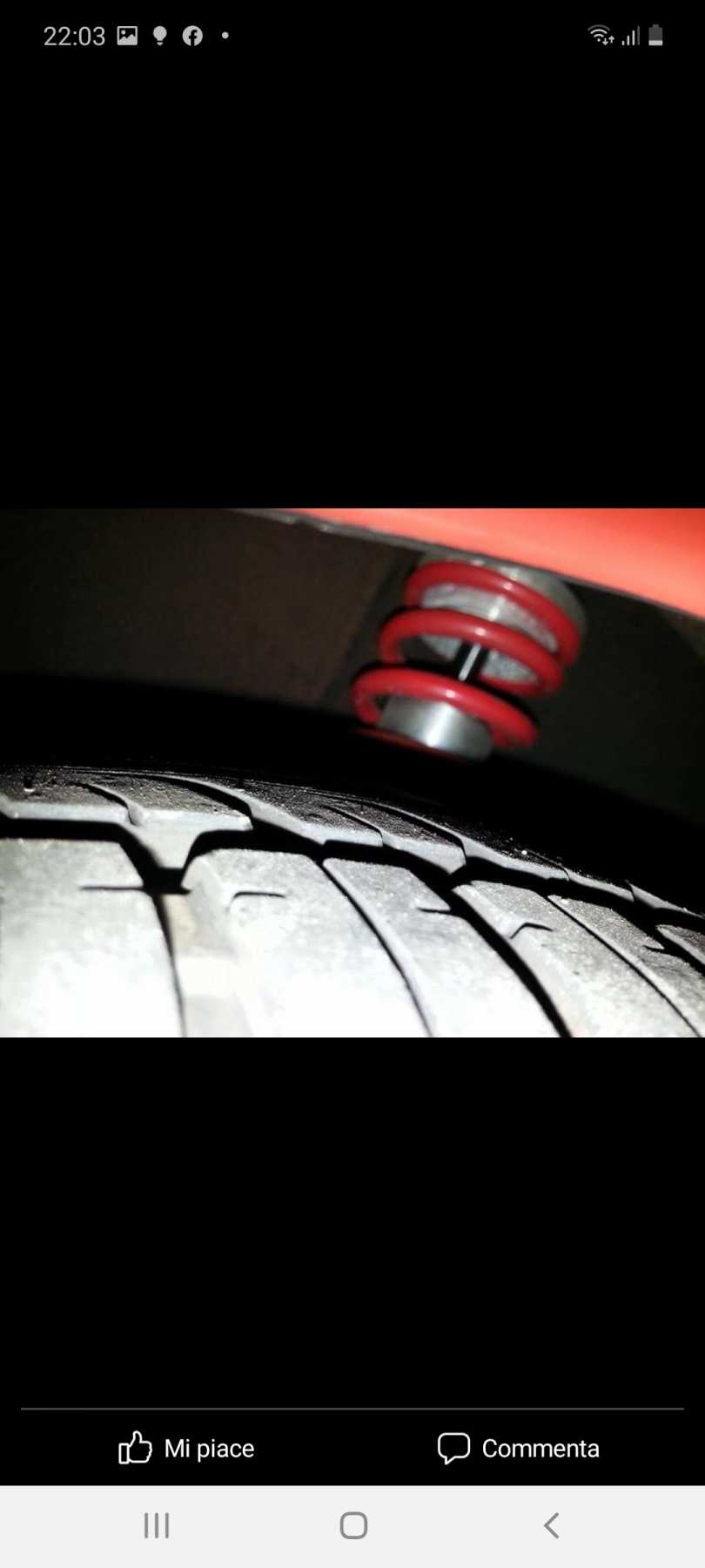

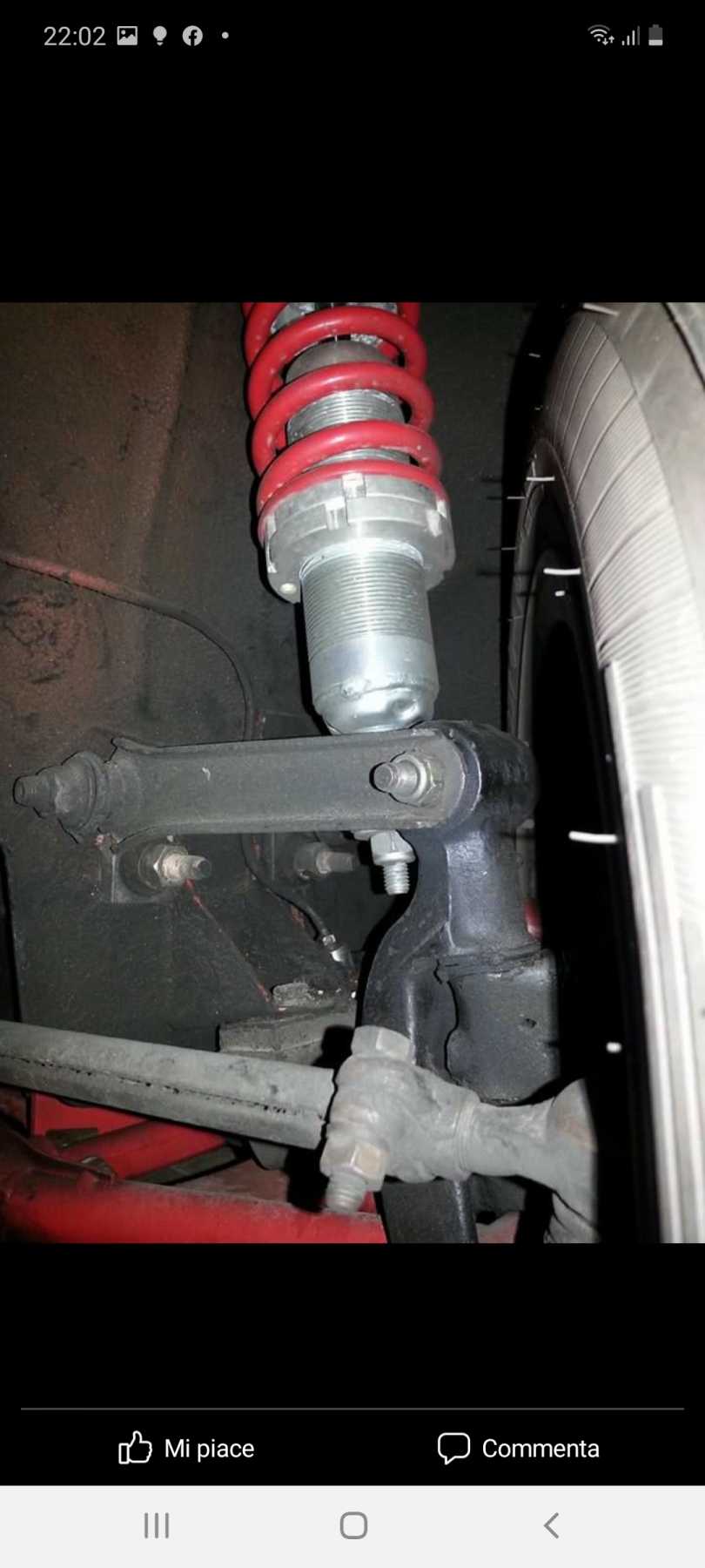

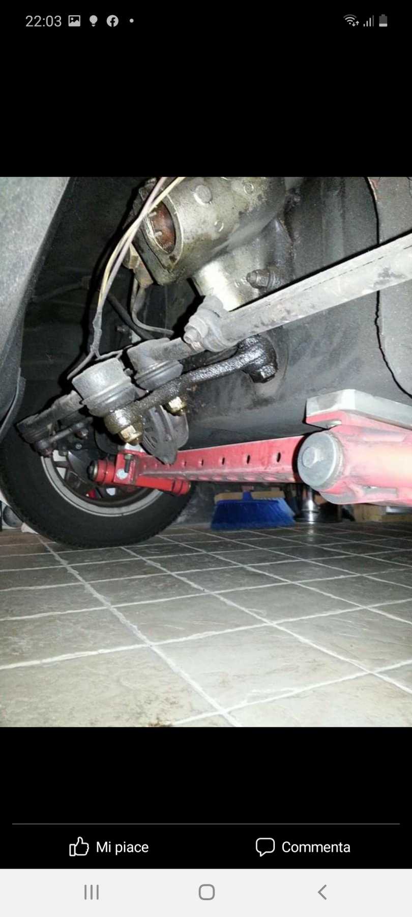

                Ciao, io ho questo da 8 anni, è rigido ma ad oggi nessun problema

                  Ciao Fabio, molto belle queste foto e spiegano esattamente la tua modifica. Ho una domanda: gli attacchi dei braccetti superiori li hai voluto o dovuto spostare. Naturalmente gli ammortizzatori sono regolabili, giusto ? E dietro ? E’ altrettanto duretta da essere neutra in curva ? Perchè vorrei creare un certo equilibro fra anteriore e posteriore in modo che nella guida sia abbastanza neutra. Grazie per il tuo messaggio. Carlo

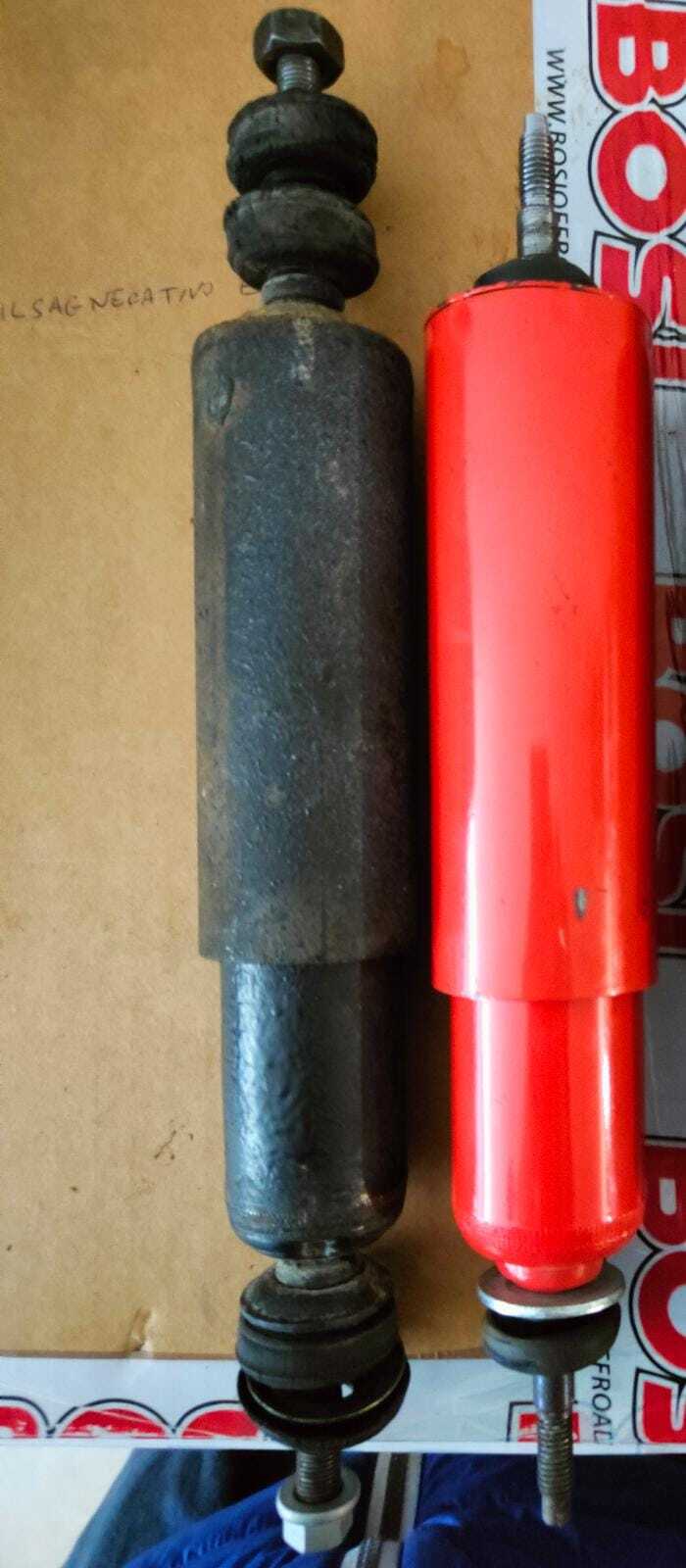

                          Ciao Andrea! Concordo con te, ti dico comunque quello che ho riscontrato io: gli ammortizzatori rinforzati che vengono venduti per l’anteriore (a un solo effetto) sono lunghi tanto quanto quelli di serie.
                          Purtroppo ora ho solo una foto dei due modelli a confronto in compressione, ma posso garantire che distesi sono della stessa misura. 😉
                          Ad ogni modo, avendo comunque fatto prima il precarico della balestra, si possono montare anche i posteriori di serie all’anteriore, come ha fatto l’amico Chiuritusu, che saluto con affetto!

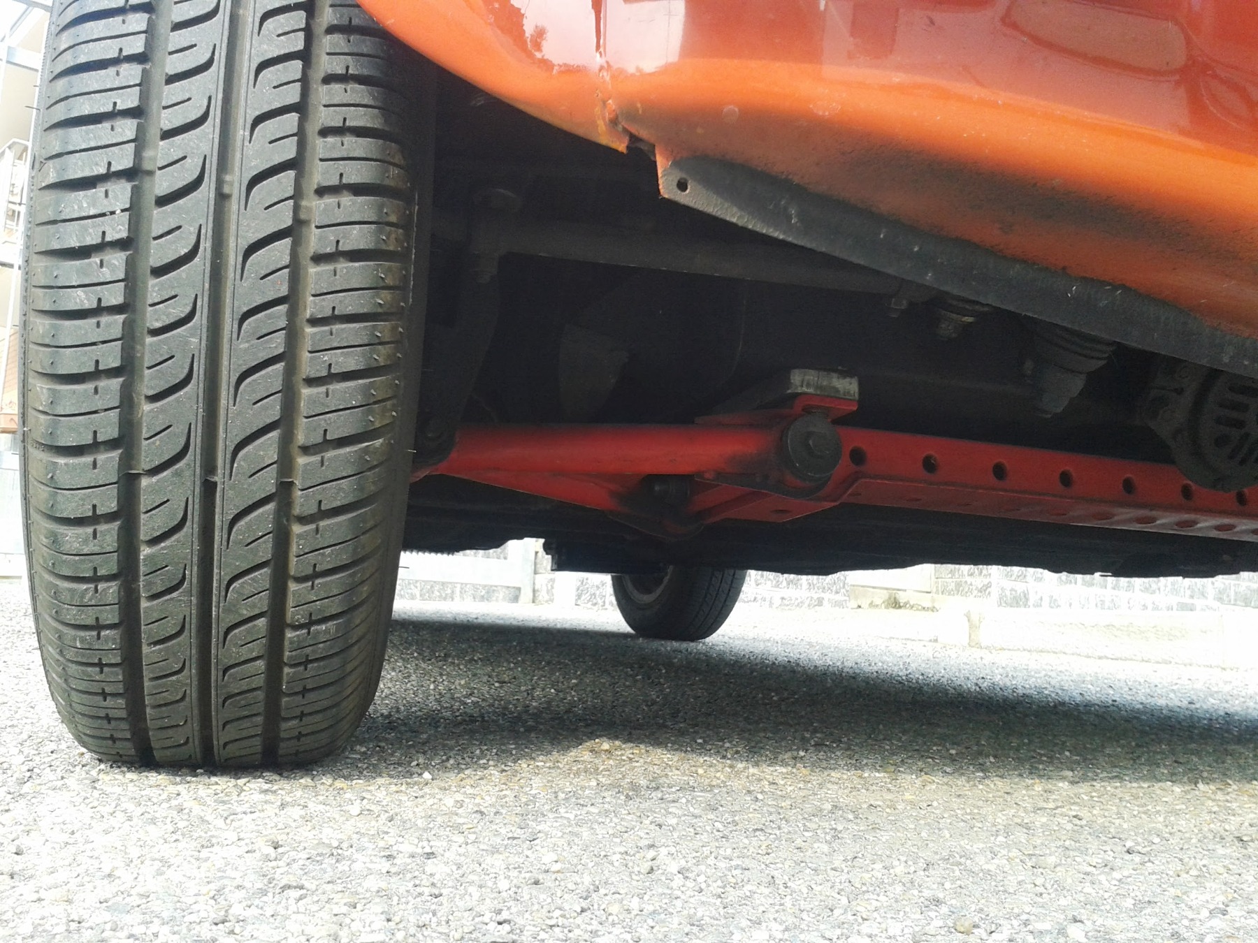

                            Ciao, si, i braccetti ho dovuto spostarli, per il posteriore ho acquistato un kit da un noto rivenditore di Neive, molle più basse e ammortizzatori con maggior carico.
                            Nell’ anteriore ho montato anche una barra duomi per rendere rigida anche la parte superiore dei parafanghi.

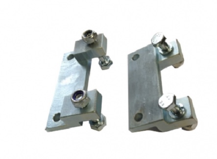

                                Ciao. Posso chiederti come hai eseguito il precarico della nell’estratto e come hai montato le staffe (se sono come quelle in foto)? Sto litigando con il meccanico: con balestra a occhi rovesciati adesso è più alta di prima!! 354FCAFA-0855-40CD-8155-7D20F3A14DB8.jpeg
