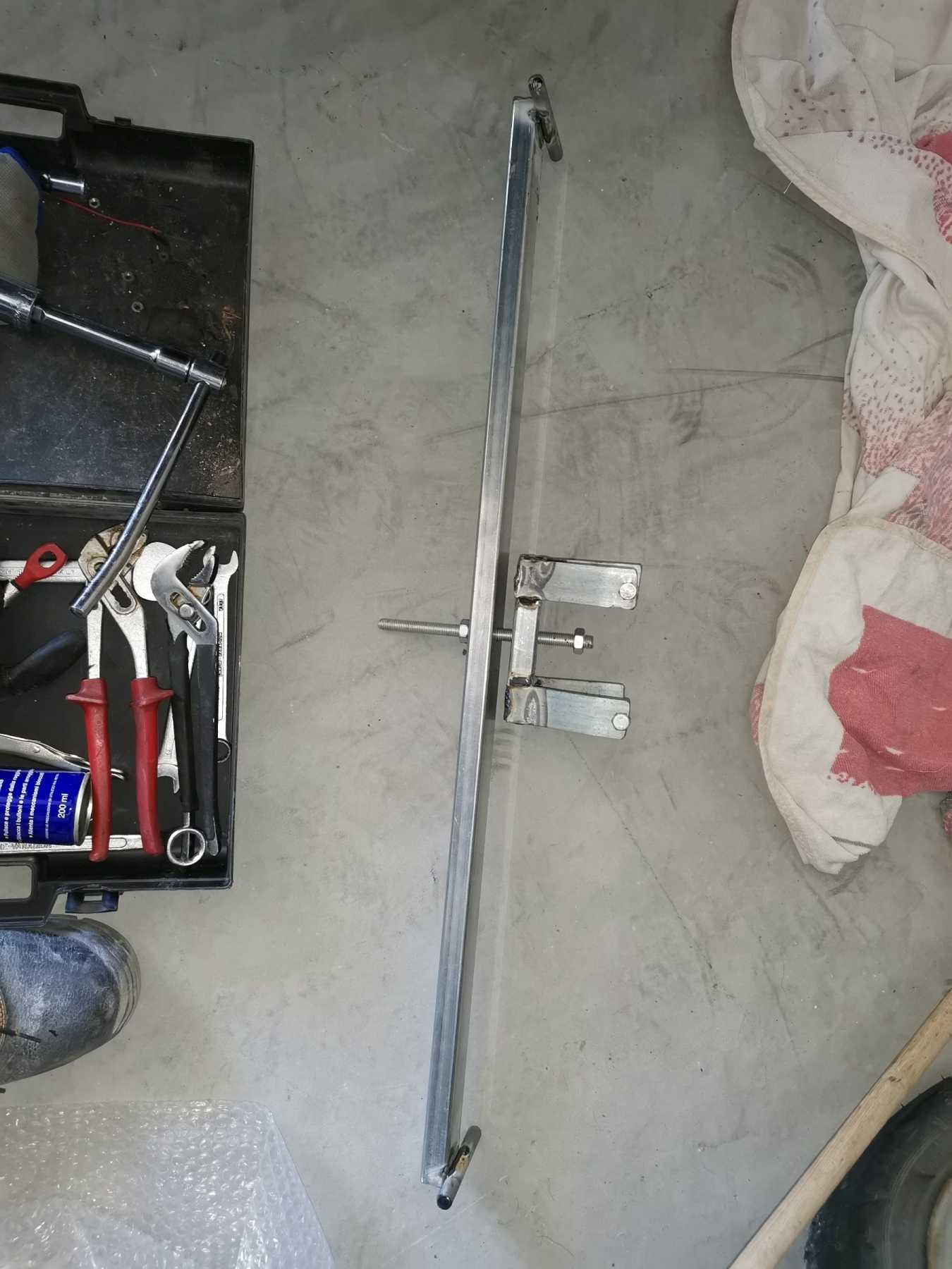

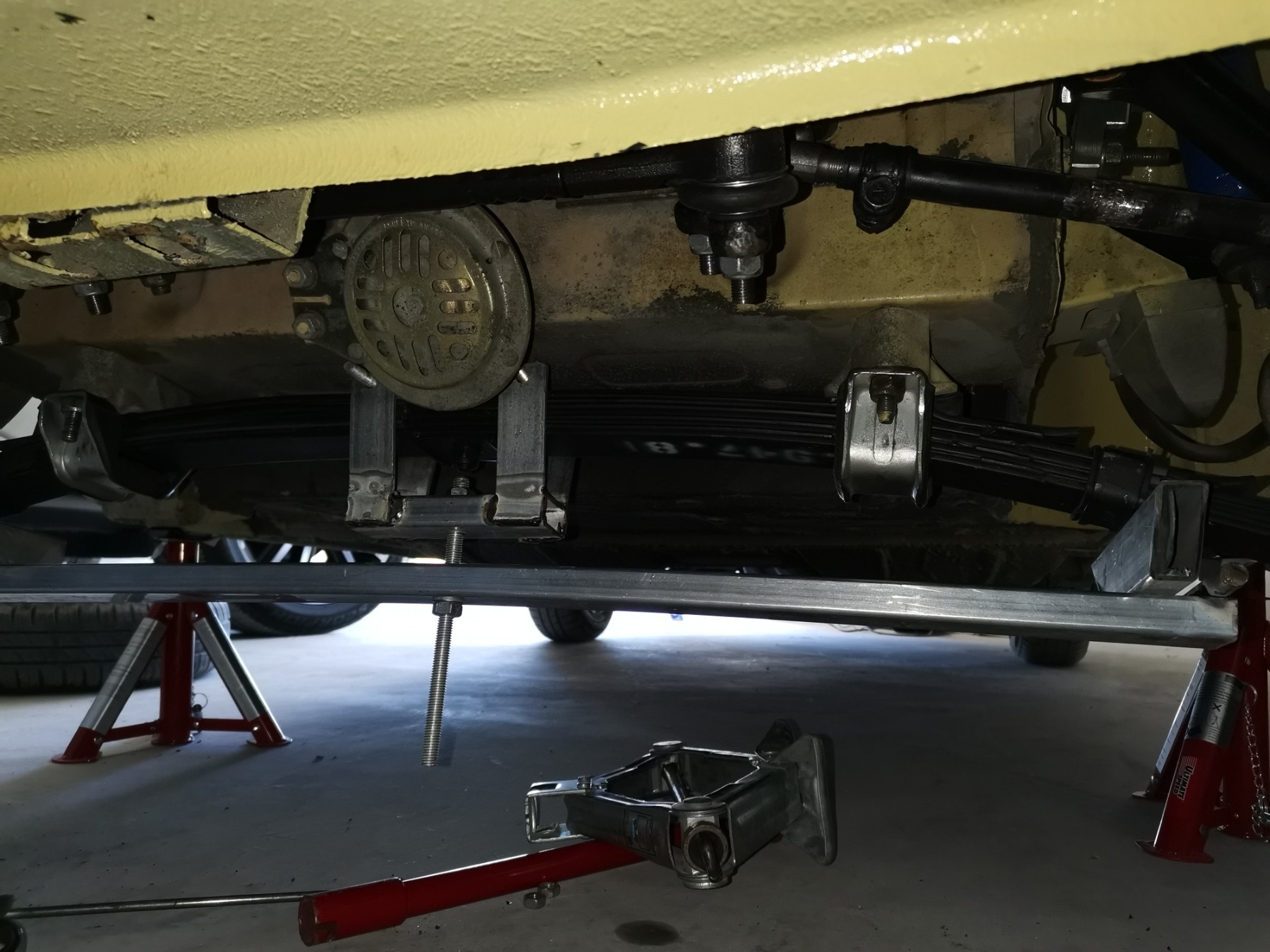

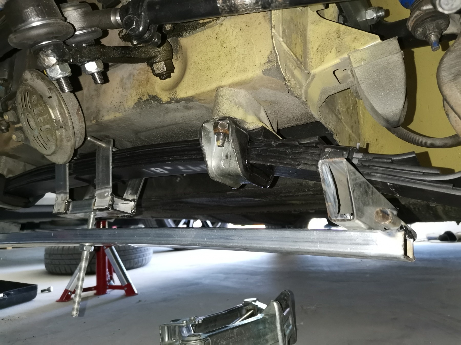

                              #507116
                              vinc
                                Fatto.
                                Devo solo spessorare i bracci sx per la campanatura.
                                L’unica cosa che non riesco a risolvere è la differenza da un lato di mezzo cm della balestra rispetto ai manici di valigia.
                                Poi la provo e vedremo.
                                Il dondolo iniziale probabilmente era dovuto ad una ruota con i perni lenti.
                                #507119
                                  Non ho capito dove trovi la differenza….in altezza?
