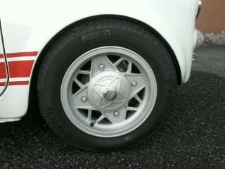

          La mia pultroppo e’ un po piu alta

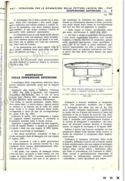

                  Questa pagina è estratta dal manuale di riparazione postato da Maxeliano un pò di tempo fa e che puoi trovare nel forum, è relativo alla prima versione, ma in molti casi è esplicativo.
                  Riguardo all’argomento puoi trovare anche utili discussioni nel forum. 🙂 😉

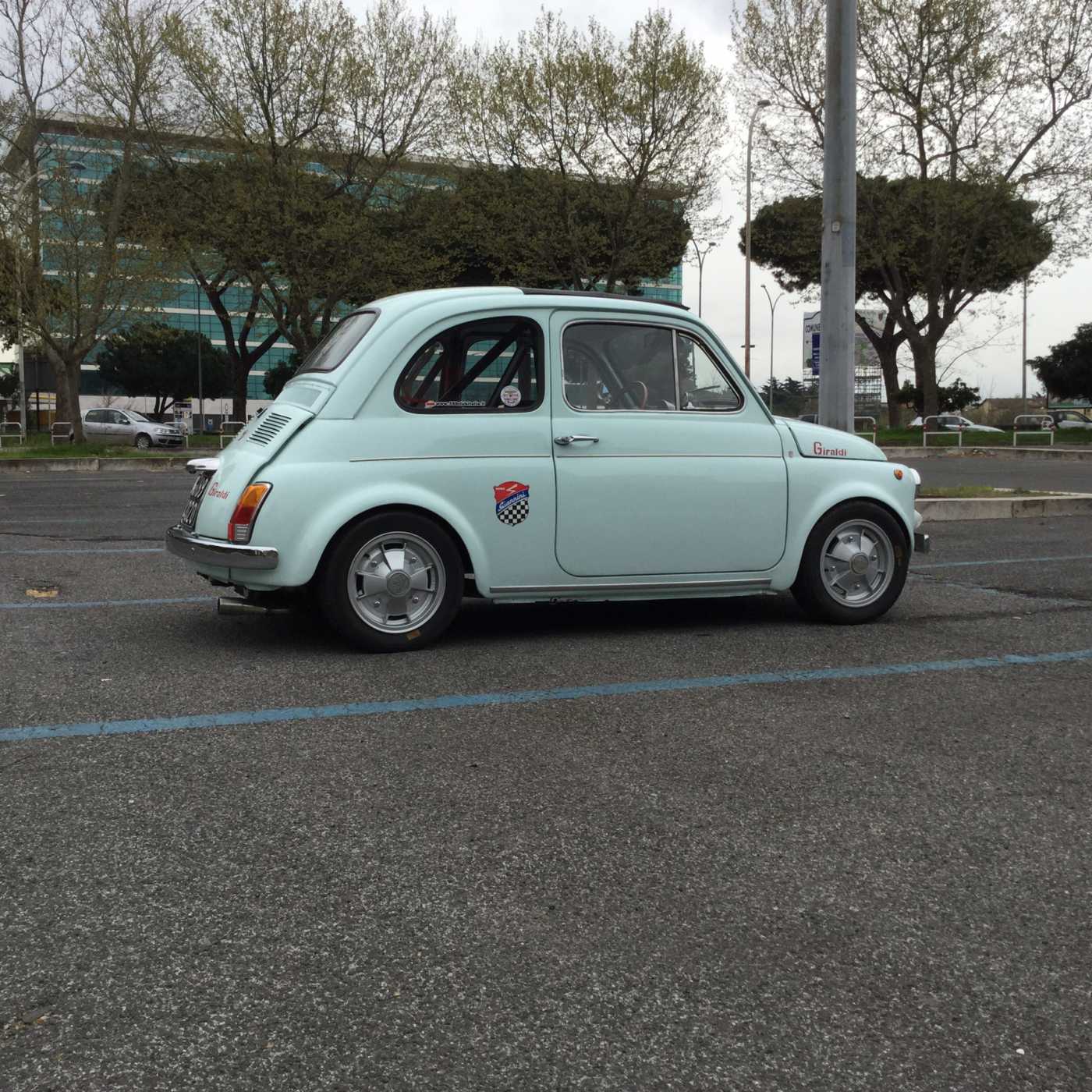

                  La mia ha un assetto gruppo 2 anni 70, con Koni regolabili dell’epoca ed attacchi originali.

                    Salve comunque io mi sono costruito un attrezzo simile ho precaricato la balestra e montata ….
                    Ho anche appoggiato la macchina a terra e l’altezza era giusta come volevo io
                    Ma quando ho tolto l’attrezzo che teneva precaricata la balestra e’ tornata su un po alla volta come era prima

                      hai misurato la balestra nuova e quella vecchia?
                      probabilmente hai una differenza di lunghezze.
                      altra cosa che può essere successa, ma non credo,
                      probabilmente hai messo l’attrezzo, ma non hai mollato viti dadi e o bulloni vari, che tengono il comparto sospensioni insieme,
                      molto importante:
                      molli tutto,
                      precarichi la balestra,
                      chiudi tutto,
                      togli l’attrezzo.
                      altrimenti torna sempre al punto di partenza.
                      inoltre le balestre nuove un po’ tentanto di tornare in posizione, poi piano piano cedono quel poco con l’utilizzo.
                      se hai 5cm di differenza è un conto, se ne hai un paio o meno, è un altro.
