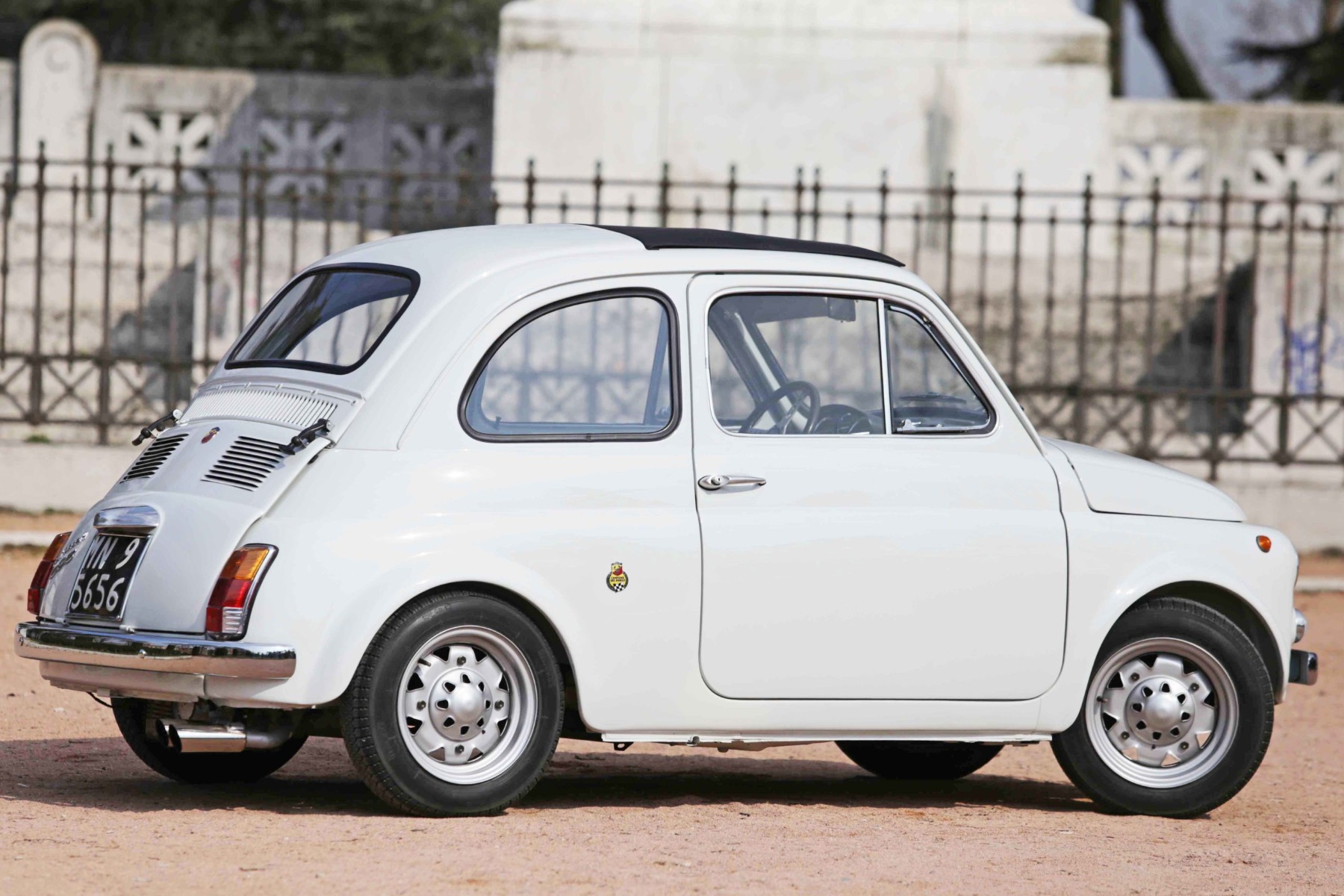

        Vorrei fare un assetto molto basso come in foto ma non so che molle montare

          Per abbassare l’anteriore devi serrare i vari componenti dopo aver dato un precarico, troverai varie discussioni al riguardo.
          Tieni presente che comunque la balestra dopo un pò di tempo “cederà” leggermente ed otterrai un ulteriore abbassamento.

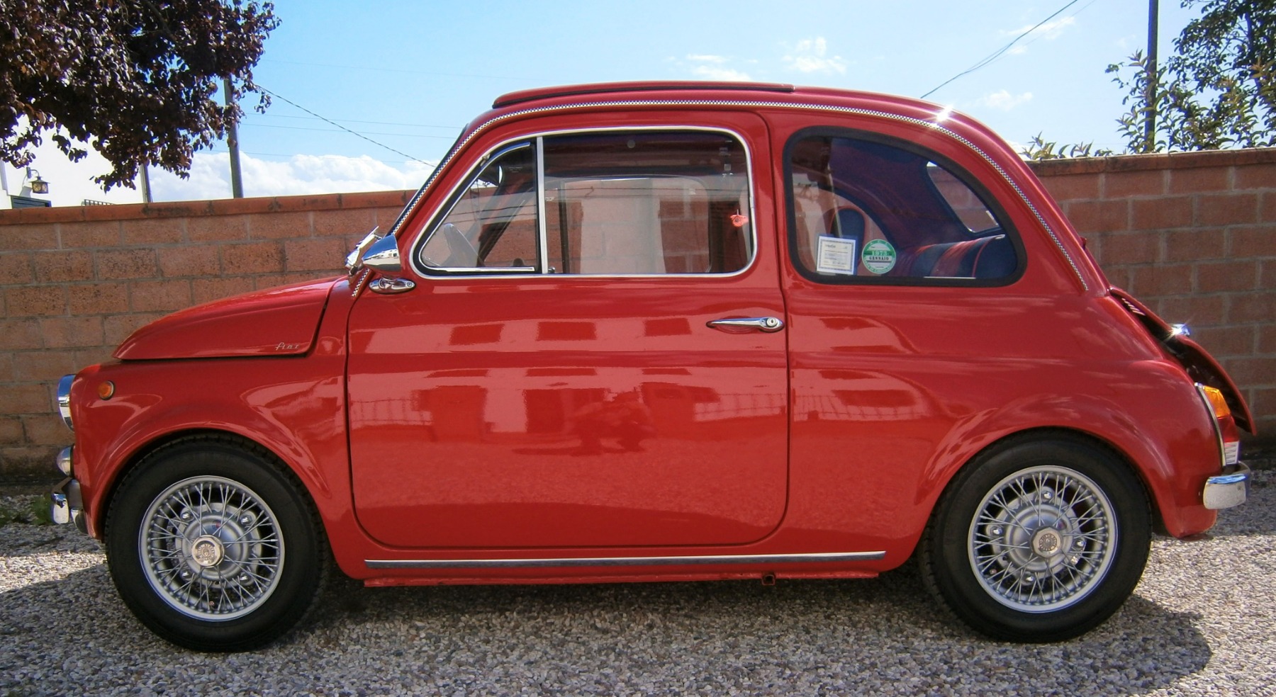

          Per il posteriore puoi montare molle da 17 con relativi ammortizzatori, l’effetto sarà simile a questo:
          Attenzione alla larghezza dei cerchi, senza ribattere i passaruota non puoi esagerare.

            L’effetto voluto e proprio come quello in foto per quanto riguarda i passaruota li ho già ribattuti per le molle devono essere di qualche colore in particolare o va bene di qualsiasi colore?
            #480472
              La vernice è fondamentale che ci sia e che sia ben distribuita per proteggere il metallo delle molle, la tinta è meno influente, ogni costruttore decide quale usare.
              E’ importante scegliere componentistica di qualità e se non si è esperti affidarsi a professionisti del settore per l’installazione e le successive regolazioni.
