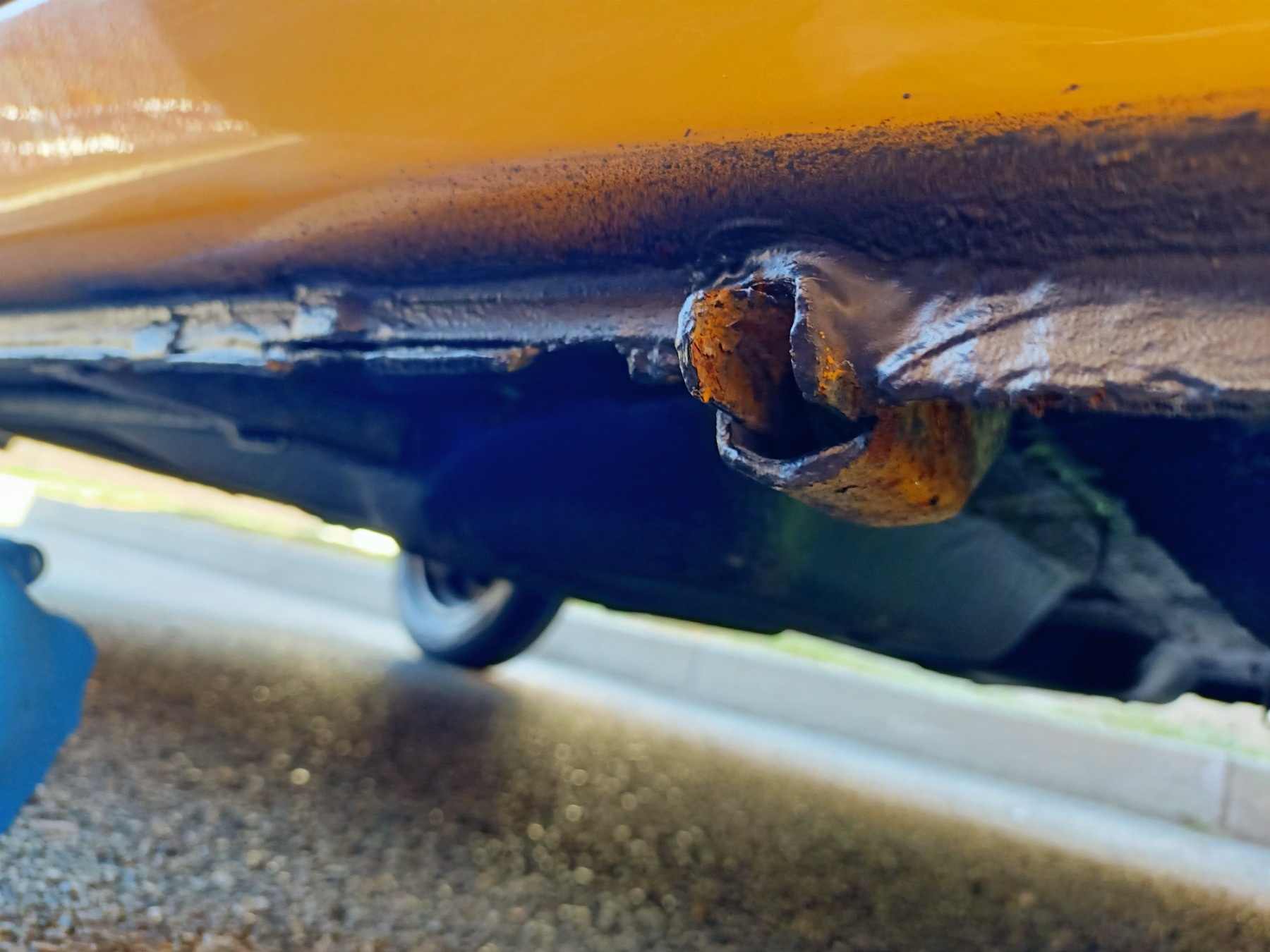

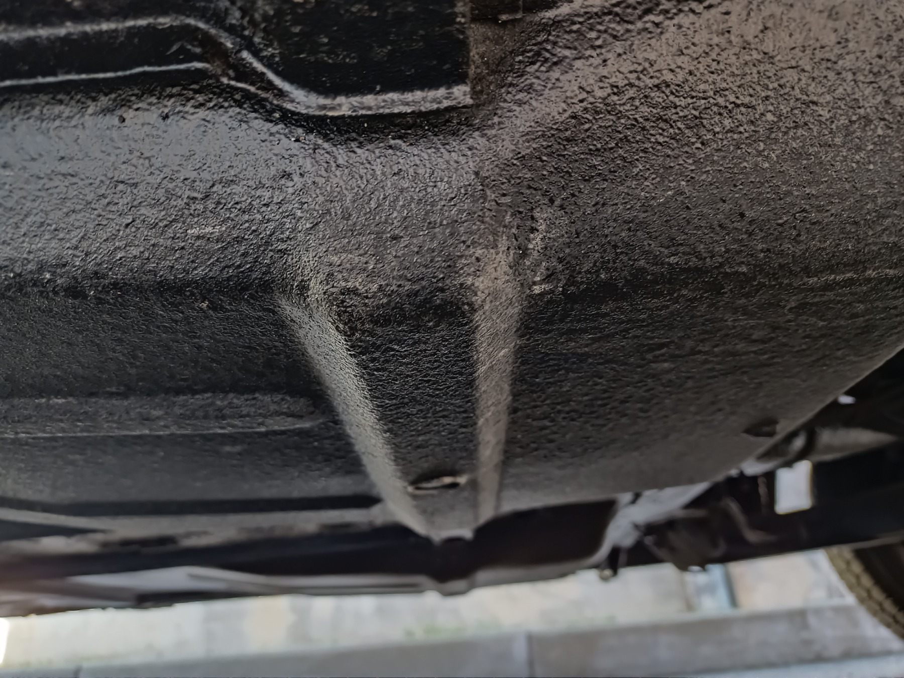

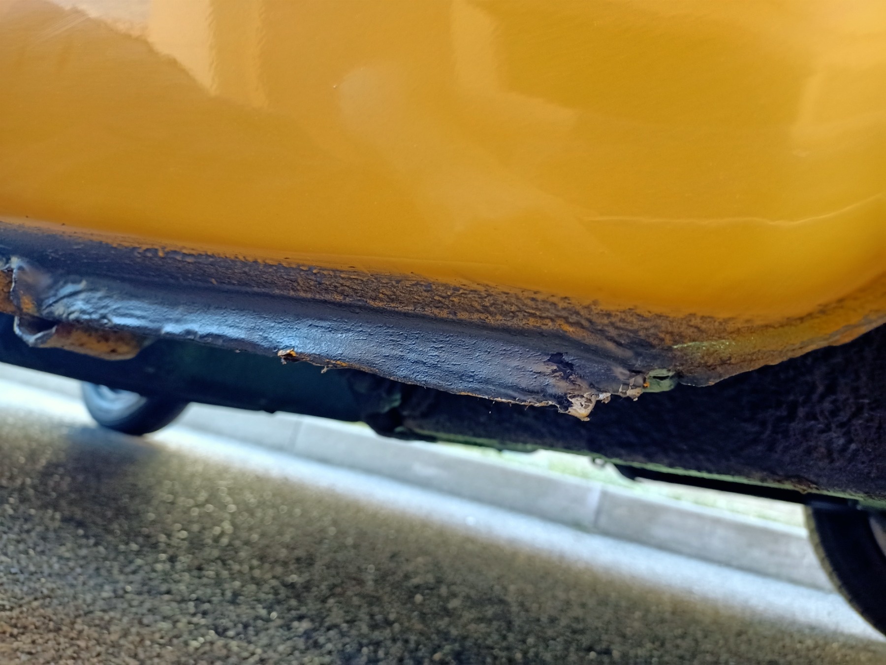

              Allego qualche foto per farvi capire…

                      Non indichi l’entità dei lavori che hai intenzione di far eseguire, ma da quanto si vede, la tua ELLE si direbbe nelle condizioni di tante altre 500 che regolarmente circolano, riverniciate da carrozzieri non esattamente esperti del modello… Ma non credo sia un dramma. 😉
                      Il problema potrebbe sorgere qualora la vernice plastica nera fosse stata spruzzata sopra zone con corrosioni in atto.
                      In questa malaugurata ipotesi, tutto a prima vista sembra essere regolare, in realtà la ruggine, lavora subdolamente e velocemente al di sotto del manto nero…
                      La traccia di separazione dalla finitura lucida dovrebbe essere il filo di giunzione fra sottoporta interno ed esterno, che indico con le frecce bianche
                      Nel tuo caso, all’operatore è “sfuggito” irregolarmente del materiale anche sull’esterno del sottoporta.
                      Gli schizzi (di solito) vengono via, dove la pistola ha coperto, non riuscirai a staccare il nero senza opacizzare il giallo sottostante, proprio per le proprietà aggrappanti di quei prodotti.
                      Sovraverniciare in tinta “Positano” i pianali puoi anche pensare di farlo, ma temo ti dovrai accontentare del risultato.
                      Il fondo sarà di difficile pulizia ed inoltre avrai tutte le parti meccaniche che, oltre a dover essere coperte, ti saranno ostacolo al lavoro.
                      Nella zona del cambio ed uscita cavi comando sarà ben difficile arrivarci, ma esistono sempre i ritocchi col pennello,
                      In fondo sono punti in cui non batte il sole… 😉
                      Valuta se ritoccare un qualcosa di già ritoccato o se conservare le risorse per un prossimo e più scrupoloso lavoro. 😉
