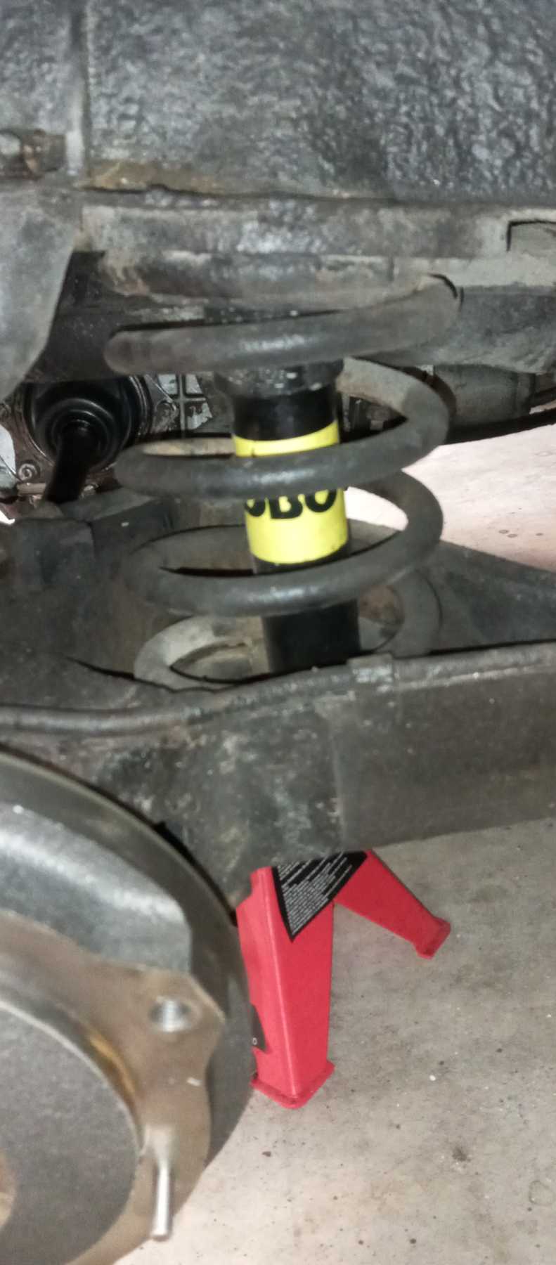

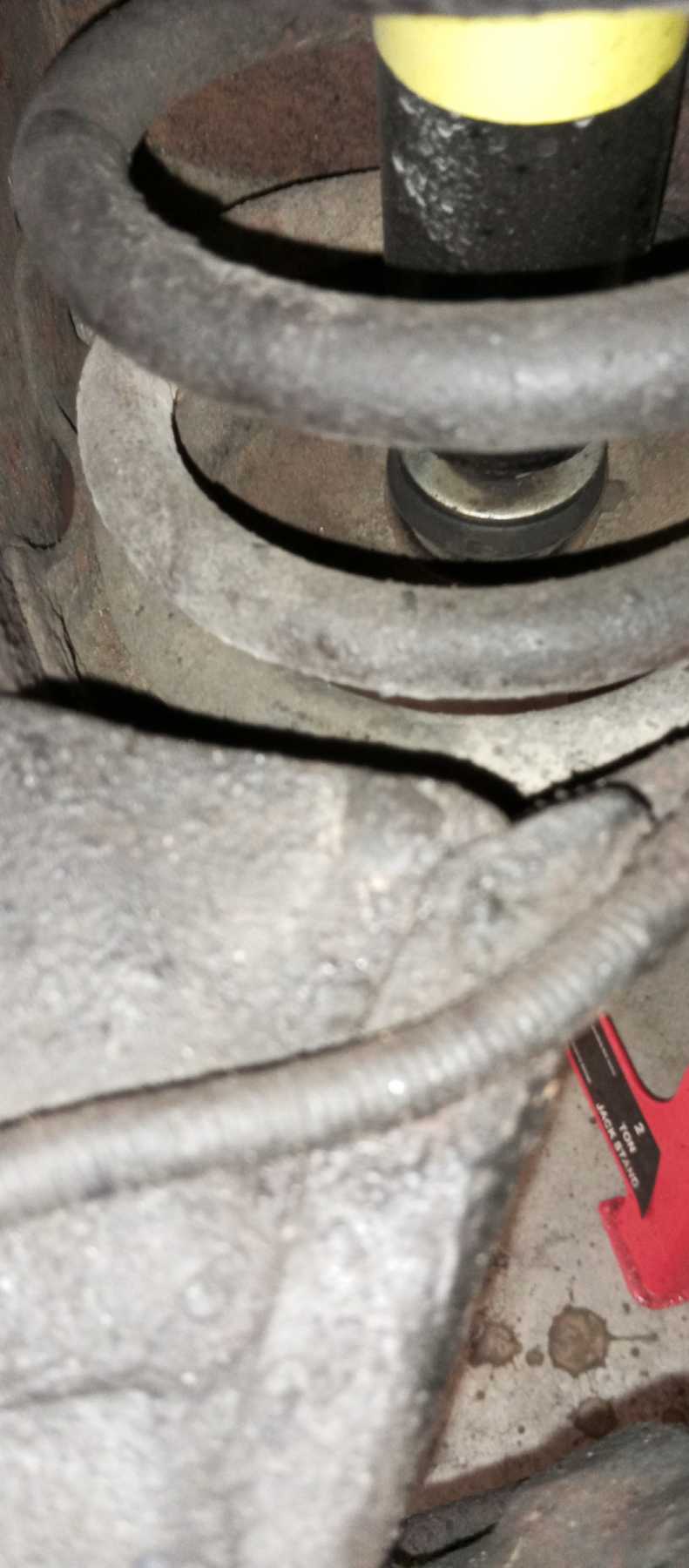

      Ciao, probabilmente rispetto a quando sono stati installati, i gommini sono andati incontro a un certo assestamento.
      Prova a serrare i dadi fino a che la libertà di movimento viene meno, ma senza andare troppo oltre per non “spremere” inutilmente i gommini. Ti servirà una chiave a rullino per tener fermo lo stelo dell’ammortizzatore.
      Per scrupolo darei anche una controllata dal lato inferiore del duomo per vedere se l’ammortizzatore è stato installato correttamente con rondella e gommino anche da quel lato.

          Sembra tutto in ordine. Nel senso che i dadi sono serrati a morte e, sotto, tutto appare montato correttamente (in foto, manca il dado sotto perché nel frattempo già svitato). L’unica cosa che non ho potuto verificare, è la presenza del gommino al di sotto della carrozzeria, nel punto in cui l’ammortizzatore entra nell’abitacolo. IMG_20231030_122816.jpg IMG_20231030_122854.jpg IMG_20231030_123656.jpg
