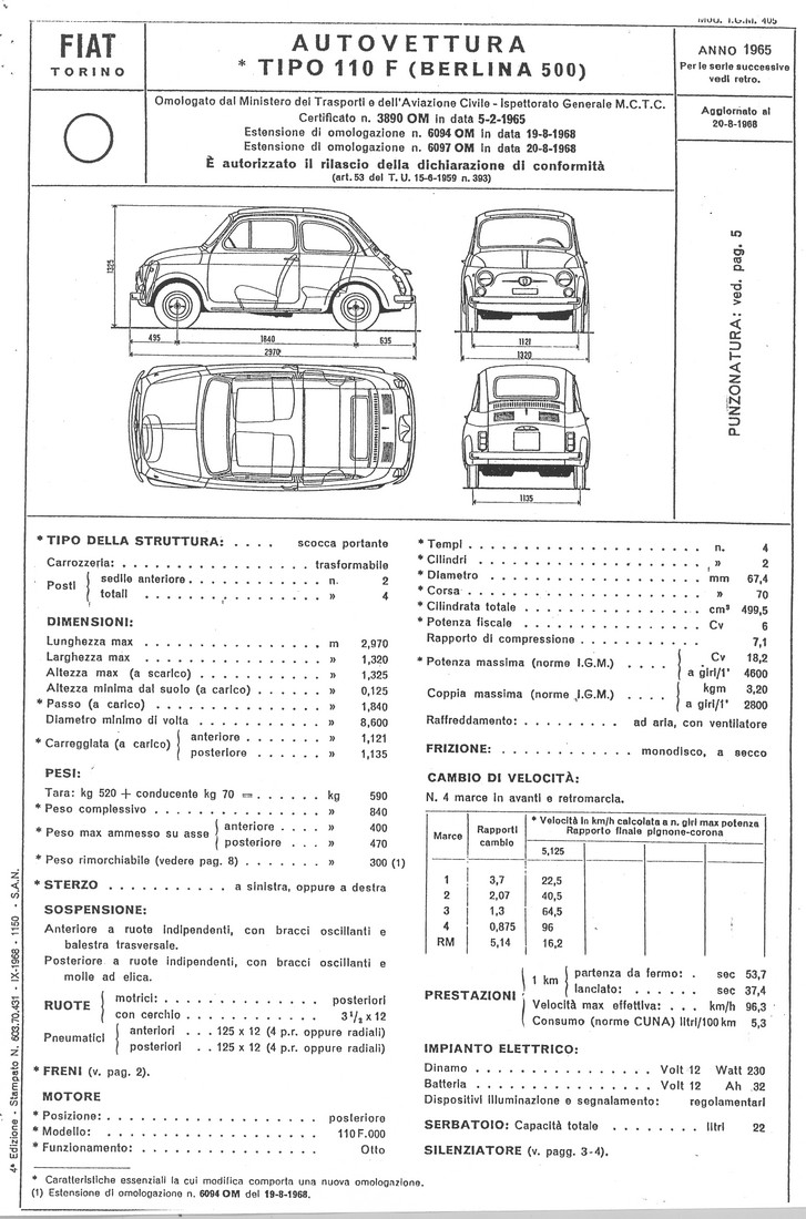

      Dal momento che la macchina è totalmente originale, le gomme da 135 non dovrebbero creare problemi di nessun tipo, anche se montate sui cerchi da 3,5 pollici sarebbero un pò “sacrificate”.
      Ma dal punto di vista burocratico-legale queste gomme non sono conformi, la Scheda di Omologazione del modello prescrive SOLO una misura, che è 125/80 R 12
      Quindi questa variazione di misura potrebbe comportare una serie di problemi, verbali da parte delle FFOO, diritto di rivalsa da parte delle assicurazioni e problemi per la revisione periodica biennale.
      Il gioco non vale la candela, le gomme da 125 si trovano, costano di più ma ti tolgono un sacco di problemi.

        Ciao. Le 135 80 sono più alte delle125 di serie. Allungano il rapporto di trasmissione e rischi il ritiro del libretto.in caso di controllo e ti possono essere contestate in sede di revisione. Le 125 Si trovano ovunque, non entro nel merito , ma credo che il tuo gommista d9vrebbe per lo meno aggiornarsi.

          Intanto grazie infinite per le tempestive risposte.
          Dato che sul libretto non c’è scritto niente sull’uso delle gomme non pensavo a tutti questi controlli.
          Al gommista ho detto chiaramente che mi servivano delle 125 r12 ma mi ha consigliato (quasi obbligato) le 135/80 r12 e non capisco il perché. Non avevo una minima idea sui fattori della revisioni ecc… e quindi ingenuamente ho detto di ordinarle.
          Adesso spero solo che non le ha ordinate anche perché la macchina è pronta per la revisione dopo le gomme…
          #527689
            Il fatto non ci sia la misura sul libretto non toglie che sulla scheda di.omologazione in mtcc ci sia…..nel senso che se non è scritto non vuol dire che puoi installare wuello che vuoi. Però visto che puoi montare la misura originale non vedo il perché di montare le 135 . Al limite la fiat rilascia il nullaosta per montare le 145 70 12 che hanno lo stesso diametro di rotolamento
