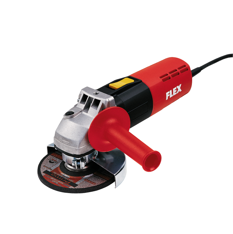

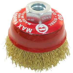

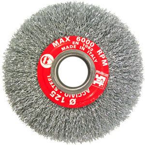

          mini flessibile e spazzole a tazza e tonde

            spazzole a tazza,a mano,raschietti ecc…no prodotti chimici e sabbiatureè il miglior sistema per ottenere un’ottimo risultato 😉

              ho visto le spazzole ma non ho capito cosa utilizzare per farle ruotare.

                per le spazzole và bene un trapano meglio se quello con velocità regolabile 😉

                    per farle girare? ti ho postato anche l’arnese necessario assieme alle spazzole ( il mini flex) , puoi usare anche un trapano ma e meno potente e siccome il lavoro è lungo rischi di mandarlo in fumo

                      la mini mola non arriva nei punti più piccoli e pensavo che esistesse una prolunga flessibile con una piccola impugnatura.
