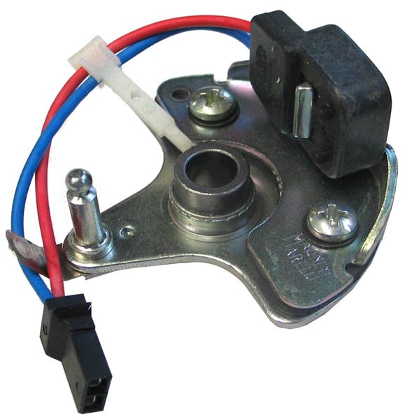

      -un pick-up che ha il compito di leggere la rotazione del rotore. Eccolo
      Il rotore invece è quello al centro di questa immagine. Notate le quattro punte a 90° una dall’altra, per fornire i quattro segnali di accensione necessari al motore Fire. Ovviamente, per adattare l’accensione al bicilindrico, noi dovremo asportare due punte opposte dal rotore.

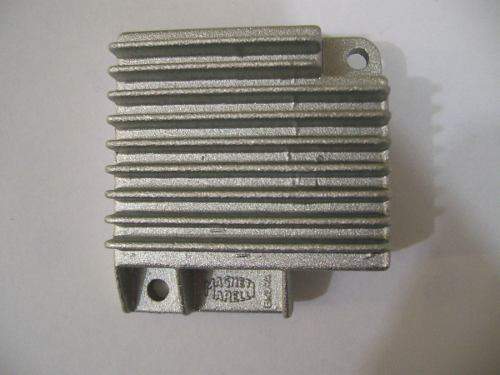

      Altro componente importante di questo sistema è il modulo di potenza, che come è scritto sopra ha il compito di amplificare il segnale inviato dal pick-up ed inviarlo alla bobina. Eccolo:

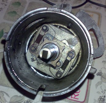

      Sullo spinterogeno è presente, come avrete notato, anche un correttore pneumatico. Il corpo di questo è fissato alla carcassa dello spinterogeno e l’albero è collegato al pick-up. Tramite un tubetto fissato sotto alla farfalla dell’acceleratore (per “sentire” la depressione che si crea nel momento in cui si chiede potenza accelerando) e collegato sulla presa del polmoncino, il correttore tira il pick-up facendolo ruotare e quindi andrà a variare l’anticipo aumentandolo di più o di meno, in base alla depressione che si crea sotto alla farfalla. Eccolo:

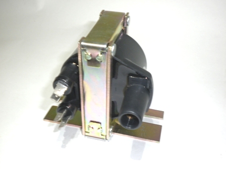

      A questo punto il segnale corretto arriva alla bobina e qui il sistema è identico a quello dei nostri bicilindrici; tramite un cavo per alta tensione la corrente andrà alla calotta, passerà nella spazzola ed uscirà nel contatto corretto per scaricarsi sulla candela tramite il relativo cavo. Ed ecco i restanti componenti del sistema originario:
      la bobina

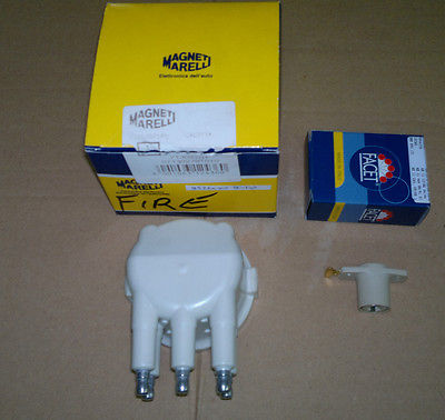

      la calotta e la spazzola
      Dalle immagini avrete sicuramente dedotto che, così com’è, questo sistema è inutilizzabile sui nostri bicilindrici…lo spinterogeno Fire ha una forma inadatta per essere montato o modificato, con un po’ di lavoro si può adattare quello dei motori brasiliani, ma rimane il problema delle masse centrifughe, tarate per tutt’altro tipo di motori, quindi con curve di anticipo che potrebbero portare problemi nel nostro caso…io sto considerando il fatto che queste modifiche vengano fatte da appassionati che non hanno molta attrezzatura specifica, e che quindi non possono permettersi dubbi od errori sotto questo aspetto…ricordo che una curva di anticipo errata può portare a danni seri! Quindi, se non abbiamo attrezzature per misurare o rilevare dati certi, non facciamo esperimenti 😉 .
      A questo punto direi che possiamo passare all’atto pratico, e cioè “come adattare quest’impianto sul cinquino?”. Vediamo le varie possibilità.

              Se non volete impazzire nelle modifiche fai da te vi comunico che esistono dei mini kit per questo lavoro, composti da un supporto porta sensore da montare sullo spinterogeno e da un rotore.
              Altrimenti potete arrangiarvi da soli: recuperate il rotore dello spinterogeno Fire, molate via due denti opposti e fissate il rotore sulla camme. Per il sensore dovrete inventarvi qualcosa per fissarlo…forza con la fantasia! 😉 Ricordate che la punta del sensore dovrà rimanere allineata alla punta del rotore e in questa situazione dovrà esserci una distanza tra i due componenti di circa 0,5/0,8mm. Fatto questo, lo spinterogeno è finito. Ora sarà necessario collegare i fili del nuovo sensore sul modulo e i due fili di uscita alla bobina. Su quest’ultima avete due scelte: potete usare quella dell’impianto Fire se l’avete recuperata, ma in questo caso dovrete mantenere calotta e spazzola, visto che questa bobina ha una sola uscita. Altrimenti potete sostituire la bobina con una a doppia uscita come quella della Panda30 o quella della Punto o dell’impianto Nanoplex (sono uguali), quest’ ultima molto gettonata per questa modifica, perchè di concezione più recente e più compatta. Con la sostituzione della bobina sarà possibile mettere due fili direttamente alle candele trasformando l’impianto a scintilla persa, come il Nanoplex. Ovviamente dovrete costruire un supporto per il modulo elettronico, magari da fissarci su anche la bobina, e se possibile, montatelo in una zona non troppo calda. L’unico difetto di quest’impianto era proprio il calore non gradito dal modulo…

                Se si sceglie di rispettare in pieno il progetto d’origine, dovrete montare calotta e spazzola, collegando solo i fili sulle due uscite opposte (ovviamente dovrete mettere tutto in fase). Questo perchè, come ricorderete, il progetto di origine usa una bobina ad uscita singola. Si può usare calotta e spazzola del modello brasiliano. In alternativa potete provare abbinando una bobina a doppia uscita, già citate in precedenza.
