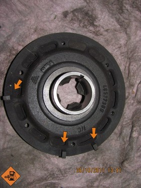

          Ho però una novità per chi vuole avventurarsi alla ricerca della puleggia specifica avendo già un impianto a disposizione, per avere un montaggio semplificato (con la puleggia sarà necessario solo posizionare il sensore correttamente costruendo una semplice piastrina): il codice ricambio è 46577004, ovviamente non è presente nel catalogo Fiat Italiano, dal momento che quest’impianto non era previsto sui nostri modelli, ma è sicuramente possibile cercarlo in Polonia. Magari riuscite a trovare un sito polacco che sia anche in inglese e che spedisce in Italia 😉 , buona fortuna 🙂

            Ho però una novità per chi vuole avventurarsi alla ricerca della puleggia specifica avendo già un impianto a disposizione, per avere un montaggio semplificato (con la puleggia sarà necessario solo posizionare il sensore correttamente costruendo una semplice piastrina): il codice ricambio è 46577004, ovviamente non è presente nel catalogo Fiat Italiano, dal momento che quest’impianto non era previsto sui nostri modelli, ma è sicuramente possibile cercarlo in Polonia. Magari riuscite a trovare un sito polacco che sia anche in inglese e che spedisce in Italia 😉 , buona fortuna :)[/quote]
            Grazie al codice ricambio originale ho fatto una piccola ricerca e sono arrivato qui:
            http://sklep.euroforin.eu/crankshaft-pulley-126p-rst-fl-p-456.html
            è un sito polacco ri ricambi auto che ha anche la lingua inglese… da qui con 46€ più spedizione credo si può facilmente avere la puleggia in questione!
            Durante la ricerca ho trovato anche un sito sempre in polacco dove si parla di tutta la modifica con le immagini spiegate passo passo… metto il link già con traduzione in italiano
            http://translate.google.com/translate?sl=pl&tl=it&u=http%3A%2F%2Fwww.rezerwa126p.pl%2Fwarsztat%2Fwarsztat-elektryczny%2F114-opis-elektronicznego-ukadu
            Foto della puleggia in questione con i denti di cui ha parlato Daderace evidenziati:

                      Il secondo punto riguarda le pulegge. Qui indicano che ci sono due tipologie di pulegge, una per il modulo blu, che richiede un angolo di anticipo iniziale di 10°, e una per quelli nero e grigio, che richiedono un angolo di anticipo iniziale di 4°. Non sapevo di due pulegge, ma facendo delle ricerche ho trovato che in effetti, sul motore 126 rispetto alla CinquecentoED si da meno anticipo iniziale. In parole povere, se lo stesso impianto montato sulle CinquecentoED ha un angolo iniziale di 10°, sulle nostre 500 questo impianto andrà montato con 4° di anticipo. E qui parliamo di motori originali. Chiedo scusa per non aver indicato quest’aspetto importante, ma la mia esperienza riguardo a questa accensione è con applicazioni più o meno preparate (stradali), quindi io mi sono sempre regolato l’anticipo secondo le esigenze del motore che veniva equipaggiato con questa accensione. Visto che il supporto del sensore presenta delle asole, io consiglierei di montare le viti a metà asola e cercare il punto di funzionamento corretto tra i 4° ed i 10°. In questo modo potrete rifinire la messa a punto agendo sulle due viti per variare l’anticipo, spostando il sensore…

                        Grazie per i chiarimenti Daderace… (mi fa piacere che i link siano stati utili) …anche io avevo letto sulla questione dei due tipi di puleggia, per anticipi di 4° e 10°… c’è sempre da imparare!

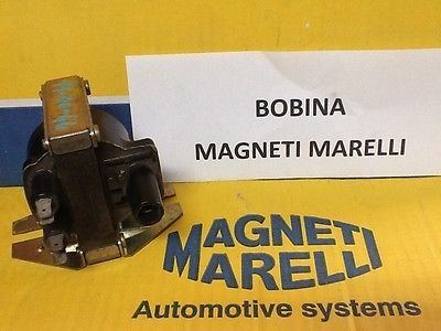

                              Ovviamente c’è la sua bobina che è questa:

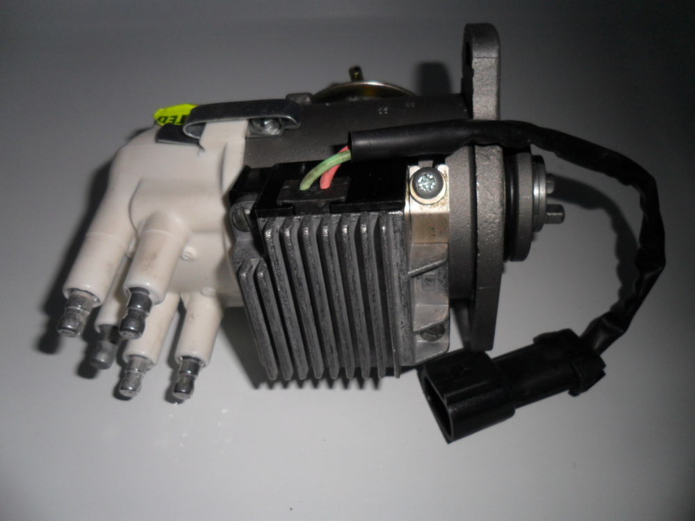

                              Lo spinterogeno dei motori brasiliani aveva invece un’altra forma perchè montato in posizione completamente diversa rispetto ai motori Fire. Eccolo:
