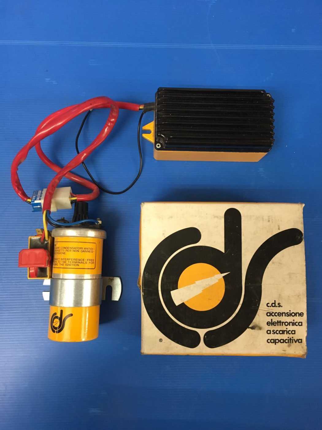

      Grazie Davide per aver proposto questa discussione.
      Anche se sono assolutamente innniorante in queste cose, sono comunque interessato ad approfondirle.
      Mi incuriosisce questo tipo di accensione elettronica
      è dello stesso tipo di quelle da te citate (nanoplex e Fire)?

                  Un po di teoria come promesso, ma semplice semplice 😉
                  Il fatto che una scintilla poco più lunga di mezzo millimetro e della durata di qualche nanosecondo possa far funzionare un motore fino a regimi di 4/5000 giri/min. è già stupefacente (provate a trasformare in giri al secondo e capirete…), pensare che un motore di un cinquino preparato possa arrivare a 9000 giri/min. ha dell’incredibile. Anche sotto il punto di vista dell’accensione. E per questo possiamo riflettere sull’importanza da dedicare all’accensione.
                  Nei sistemi di accensione l’energia elettrica ad alta tensione viene prodotta nella bobina, che non è altro che un trasformatore che trasforma i 12/14V dell’impianto in 20.000V necessari per la produzione della scintilla. Questa scarica, una volta arrivata sull’elettrodo della candela, deve arrestarsi per un brevissimo istante poichè si trova davanti uno spazio riempito di aria ad alta densità e molecole di benzina. A questo punto dall’elettrodo centrale partono degli elettroni che tentano di raggiungere l’elettrodo di massa. In questo percorso le molecole di aria e benzina, contenenti carbonio, si allineano, creando un ponte di molecole ionizzate dove potrà scorrere la corrente. Da questa noiosa spiegazione 😉 potete capire che parte della corrente generata dalla bobina, oltre a disperdersi nel tragitto bobina-candela, è necessaria per creare il ponte ionizzato tra i due elettrodi, quindi più ne serve per questo scopo e meno ne avanza per creare la scintilla. I fattori che influenzano questa prima fase della scintilla sono: lo stato delle candele (nuove, usurate od incrostate), il rapporto di compressione (più è alto e più corrente serve, visto che sarà più densa la miscela tra gli elettrodi) e la composizione della miscela (più è magra e più corrente serve, visto che viene a calare la componente di carbonio presente nella benzina). A questo punto la miscela, grazie alle molecole di metallo incandescenti rilasciate dall’elettrodo e sparse lungo la scintilla, e a flusso di atomi e gas ionizzati, s’incendia. Da qui potete immaginare anche l’importanza della scelta del tipo di candela. E qui mi viene in mente l’amico Williams che più volte ha scritto di utilizzare candele con elettrodo in iridio. Queste candele, come tutte le candele con elettrodi in metalli nobili (platino, oro, palladio…) vengono utilizzate perchè questi metalli hanno un elevato numero di elettroni nei loro atomi, e questo facilita le reazioni chimiche, e lo scoppio della miscela all’interno dei nostri motori è una reazione chimica. Inoltre questi metalli sono molto densi, quindi anche se perdono molti elettroni, si consumano meno, richiedono tensioni più basse e smaltiscono più velocemente il calore dall’elettrodo centrale. Ovviamente ci sono anche dei lati negativi: queste candele costano care e bisogna trovare quella adatta allo scopo (con le giuste caratteristiche intendo). Tornando ora alla nostra corrente, se abbiamo candele nuove sul nostro motore, nessun problema. Ma se quest’ultime hanno già parecchia strada sulle spalle l’isolante ceramico che ricopre l’elettrodo è coperto d’incrostazioni e queste possono creare dispersioni. Questo perchè la corrente preferisce sempre la strada più facile e quindi, anzichè tentare il balzo tra gli elettrodi, si divide in piccoli rivoletti che scorrono attraverso le incrostazioni (ottime conduttrici perchè ricche di carbonio) dell’isolante scaricandosi a massa, riducendo anche di molto la scintilla utile per la combustione. Ora che abbiamo capito come si crea la scintilla sulla candela, possiamo analizzare i tipi di accensione.
                  Fondamentalmente gli impianti di accensione che ci interessano si dividono in impianti di tipo induttivo ed impianti di tipo capacitivo. La maggior parte degli impianti di tipo induttivo la corrente è immagazzinata nella bobina e la scarica ha una durata relativamente lunga, 600-700 picosecondi, per cui se le condizioni della candela non sono ottimali la corrente può facilmente disperdersi.
                  Negli impianti di tipo capacitivo per accorciare il tempo di scarica ed aumentare l’energia, la corrente viene prima immagazzinata in un condensatore e successivamente inviata alla bobina. Nel momento opportuno l’intera energia accumulata nel condensatore si scarica in un tempo velocissimo (100-200 picosecondi) nella bobina e quest’ultima la trasformerà altrettanto velocemente inviandola alle candele dove sceglierà solo la via giusta, producendo la scintilla anche in presenza di incrostazioni.
                  Facendo un paragone tra i due sistemi, il primo assomiglia ad un ruscello con poca portata d’acqua, ma lungo nel tempo. Il secondo invece è paragonabile alla rottura di una diga piena, impetuoso ma brevissimo. Da un ruscello si possono avere delle dispersioni che possono impoverire il flusso principale, dalla rottura della diga è quasi impossibile che ciò avvenga.
                  In un motore stradale, a patto che le condizioni delle candele siano ottimali, con marcia al minimo e carichi parziali, una scintilla di lunga durata è considerata ottimale. Per questo l’accensione di tipo induttivo è quella più diffusa. Inoltre è più semplice e meno costosa.
                  In un motore ad alte prestazioni che opera spesso a regimi elevati ed a pieno carico, una scintilla breve ma corposa è considerata ideale per ottenere la massima potenza. Da qui riprendo ciò che spesso vi ho sottolineato: ciò che va bene in un motore da corsa non è detto che vada altrettanto bene per un motore stradale. Ricordatelo sempre.
                  Da questi due tipi di accensioni derivano poi le varie varianti, con distributore di corrente ( spinterogeno) o con la sola centralina elettronica, con puntine o con sensore elettronico. Le varianti sono molte. Ma in genere sono tutte di tipo induttivo. E per un uso stradale mi soffermerei su queste.
                  Per questo motivo lascerei perdere il sistema proposto dall’amico Drago500 in precedenza 😉 , benchè, ci tengo a sottolinearlo, sia un ottimo prodotto. Sicuramente qualcuno lo avrà provato e sarà rimasto soddisfatto, ma secondo me non è adatto per motori stradali da tutti i giorni. Poi ognuno è libero di provare ciò che ritiene opportuno 🙂 .
