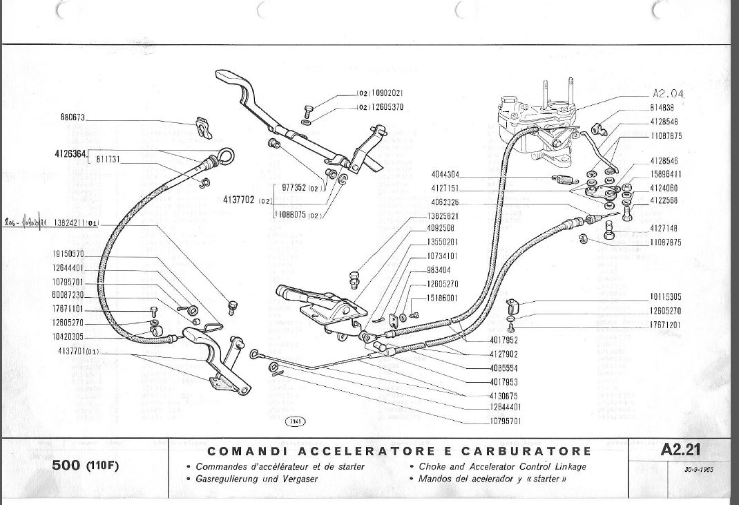

    😉 ciao scusa chiedevo cortesemente dove potrei trovarlo anche on line e lo schema montaggio se esiste o come metterlo in quanto nn è montato sulla mia 500f e mi sarebbe molto utile la mattina per regger il minimo invece di tener un pò la leva dell’aria tirata, grazie.

    Avendo a disposizione la levetta ad occhiello che sta sotto la vaschetta portaoggetti, si può ricostruire facilmente: basta un pezzo di filo dell’aria, un morsetto serrafilo e un pò di pazienza.

    ciao Clint, io non ho la levetta ad occhiello, cè solo il foro, probabilmente fu tolto o fu rotto…comunque se riesco a trovar l’originale nn impazzisco, in caso se faccio un adattamento in caso valuto un cavo tipo aria con pomellino che posso fissar magari vicino allo spruzzino acqua tipo vecchio pomello aria in 127 ecc di sicuro è più comodo ed accessibile…che dite…

    Può esserti utile?
    #276867
    piero di pietro
    😉 grazie gi.ma ora è più chiaro, in caso adatto un cavo acceleratore più lungo e lo posiziono a sinistra tipo ex aria fiat 127 e simili, grazie…
    #276868
    piero di pietro
    :dry: però dallo schema penso nn è che il cavo poi mi forza un pò la corsa del pedale accelleratore, sta bloccato sullo stesso perno…oppure quell’asola serve per dar laa corsa libera la pedale e solo tirando il cavo a mano gli dà un pò di tenuta…nn vorrei che se poi accelero a pedale, il pomello in tiro nn me lo fa andar giù…mhh devo studiar in loco contorsione fino al retro pedale… :woohoo:

    restaurato da poco,e viene comodo sollevando la moquette e svitando il condotto dell’aria!! sono 4 bulloni da 13! sollevi e hai un perno con una coppiglia!!

    Salve a tutti, ciao gi.ma piacere di conoscerti, scusate se mi intrometto, conosco bene la 500, ma mai come questa foto ke hai mostrato qui, con tutti i singoli pezzi uno per uno originali, se hai altre immagini simili, ti dispiacerebbe metterle?? Mi faresti felice 🙂 Grazie mille in anticipo 😉
