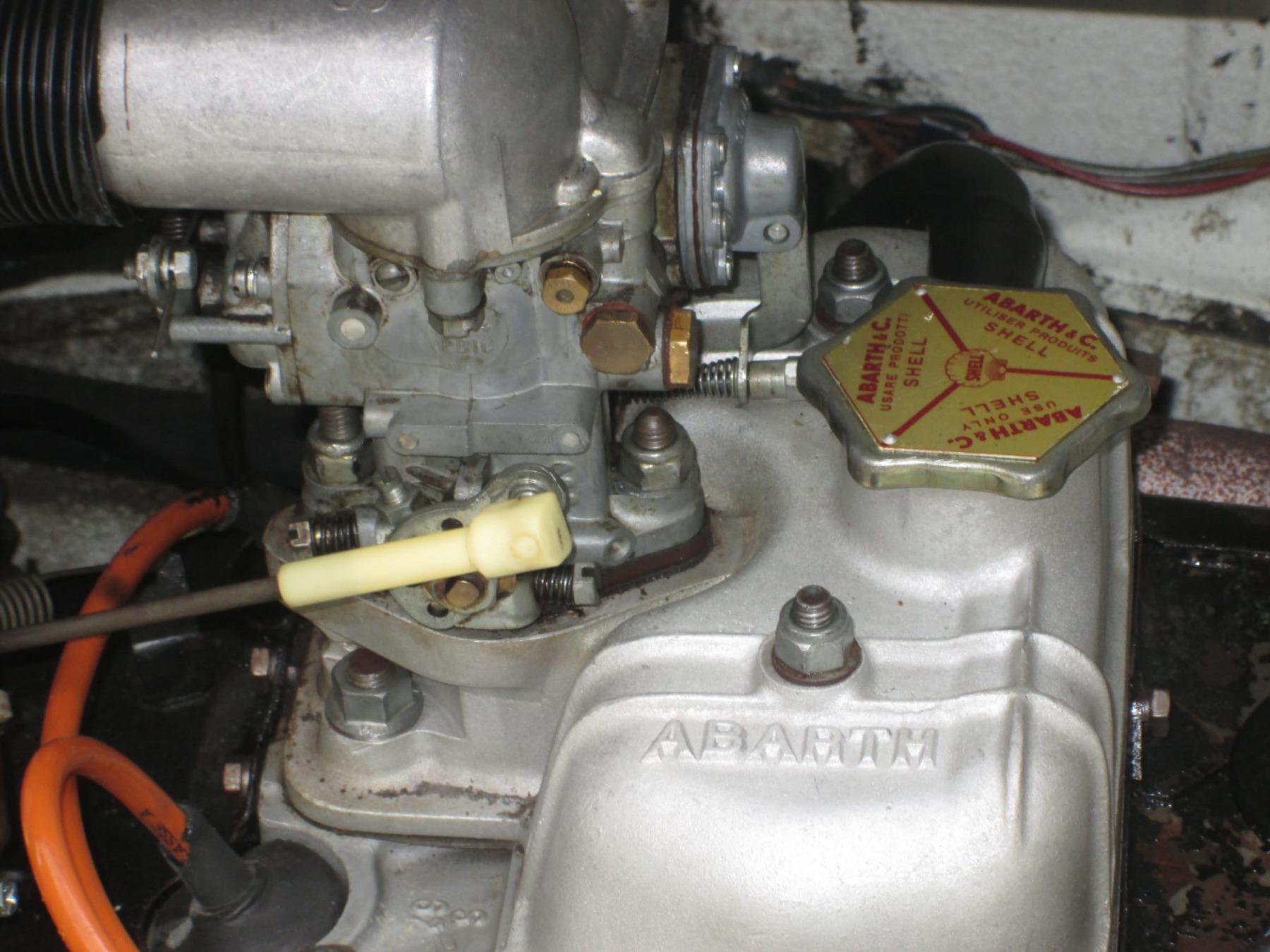

          il carburatore è della ss
          #540313
            Innanzitutto complimenti per l’acquisto. Il mondo abarth è variegato e spesso un po confuso perchè c’erano modifiche fatte durante la produzione non segnate da nessuna parte. Il kit ss di alimentazione con carburatore solex 34 era montabile “aftermarket” sulle normali 595 , cosa che è stata sicuramente nel tuo caso , questo spiega la mancanza del gancio . Potrebbero aver montato anche la camma 40 80 al posto della 35 75, ma in tutti i casi sono modifiche “autorizzate” con pezzi originali abarth dell’epoca.

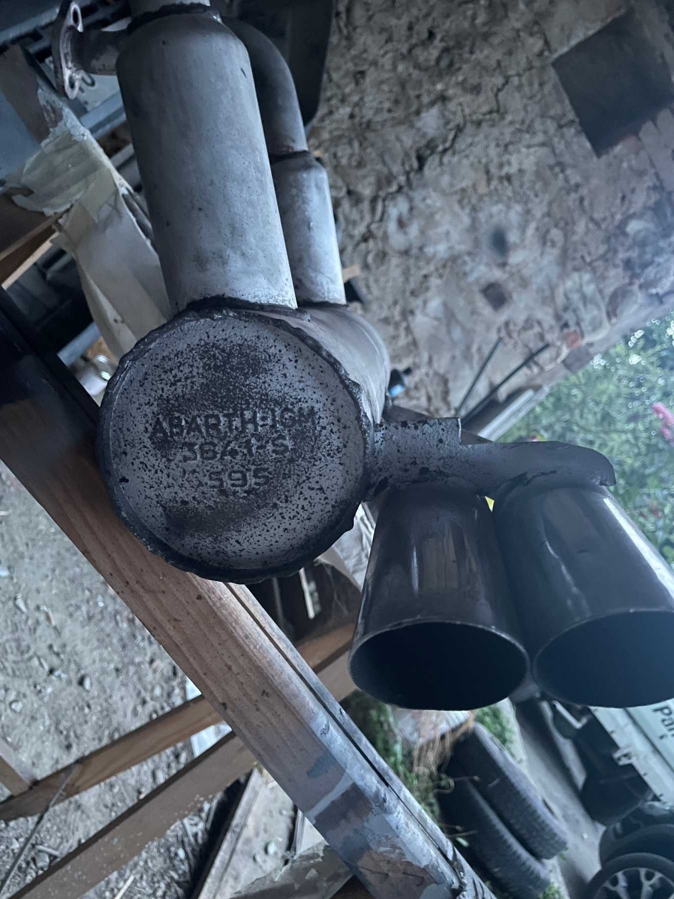

                  piano piano , inizio a sistemare un po di cose… eliminato il volante da autoscontri.. per ora tamponato con un nardi un po piu consono….
                  e.. grazie ad un caro amico del club… anche uno scarico un po piu consono ponto.JPG ponto2.JPG
                  #540929
                  ponto
                    prima o poi capirò perche a pc le foto me la apre dritte e sul forum no hahahha
                    #540964
                      Ti ho girato le foto. Prova a scattarle col telefono orrizzontale e dovresti risolvere.
