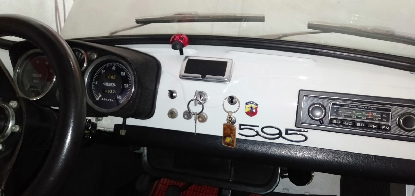

                il problema peggiore, è il taglio del cruscotto

                      Leggendo tra i vari restauri posso dirti che ho visto recuperare lamierati cruscotto messi peggio del tuo.
                      Un bravo carrozziere riuscirà a coprire il taglio effettuato per alloggiare l’autoradio e le varie forature aggiuntive presenti ora..

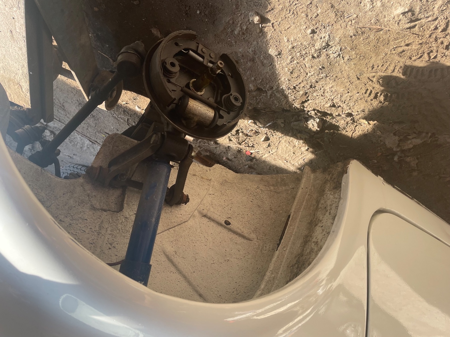

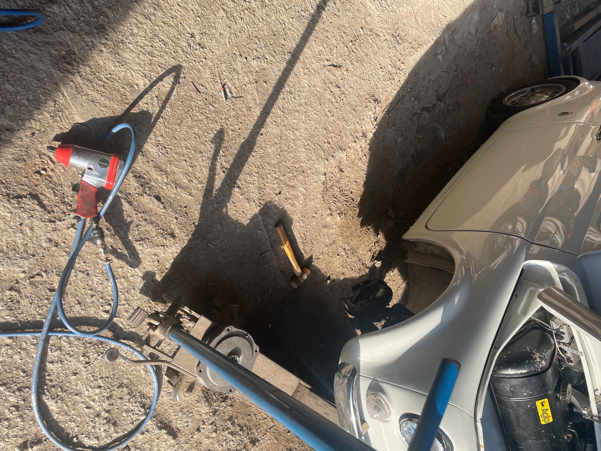

                        Oggi l’ho messa in moto… o meglio… ho tolto il serbatoio, ne. Ho ricavato circa mezzo kg di sporcizia… ho fatto prima, ne ho messo un altro uguale… dell epoca, che avevo tolto dalla mia L… cambiato il filtro benzina… che poi sposterò all anteriore… e poi si… messa in moto …
                        Poi ho iniziato a controllare l’impianto frenante… domani andrò a comprare i 4 cilindretti, dato che uno risulta inchiodato…
                        Giustamente.. essendo ferma da più di trent’anni…ed è un peccato perché era stato messo tutto nuovo IMG_0577.jpeg IMG_0578.jpeg

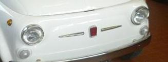

                            Al di là dello stemma, ho letto che volevi sostituire la serratura del cofano posteriore con il fregio dello Scorpione.
                            Pensavo che sulle 595, non montando il Solex 34, la chiusura del cofano fosse lasciata alla classica leva, non andando ad urtare contro il Solex 28.
                            Ma probabilmente i modelli saranno stati tutti unificati con i due ganci in gomma e lo stemma per la chiusura della fessura.
                            #540297
                            ponto
                              In realtà… dico che non è una ss, perché sull estratto cronologico e sul libretto c’è la potenza della 595 normale..
                              Però sulla macchina il gancio per attaccare la serratura non c’è … poi ripeto… in quasi 60 anni…
