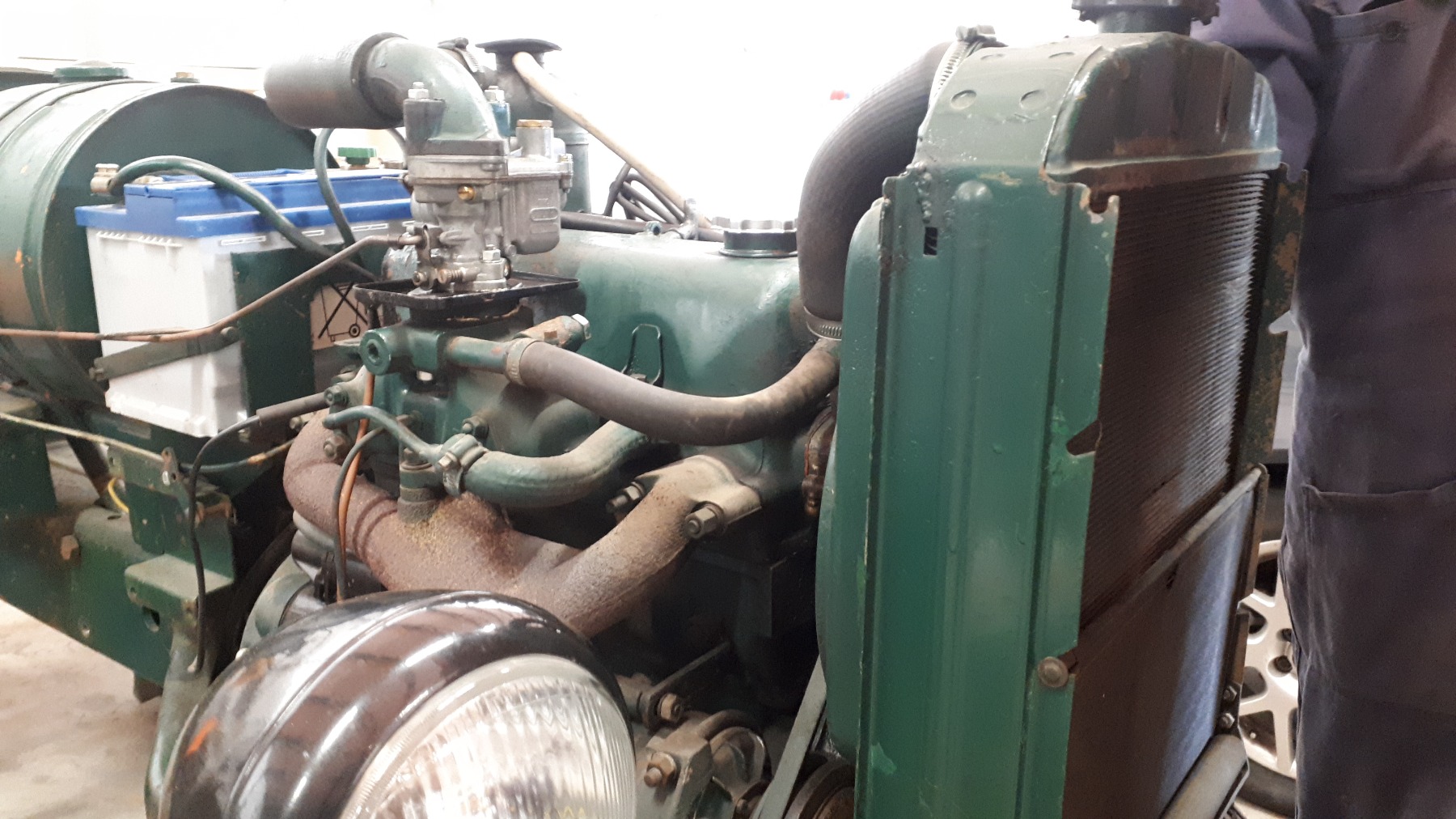

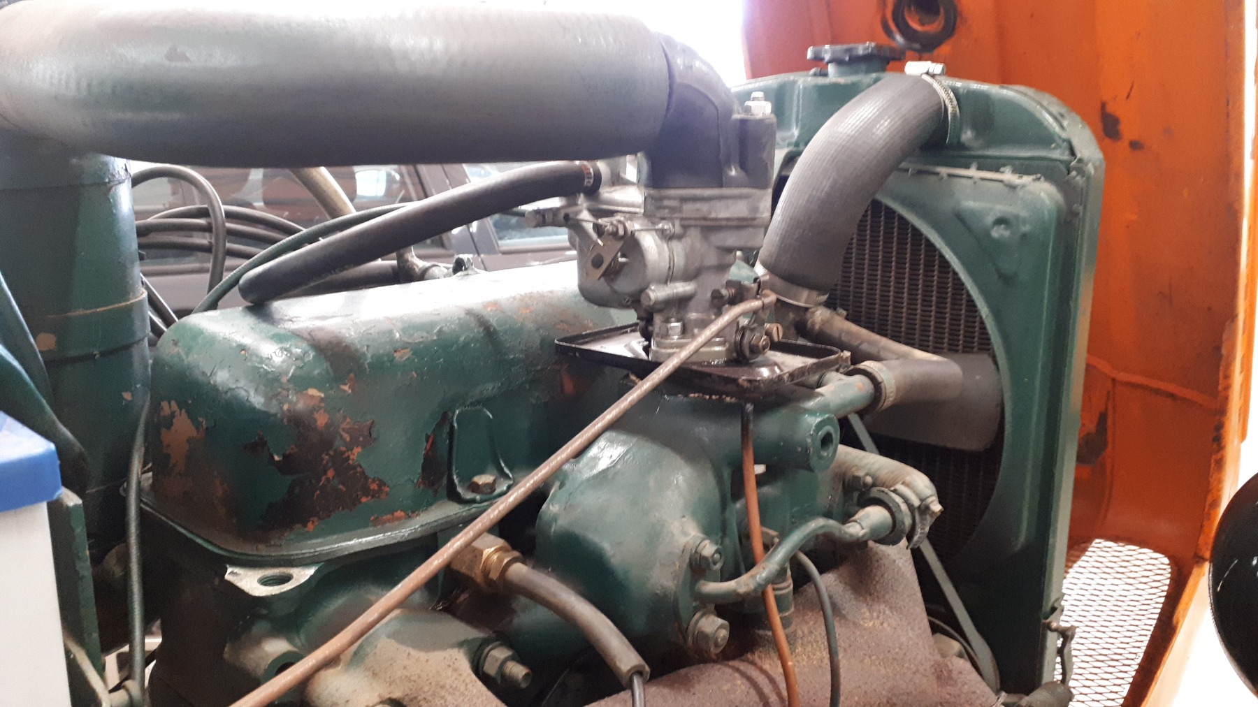

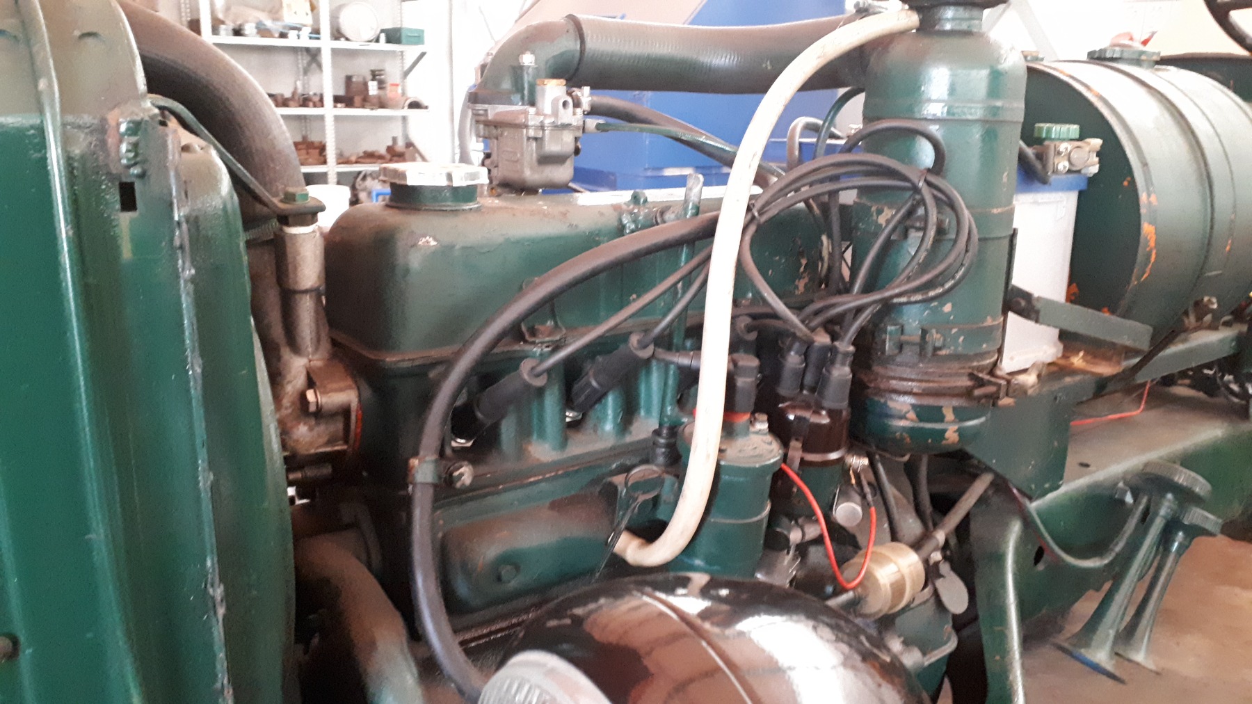

            20241028_102744.jpg🙂
            Ho fatto alcune foto del motore
            Potrei avere un dubbio su quale carburatore montava..quello attuale non di certo, forse un 26 IMB (fiat 500) oppure il modello IM della fiat 600 (non 750 perchè montava un 28) 20241028_102605.jpg 20241028_102629.jpg
