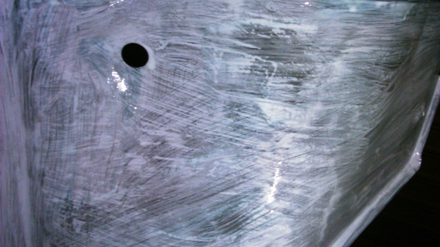

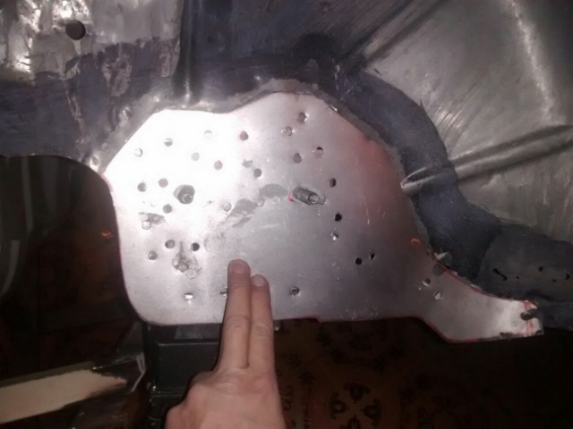

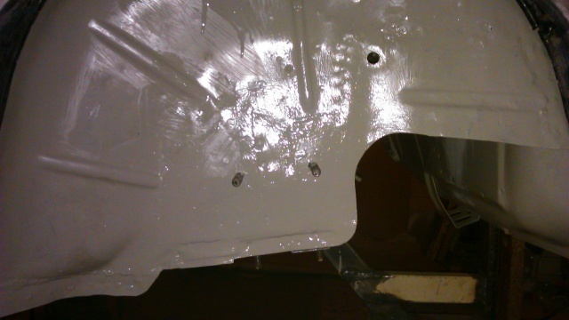

                      #320415

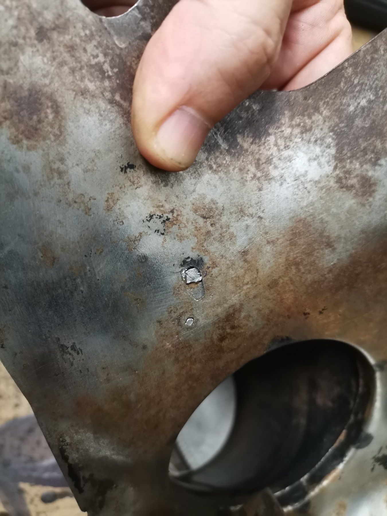

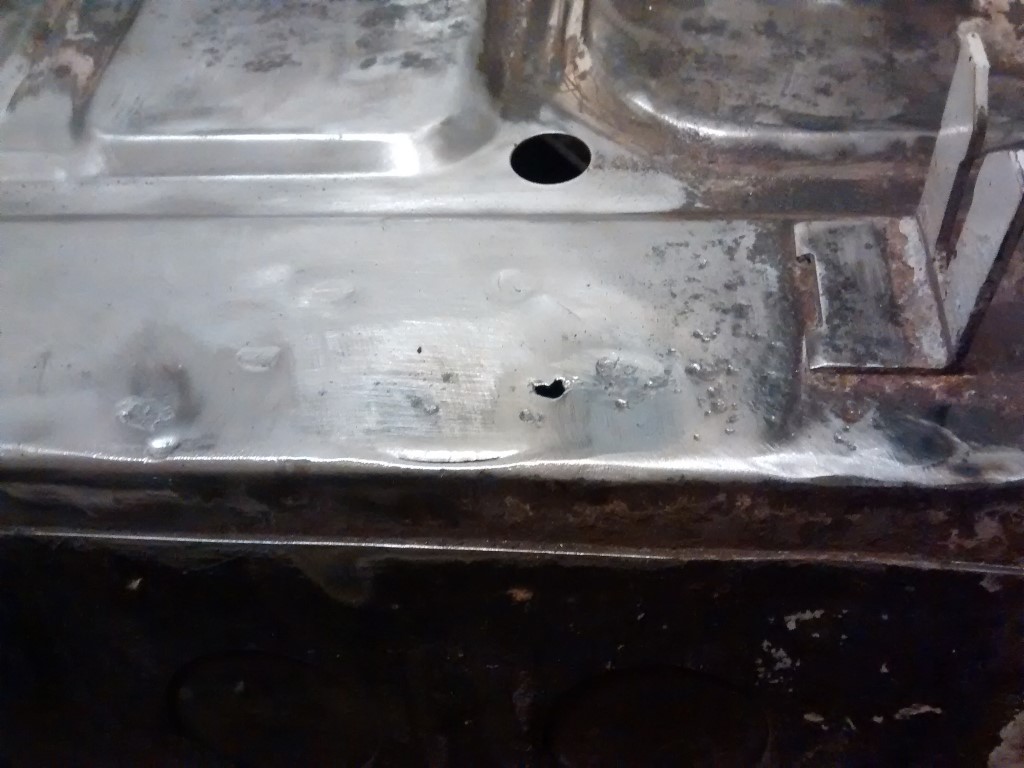

                      bebo82

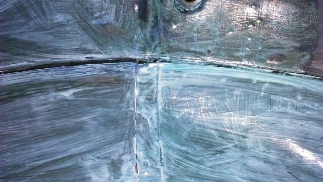

                        Oggi ho iniziato a pulire la panchetta posteriore, è saltato fuori un buchetto, cosa mi consigliate, due punti di saldatura oppure una toppa? ??poi vorrei sapere la sequenza giusta per sostituire il sottoporta esterno e interno e il passaruota esterno,grazie
                        #320420
                        jonatan
                          Puoi saldarci un bel 5 centesimi; il mio carrozziere ne ha saldato un paio all’interno della calandra per tappare due buchi dove passavano dei fili elettrici “fai da te'”.

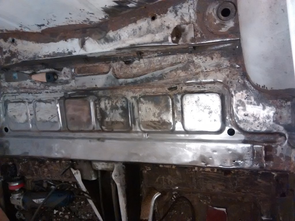

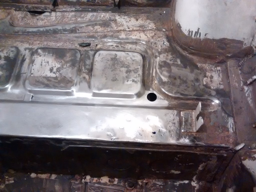

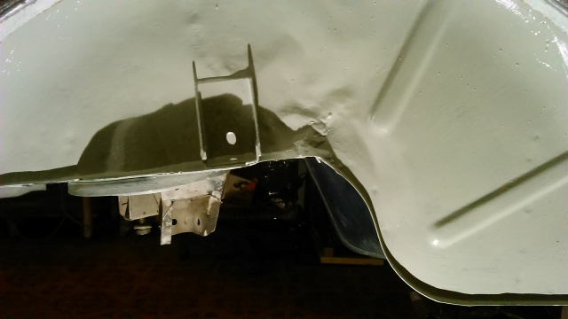

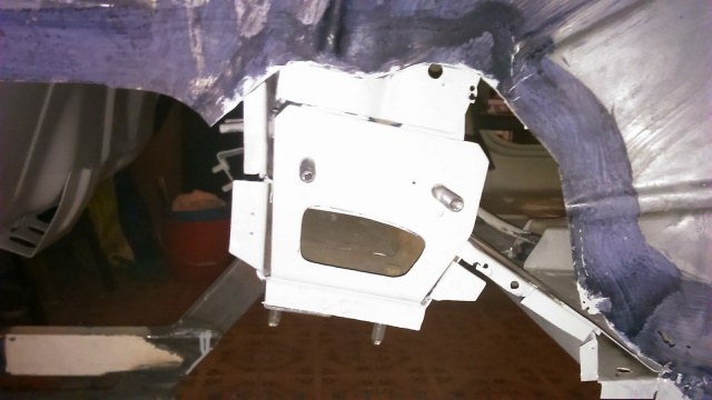

                          #359960

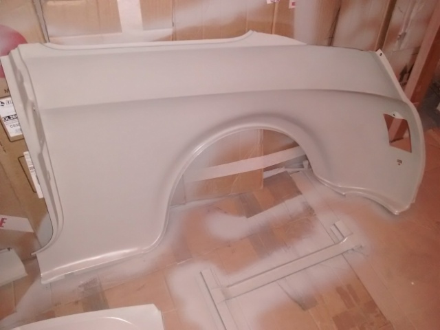

                          bebo82

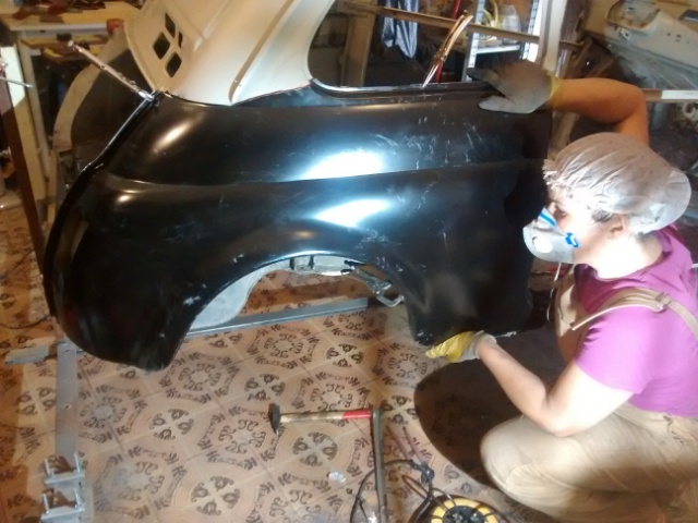

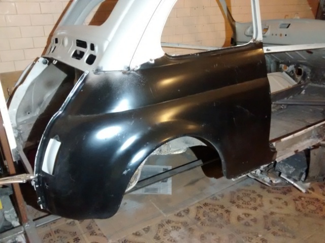

                            Il tempo è passato e i lavori avanzano lentamente.
                            #359969
                            bebo82
                              Aggiornamenti

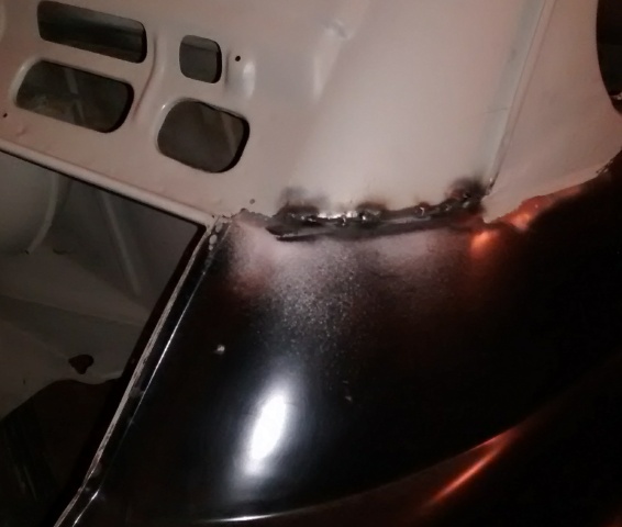

                              #359975
                              bebo82
                                Questo nello specifico è la sostituzione del parafango posteriore con relativa saldatura. Ora mi trovo ad affrontare il raccordo parafango tetto! Non so come procedere con la saldatura visto che ho dovuto tagliare più del dovuto causa ruggine. Grazie a quanti vorranno rispondere .
                                #360044
                                meury
                                  In teoria o meglio anche in pratica il parafango posteriore non va saldato dall’esterno, ma puntato dall’interno.
                                  Se vai a guardare il topic della F di romano65 vedrai un ottimo lavoro.
                                  Ne potrai prendere spunto.
                                  Ho inserito le tue immagini.
