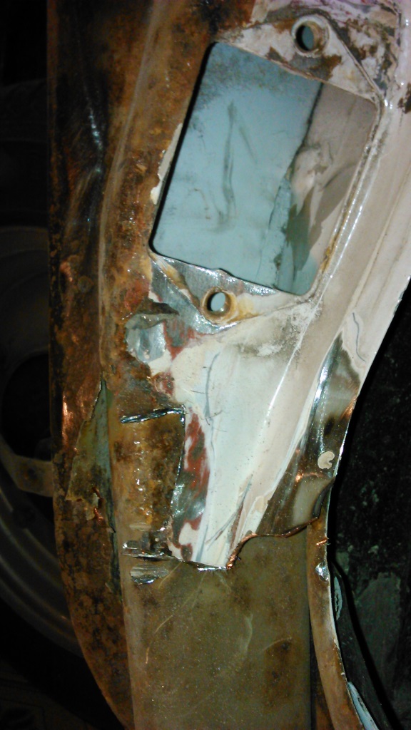

      bebo82

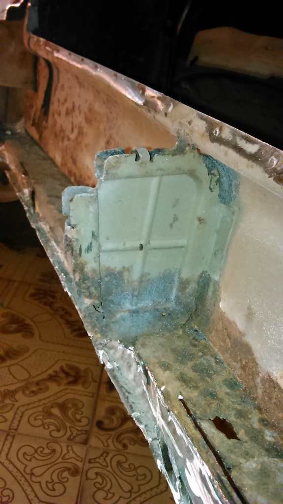

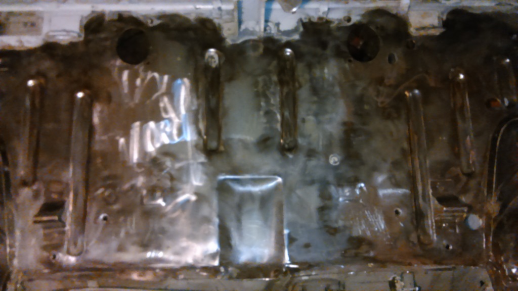

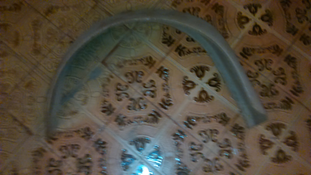

        Come potete vedere, dalle foto precedenti, il montante lato guida nella parte bassa è corroso,in commercio e ne trovano oppure devo costruirlo io?? Poi per ripararlo ddevo necessariamente dissaldare il passaruota???grazie
        #319126
        velox
          lo dovresti ricostruire tu non sono in vendita ritagli di riparazione, da quello che si vede in foto non dovrebbe servire che stacchi anche il passaruota, potresti fare un taglio e cuci.

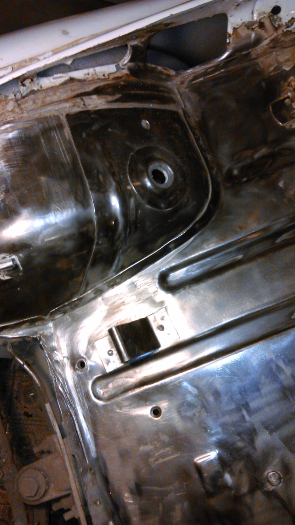

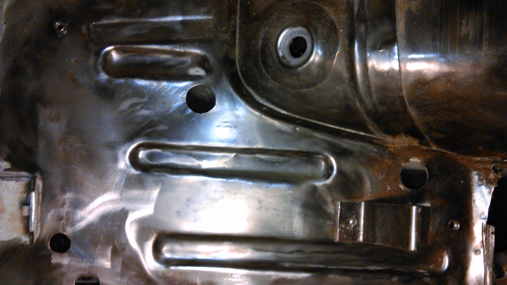

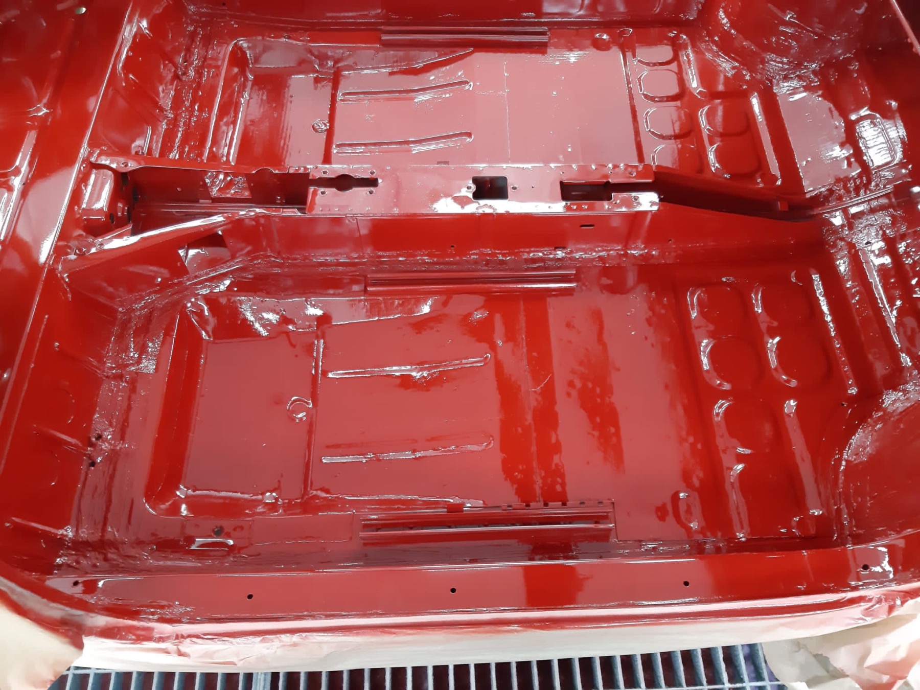

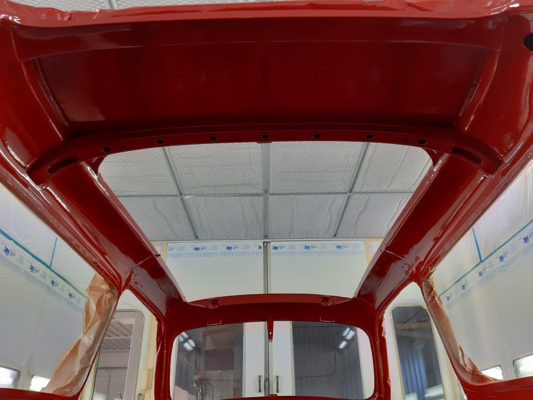

          #319186

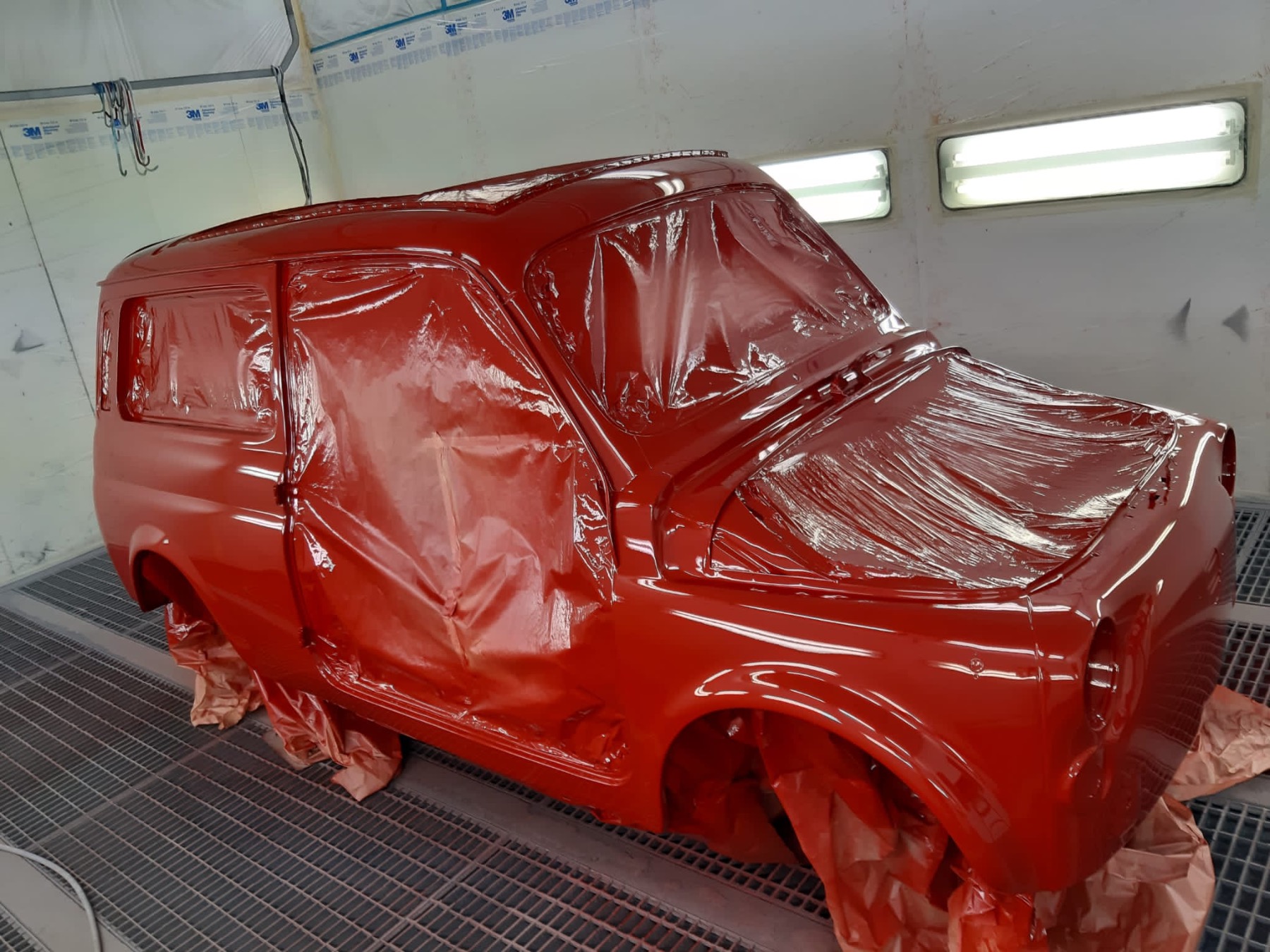

          bebo82
            #319187
            bebo82

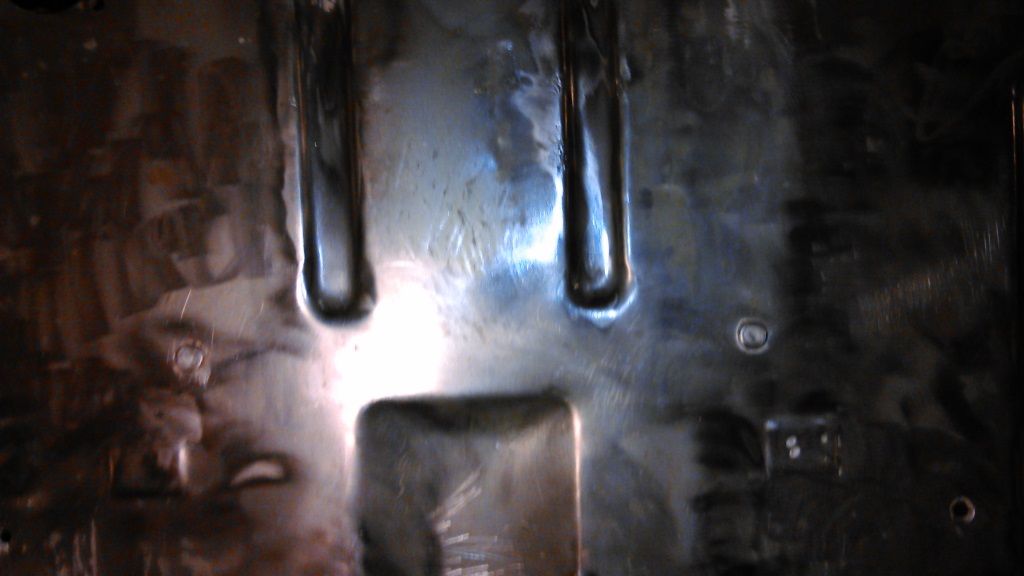

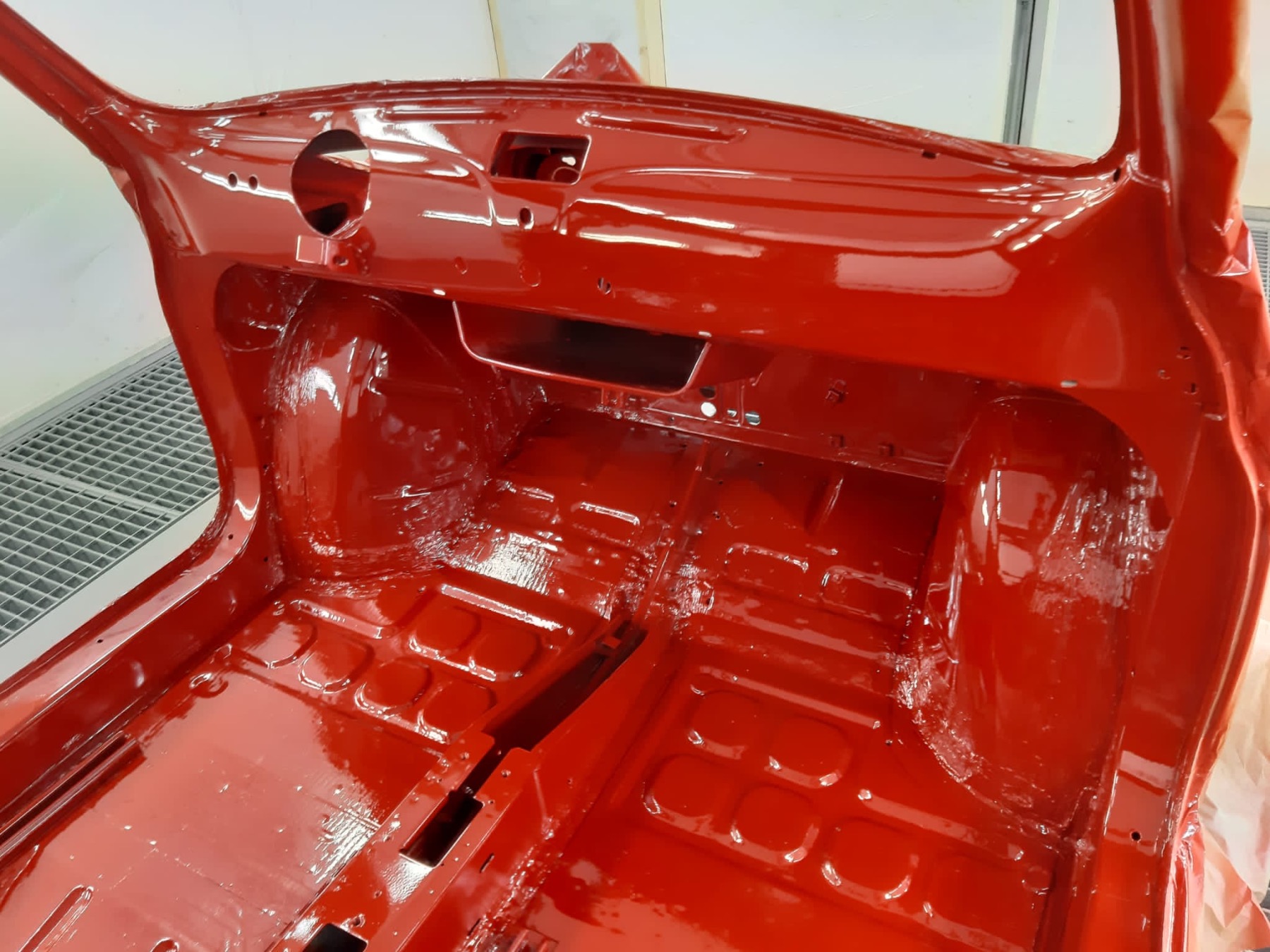

              Cosa ve ne pare? ??premetto che il sottoporta esterno ha ruggine per fortuna non è passante,è solo da pulire!!!
              #319188
              bebo82
                Sulla lamiera nuda prima di dare il primer devo pulire con qualcosa? ??oppure basta una soffiata d’aria con il compressore??
                #319189
                velox
                  Ottimo lavoro mi piace.
                  #319190
                  bebo82
                    Grazie Velox, se lo dici te mi infondi sicurezza, prima di dare l’epossidico pulisco la superficie da trattare con un panno o esiste un prodotto specifico per eliminae qualsiasi impurità che potrebbe scatenare di nuovo la ruggine?
                    #319206
                    velox
                      Solo una acutata pulizia con aria e anche anti silicone al solvente, assolutamente no ad acqua. Subito dopo applicazione epossidico.

                          Velox oggi ho ritirato l’epossidico ,cosa ne pensi del Epofan primer r-ec grigio? Della lechler,è un ottimo prodotto? Grazie

                            Ottimo prodotto lo uso anche io in varie tonalità.

                              Velox nei punti dove la ruggine non è facile da togliere,tipo gli scatolati oppure punti dove non si toglie,è possibile usare un convertitore o fosfatante? E se si come devo agire prima di dare il primer??

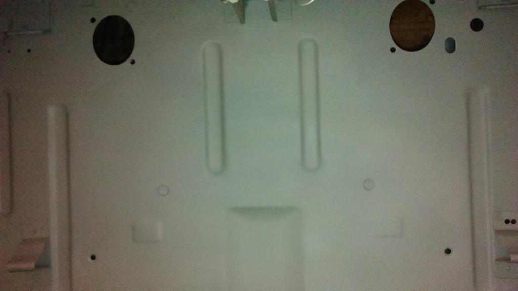

                              bebo82
                                Oggi ho dato il primer nel vano anteriore, sto avanzando lentamente acausa del poco tempo a disposizione.

                                  [quote=”bebo82″ post=230822]Velox nei punti dove la ruggine non è facile da togliere,tipo gli scatolati oppure punti dove non si toglie,è possibile usare un convertitore o fosfatante? E se si come devo agire prima di dare il primer??[/quote]
                                  quali scatolati intendi, hai aperto quasi tutto.
                                  io non uso nulla di tutto ció. io nei scatolati come montante,uso una sonda flessibile con attacato lo scotsc breit (retina) gia che é piu la polvere che la ruggine presente. Anche se la cataforesi ha io 40 e piú tiene bene. Poi una soffiata con aria, applicazione di tutti i prodotti vernicianti e alla fine della cera protettiva.
