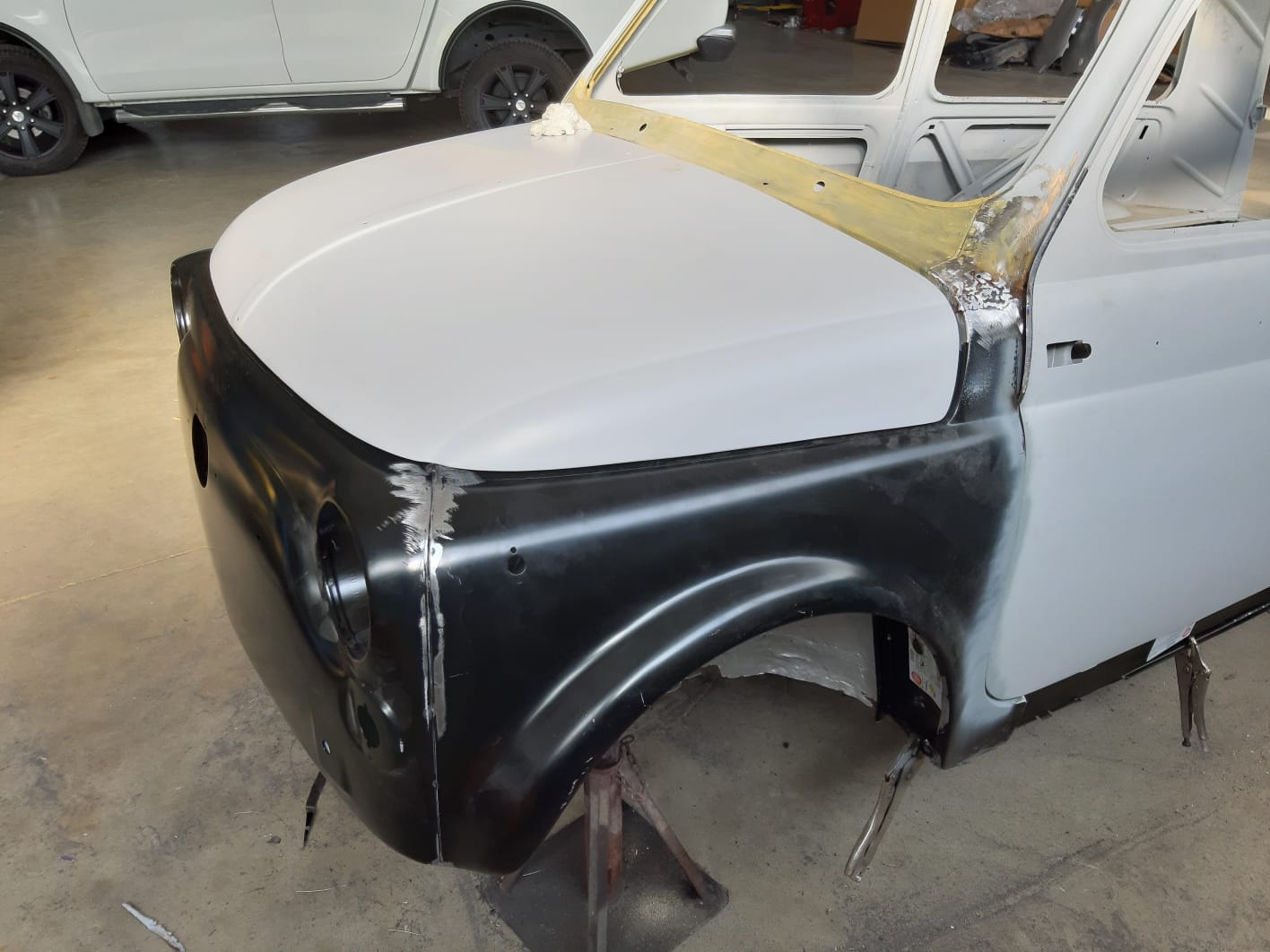

      bebo82

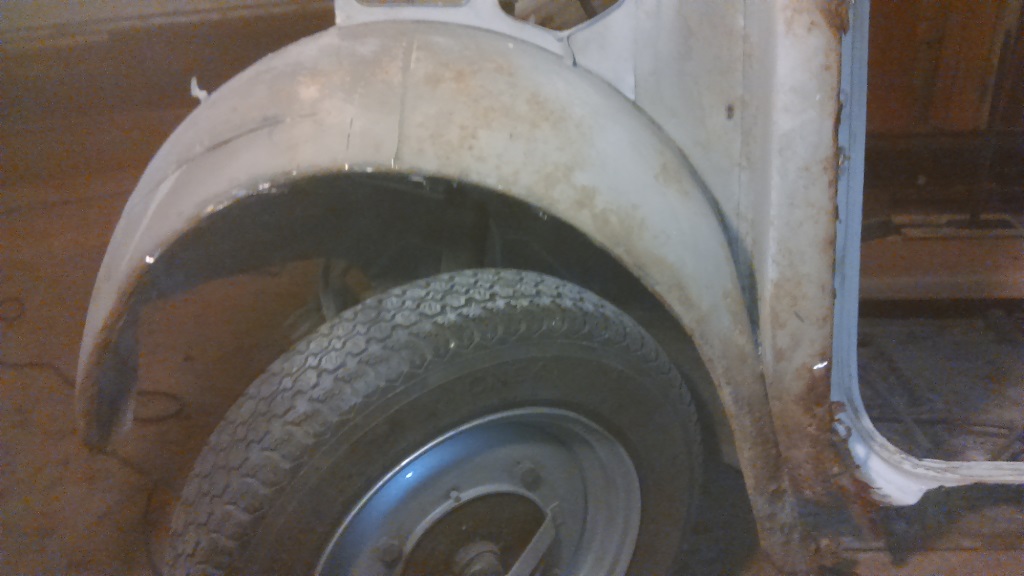

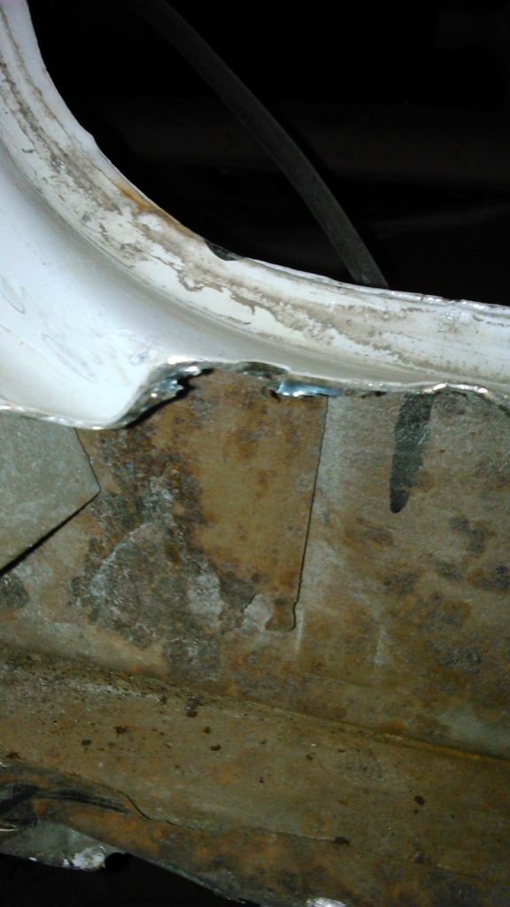

        Velox un consiglio su dove tagliare i parafanghi anteriori per non rovinarli?Grazie

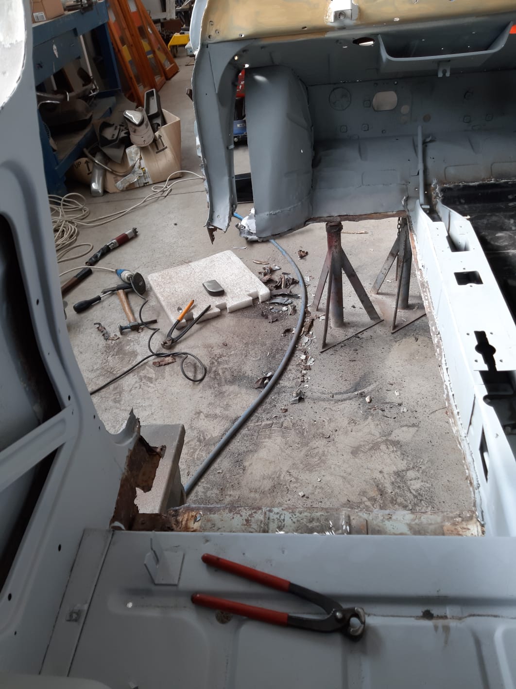

        #318276

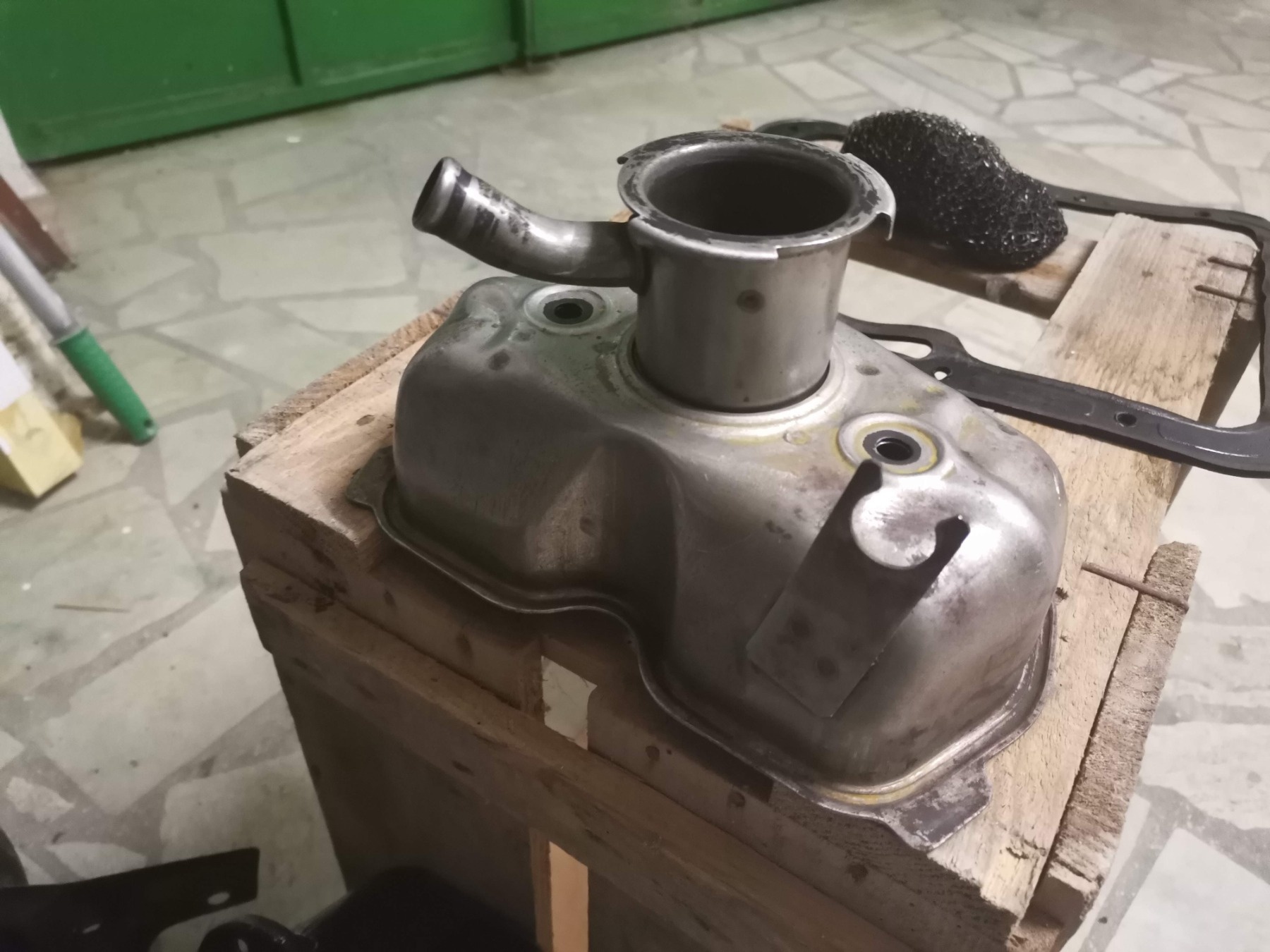

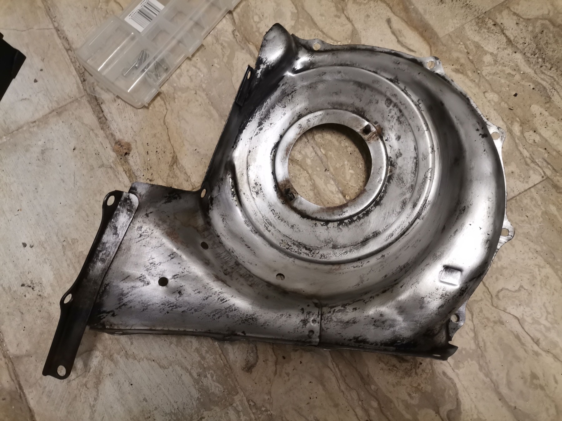

        bebo82

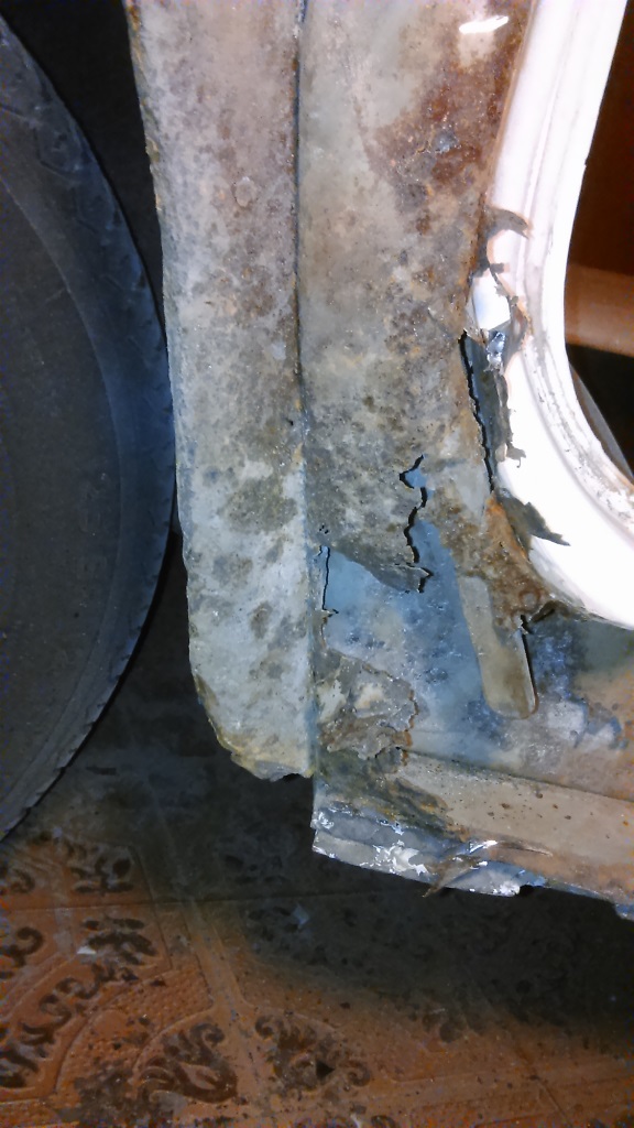

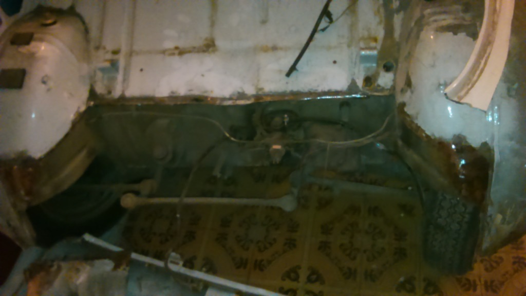

          Questo è il risultato di due ore di lavoro, purtroppo non ho avuto molto tempo oggi.
          #318277
          velox
            [quote=”bebo82″ post=230017]Velox un consiglio su dove tagliare i parafanghi anteriori per non rovinarli?Grazie[/quote]
            Purtroppo non ho a disposizione una foto sul i phone, devi lasciare i punti di saldature originali lasci la parte stretta superiore del parafango. Spero di essermi spiegato :blush: qualche amico ha una foto a disposizione?
            #318284
            bebo82
              Il mio problema è che la parte alta è bucata e vorrei sostituire il tutto, comunque tagliero’ senza toccare la saldatura originale, mentre il giroruota del parafango come lo dissaldo dal passaruota? ?grazie
              #318286
              velox
                Cerchi di individuare i punti di punzonatura facilmente da trovare con il smeriglietto con disco da smeriglio consumi i punti di punzonatura e il gioco è fatto. È più facile farlo che spiegarlo. Miracomando indossi gli indomenti di protezione. 😉
                #318287
                bebo82
                  Grazie Velox per le preziose informazioni! !!!!Stesso procedimento anche per i sottoporta esterni?
                  #318288
                  velox
                    Si idem ma attenzione che i punti si consumano molto facilmente una leggera smerigliatura 🙂 notte a domani 😉
                    #318358
                    bebo82
                      Velox grazie mille! !!!!

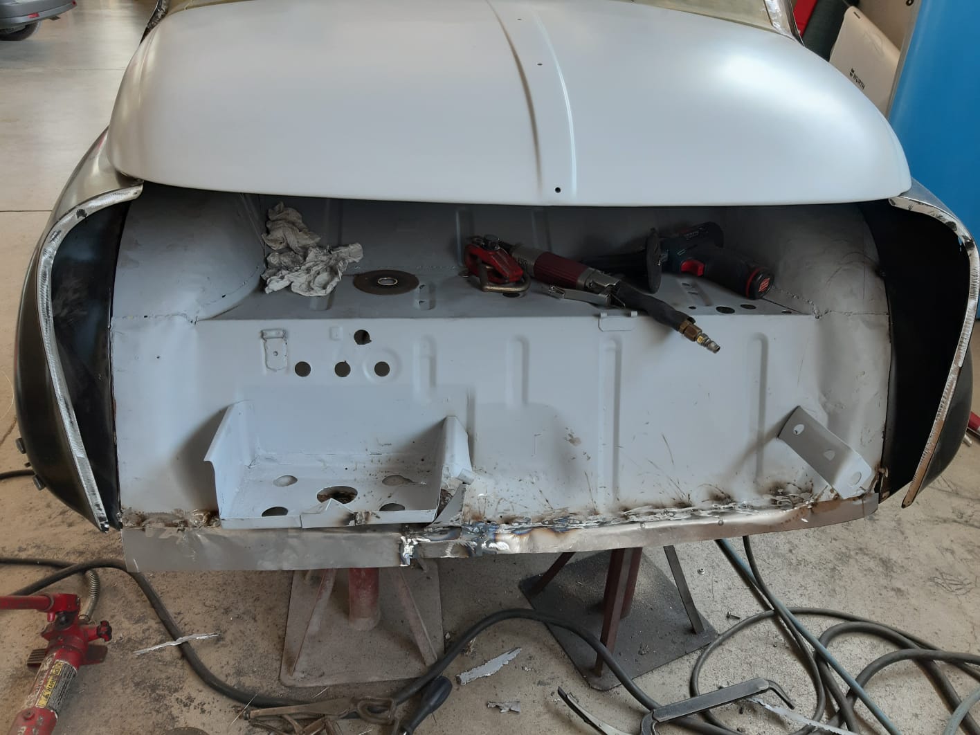

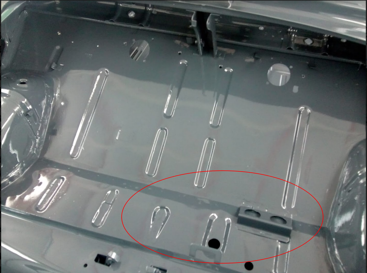

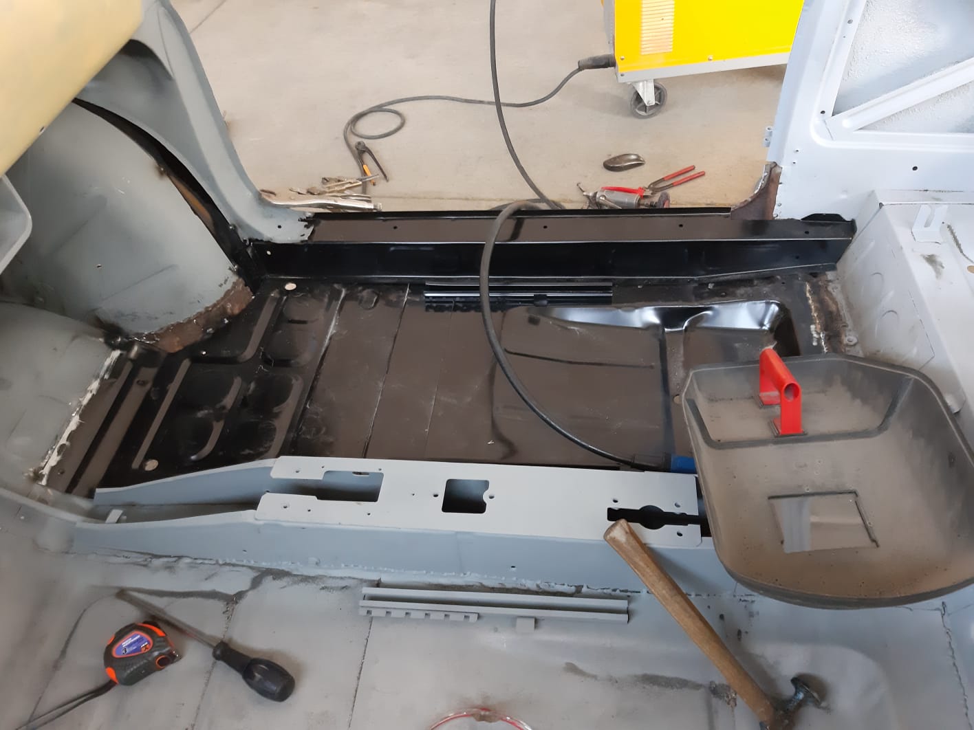

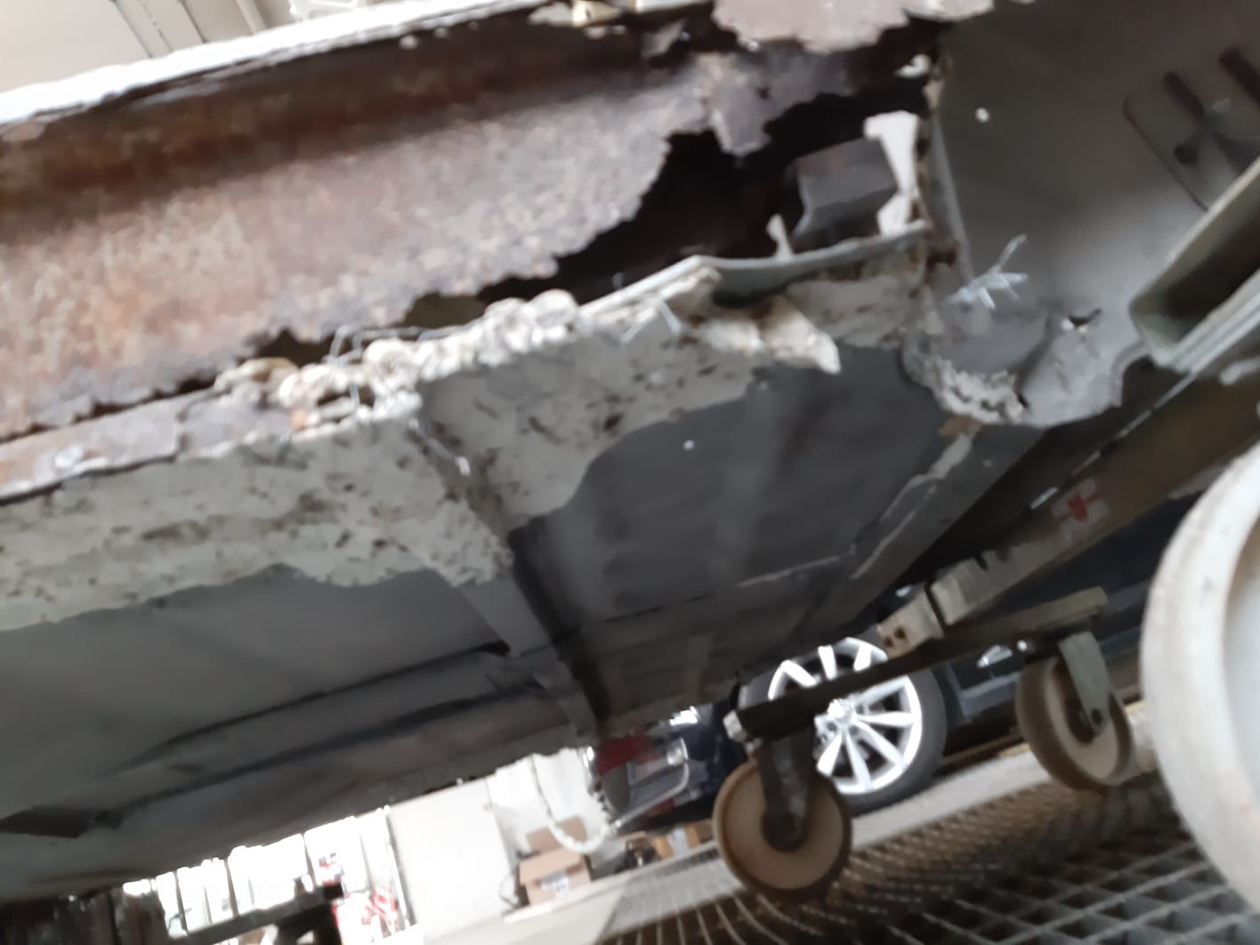

                          #318493

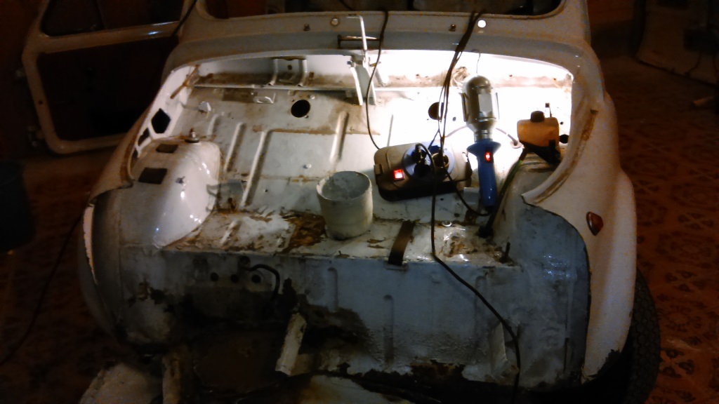

                          bebo82
                            Domanda :quando si fanno le riparazioni sul parafanho posteriore, le lamiere vanno sovrapposte oppure saldate a filo???grazie

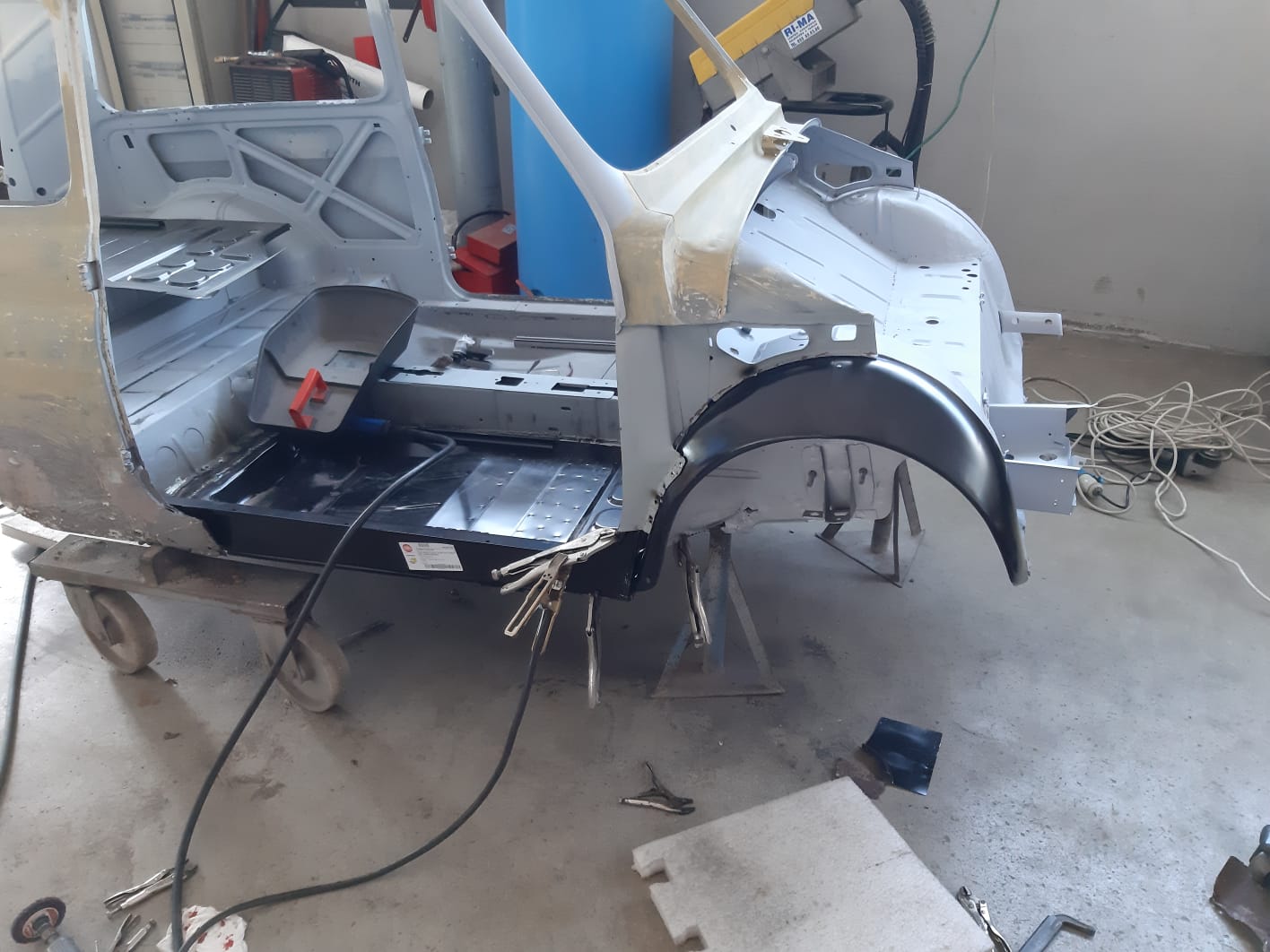

                            #318713

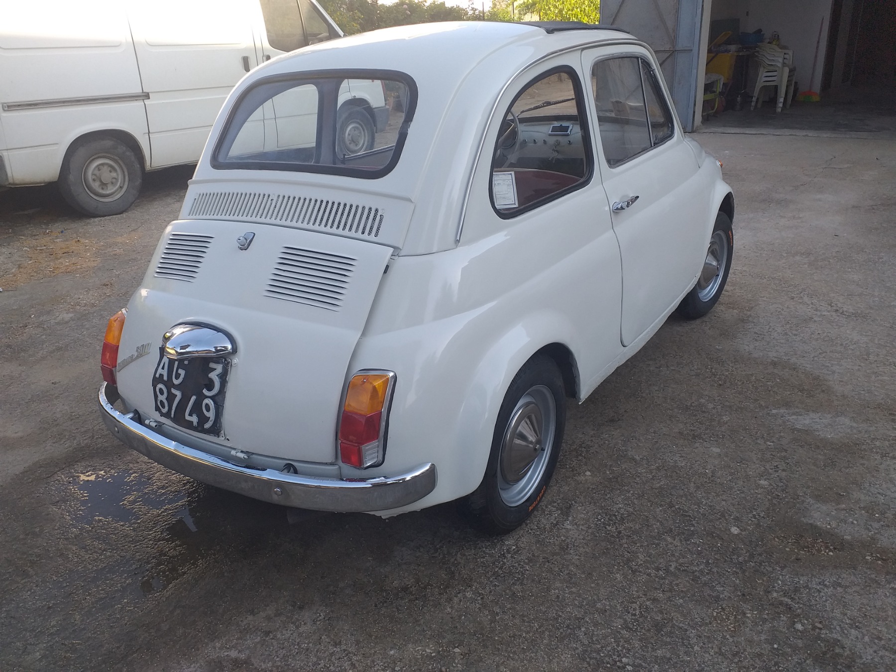

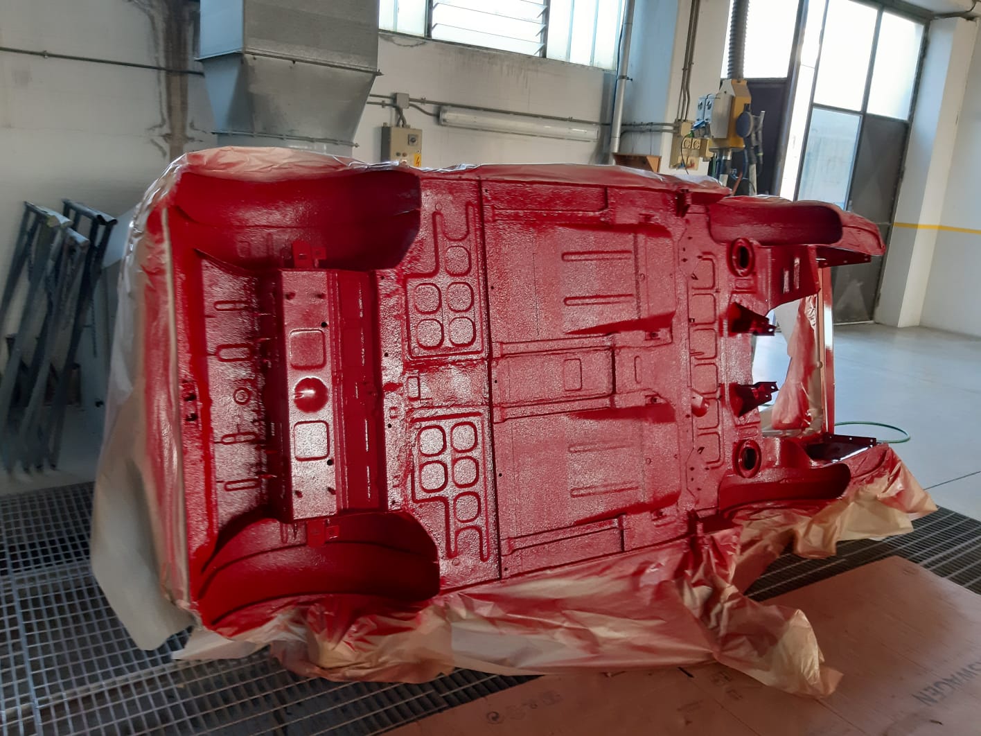

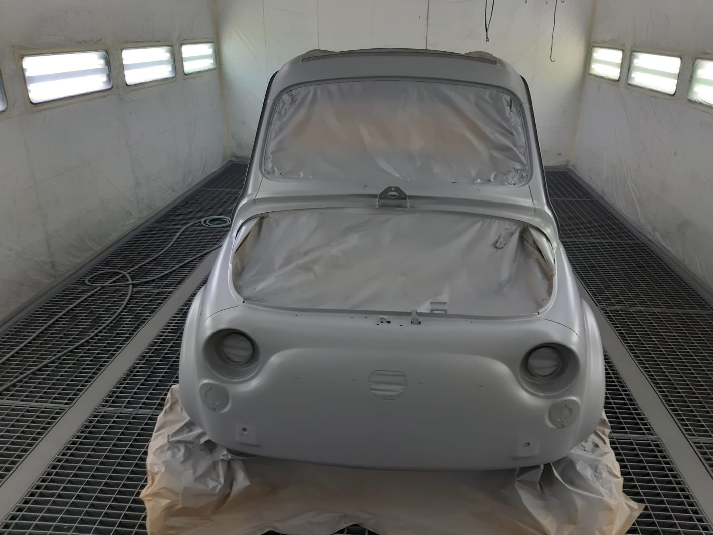

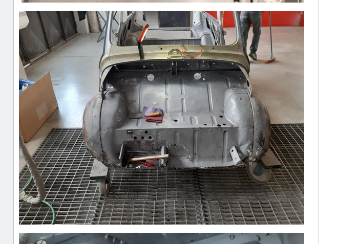

                            bebo82
                              I lavori avanzano lentamente ,ma non ci perdiamo d’animo, cosa ve ne pare???
                              #318714
                                Piano piano vai avanti!!!
                                Da fare ne hai,coraggio.
                                P.S.
                                dopo aver selezionato le foto clicca su “inserisci”,si vedranno subito ed in formato originale.
                                #318715
                                  Ho ingrandito le foto. 😉
