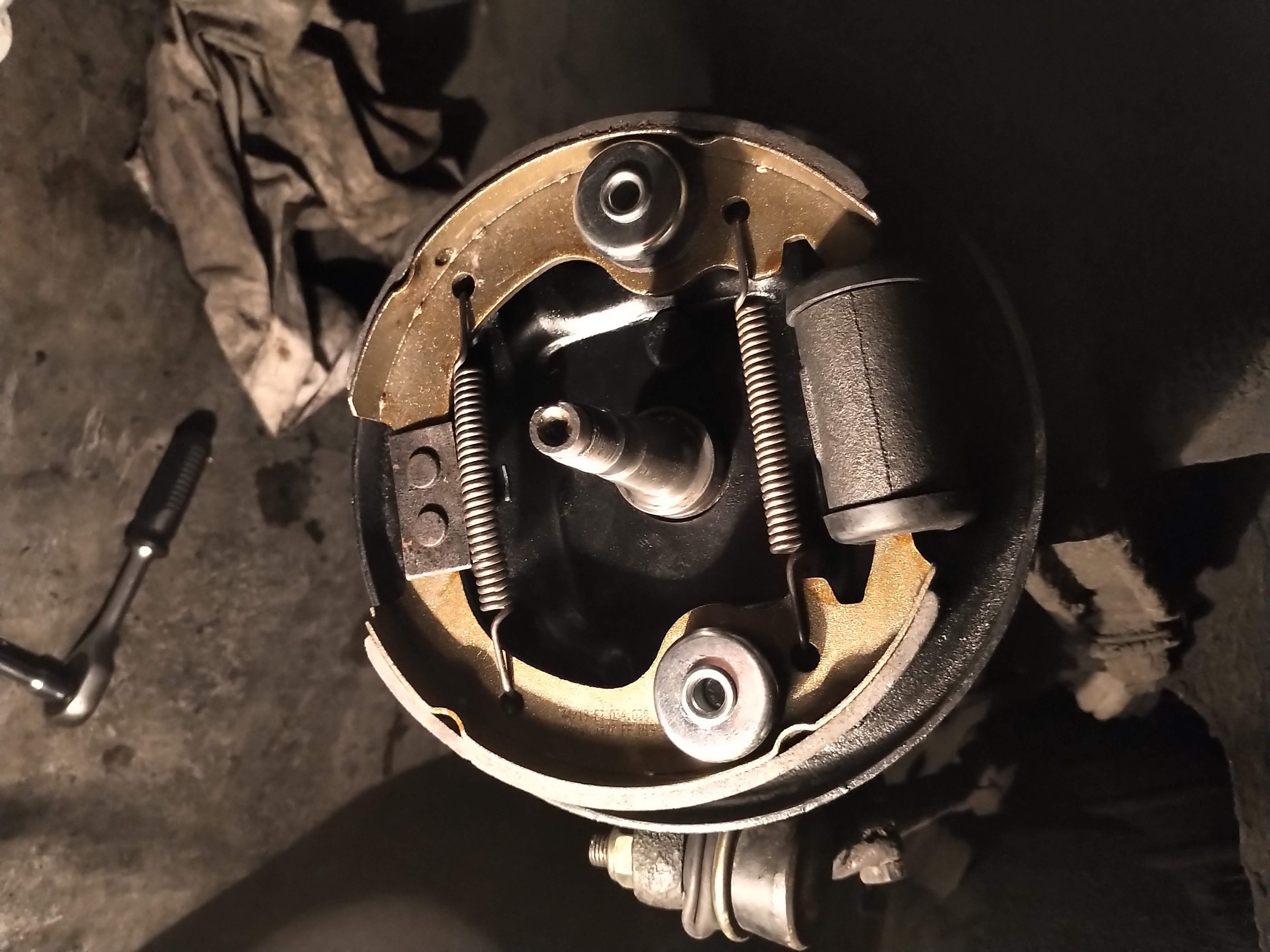

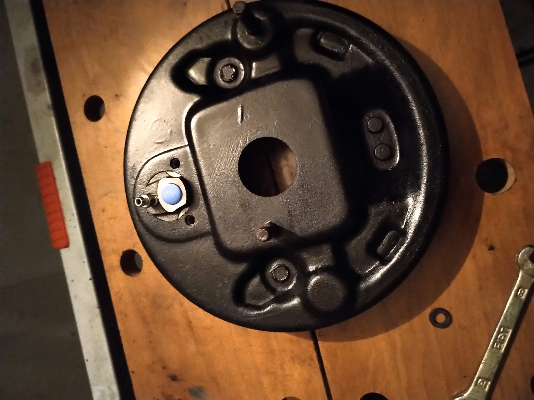

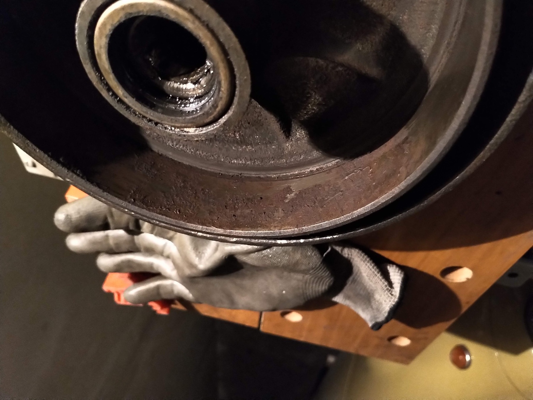

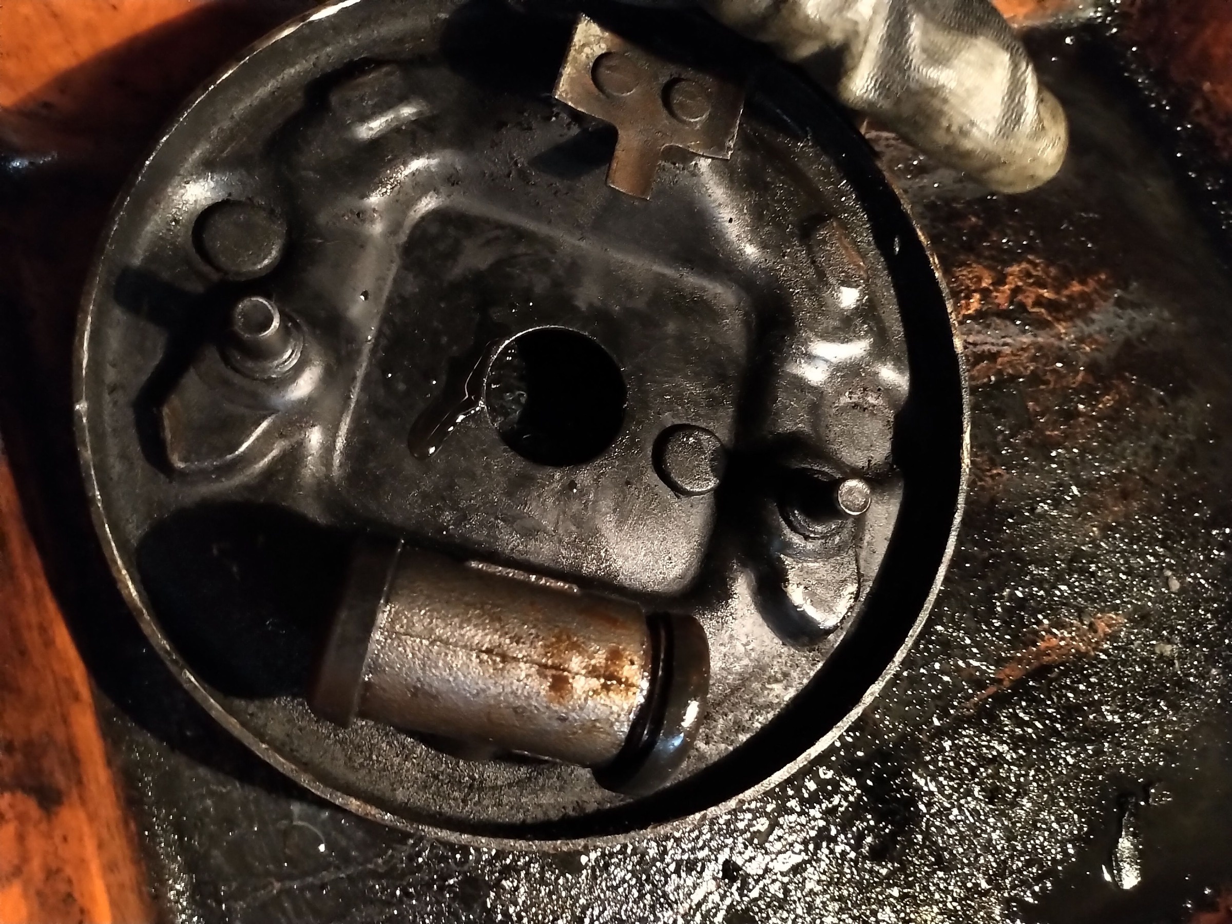

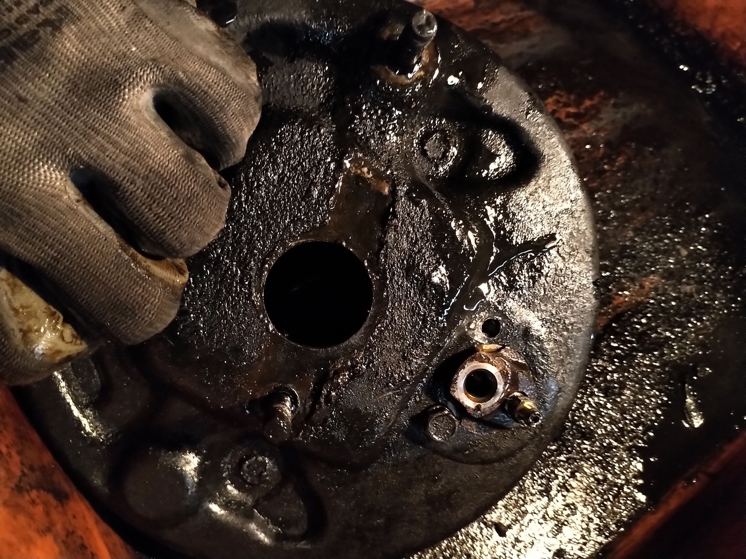

              Sono passati due weekend lavorativi sulla “-2” e i lavori, con più di un intoppo, sono proseguiti.:blink:
              I tanto agognati tamburi anteriori siamo riusciti a smontarli, al plurale perché un anziano condomino ben disposto con alle spalle un’esperienza da meccanico è stato la mia salvezza. Le martellate al tamburo in questo caso non sono servite a nulla, due leve per copertoni e un tendicavi del diametro 16 usato come leva ci hanno consentito di smontare il tutto.
              Come potete vedere dalla fotografia le ganasce si erano completamente incollate al tamburo a causa della ruggine formatasi in questi lunghi anni di fermo.
              Nel frattempo recuperato tutto l’occorrente per la revisione dell’impianto frenante (flessibili, pompa, cilindretti) ho proseguito i lavori. Sono passato da così:
              A così:

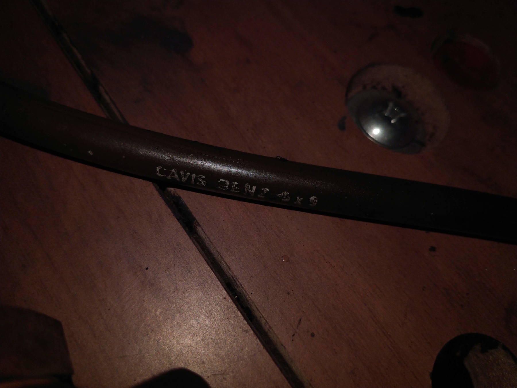

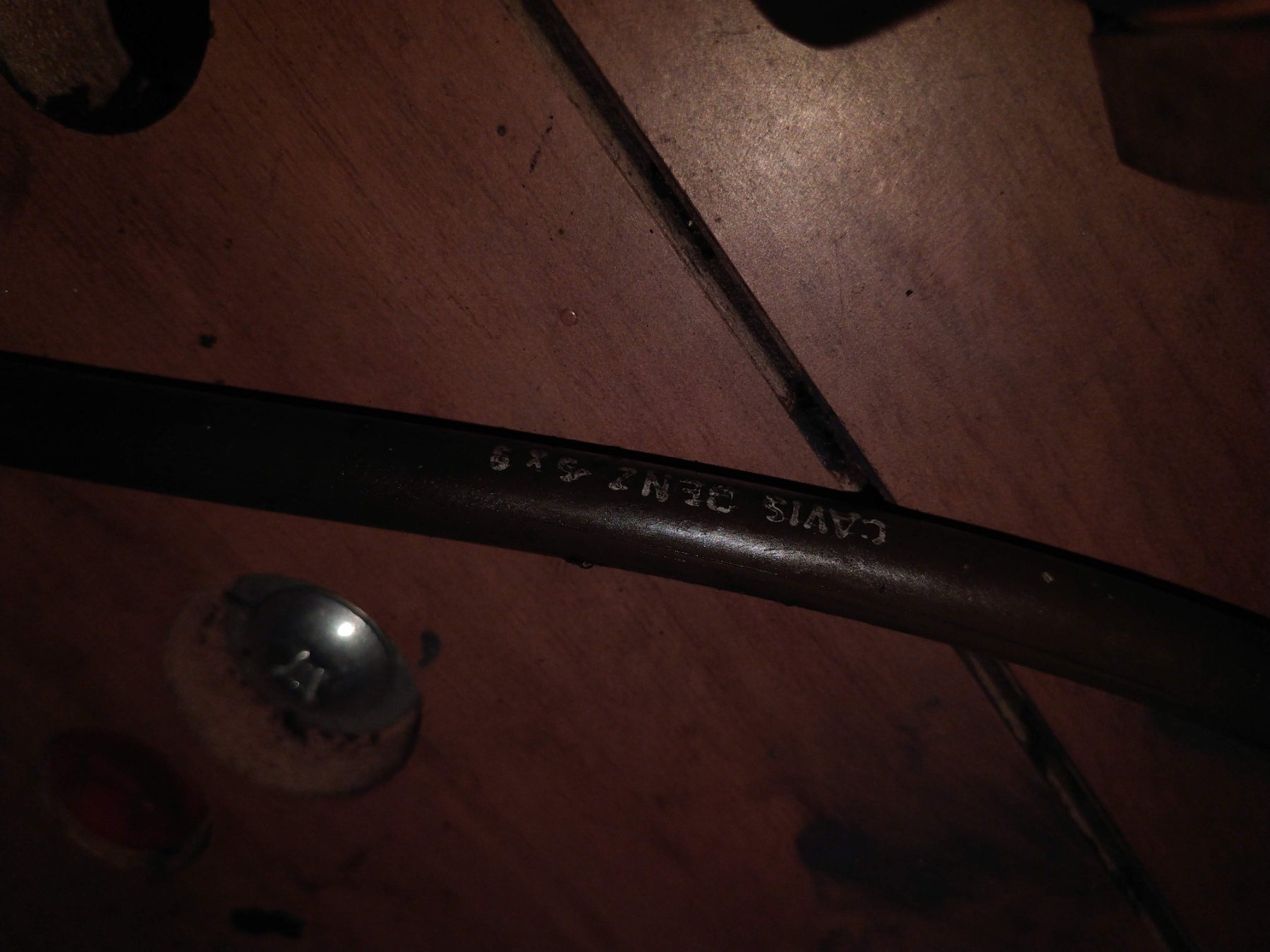

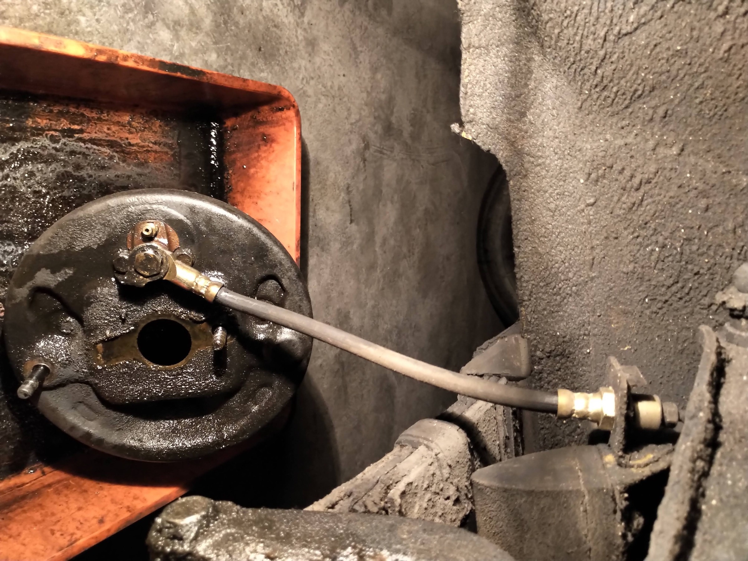

                Mi rammarica solamente di aver spanato un dadino del raccordo conico del tubo rigido anteriore sinistro e non aver completato con l’avantreno ma vabbé, appena arriverà il kit dei tubi provvederò a concludere il lavoro.
                Giusto per curiosità, ho rimosso il tubo che dalla vaschetta arriva alla pompa ed è un Cavis 5×9.
                Volevo mantenere la perfetta originalità del mezzo, ma non sono convinto di voler montare un cavis di nuova generazione con il rischio del trasudamento del tubo che può danneggiare la carrozzeria. Mi sa proprio che prenderò un tubo idoneo per l’olio dei freni. Cosa ne pensate?:ermm:

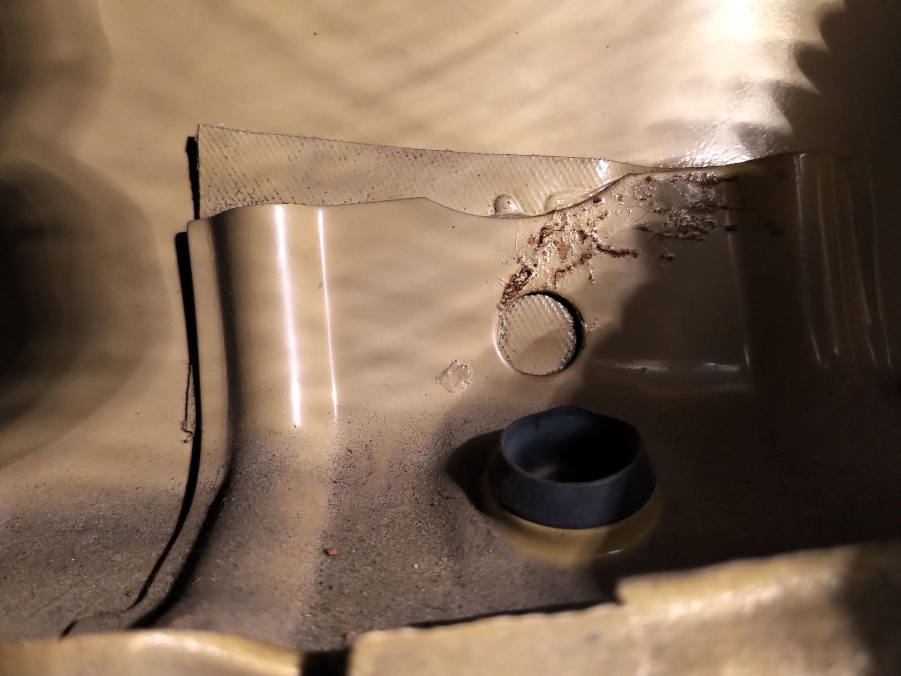

                  Ciao 5ino70 e perdonami per averti fatto attendere qualche giorno in più del previsto ma ho lavorato sulla “-2 ” un weekend ogni due e al primo mi sono completamente dimenticato di scattarti la fotografia che ti avevo promesso.
                  Non ho voluto estrarre il quadratino di tessuto, ma spero che questa foto possa chiarirti:
                  Si intravede nel foro centrale e leggermente in basso a sinistra del grigio, che non mi è parso essere il nero dei sedili.
                  Ciao
                  #530838
                  Fabio7824
                    Dipende se la pezza non è stata messa al contrario, poi non ho mai capito questa storia , ci sono diverse teorie qualcuno dice che non centrava nulla con il colore degli interni boh.

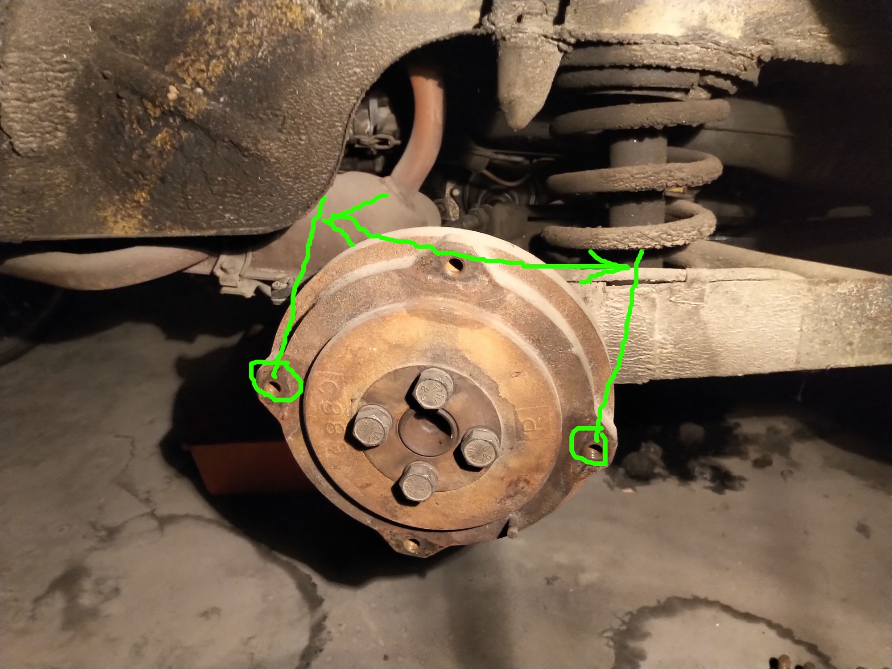

                        I lavori sui tamburi anteriori escludendo alcune difficoltà iniziali stanno progredendo. Al contrario, i tamburi posteriori, che non presentavano le ganasce bloccate, e che quindi pensavo di riuscire a smontare senza problemi si sono dimostrati ostici.
                        Non possiedo un avvitatore a impulsi e con le chiavi normali, anche tirando il freno a mano, non sono riuscito a svitarli. Stavo pensando di costruirmi una staffa da avvitare a 2/3 filetti dei fori dei cerchi in maniera tale che una persona cerca di svitare la vite mentre la seconda sfruttando la staffa fa da resistenza per non far ruotare il tamburo.
                        Qualcuno può cortesemente indicarmi l’interasse dei fori indicato in figura (la 500 non è a portata di mano durante la settimana)? Oppure se avete qualche trucchetto per svitare queste viti lo accetto ben volentieri.
                        Grazie e buona serata
                        #530866
                        ghigio
                          ho avuto lo stesso problema l’ho risolto fissando due bulloni più lunghi nei fori da te segnati e infilando fra loro una spranga di ferro appoggiata a terra nel senso dello svitamento sono riuscito a far forza per svitare i bulloni del tamburo.
                          #530869
                            Il sistema indicato da ghigio è ottimo, prima spruzza abbondantemente sui bulloni uno spray sbloccante, lascialo agire qualche ora e poi prova.
                            #530870
                              L’interasse delle viti ruota è 190mm.
                              Se fai una sbarra (consiglio con sezione a “L”), puoi farla appoggiare al pavimento interponendo a terra un legno.
                              Se invece avviti dei bulloni lunghi sui filetti metti anche dei controdadi da bloccare al tamburo, in questo modo i due prigionieri che andrai a creare saranno più stabili.
                              Le filettature sono semplici M10, per cui misura commerciale di facile reperibilità 😉
                              Per svitare sarebbe meglio usare una chiave a bussola, eventualmente aumentando la forza con un tubo
