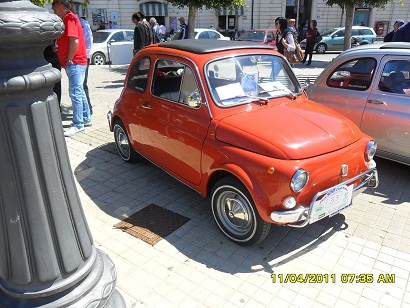

                    #124545
                      postaci qualche foto
                      #124599
                      cassariatu
                        golden tyre fascia stretta e camere d’aria michelin

                            #125899
                            cassariatu
                              calimero ha scritto:
                              [quote]postaci qualche foto
