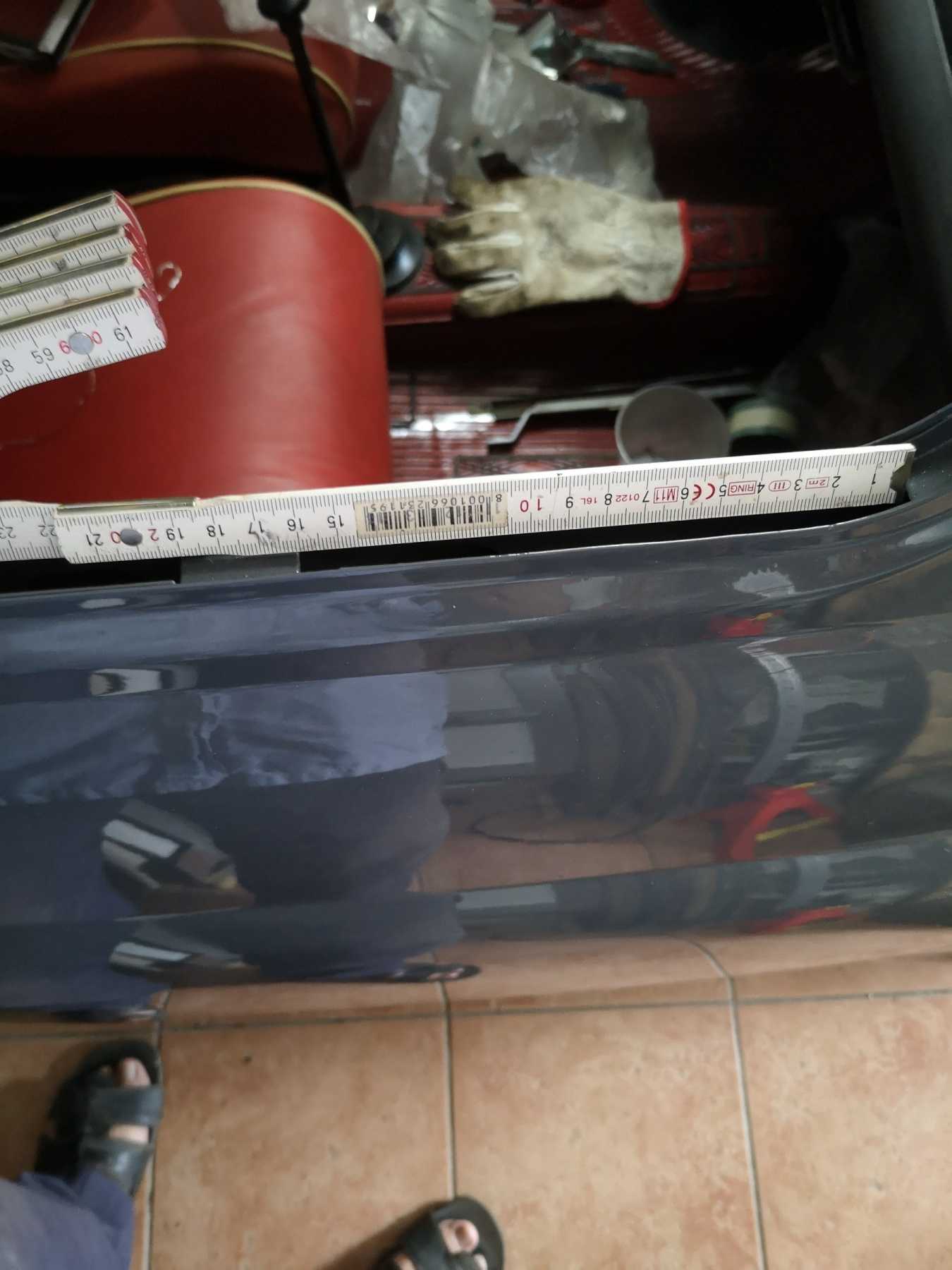

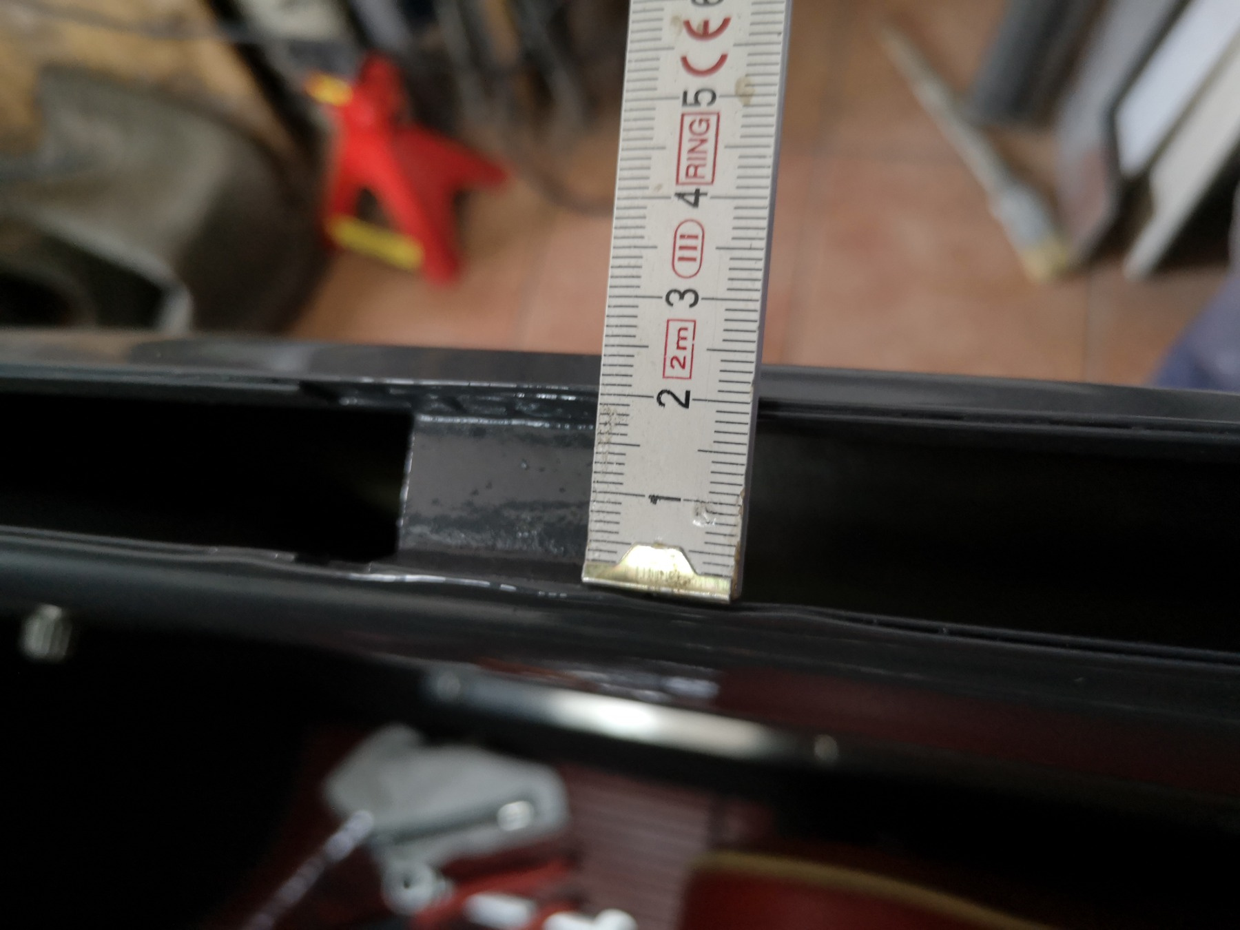

      Ciao Antonio, la lunghezza del rinforzo (quota azzurra sulla foto) la puoi ricavare misurando la fessura tra le due lamiere negli angoli estremi della porta (lo spazio deve esere identico per tutta la lunghezza della porta stessa), come larghezza puoi prendere la larghezza massima del moncherino di rinforzo rimasto (dove è saldato alla porta); se posso darti un consiglio, utilizza un lamierino più spesso per costruire la staffetta perchè sbatti oggi sbatti domani tendono tutti a spezzarsi nel centro soprattutto ora che monterai le guarnizioni porta nuove. Naturalmente questo è quello che farei io.
      #464116
      pasquale59

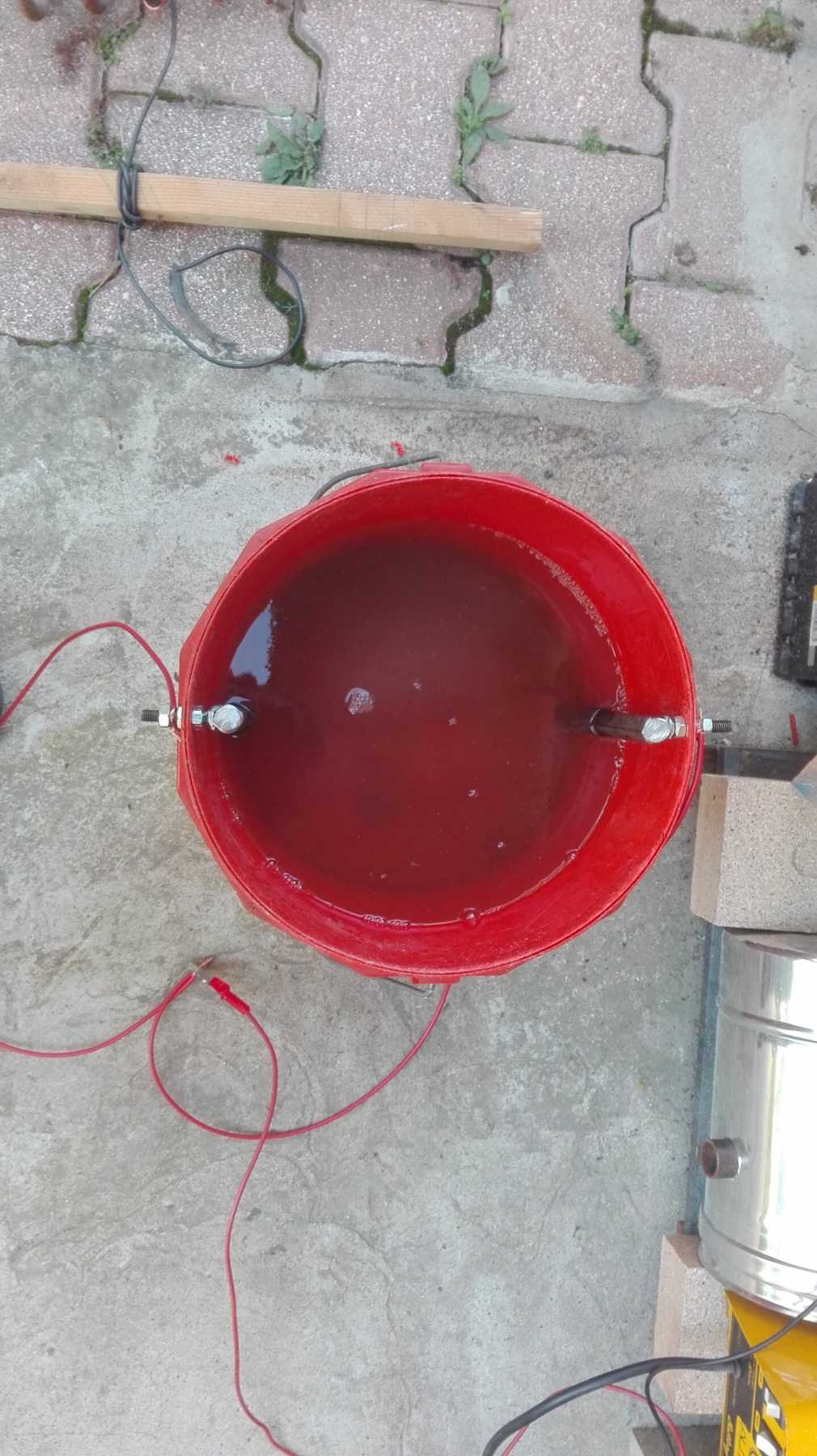

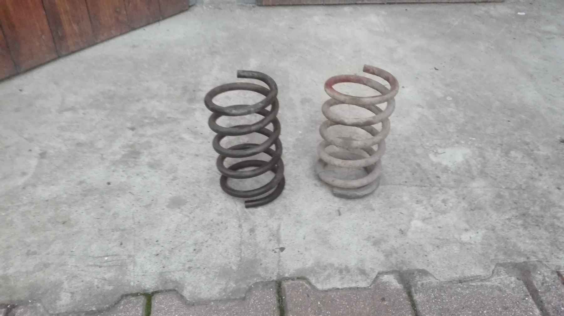

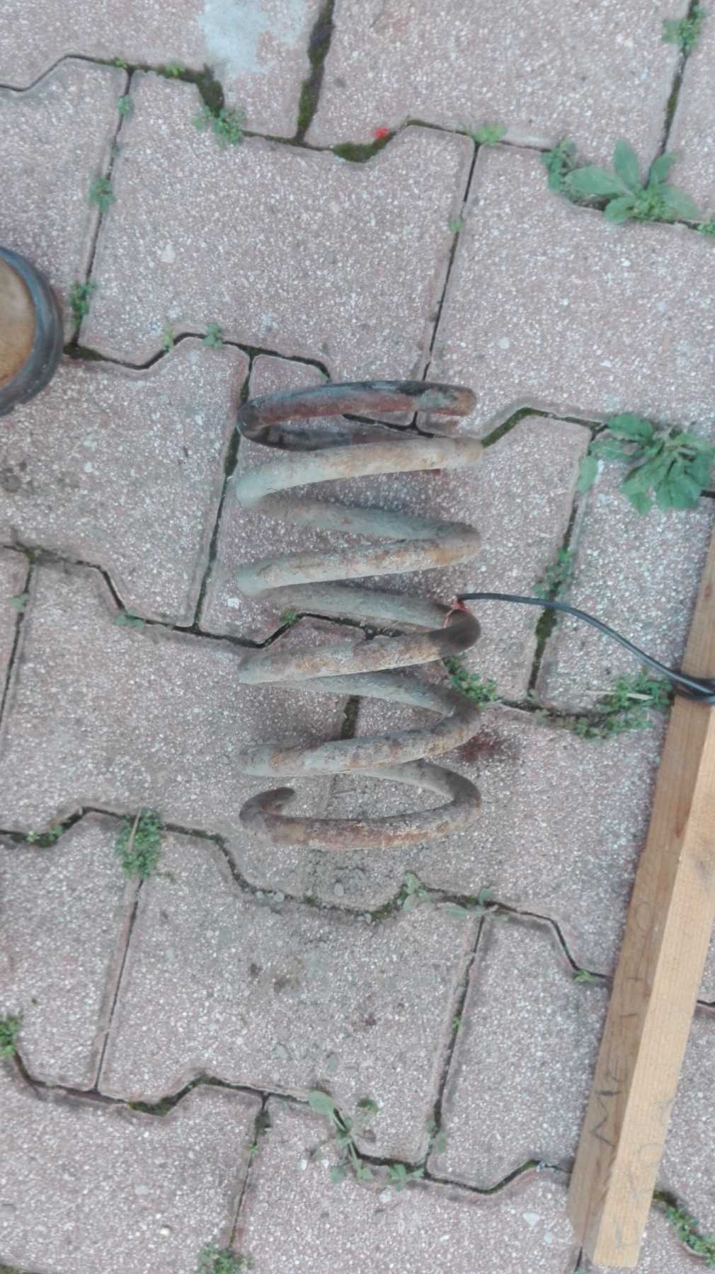

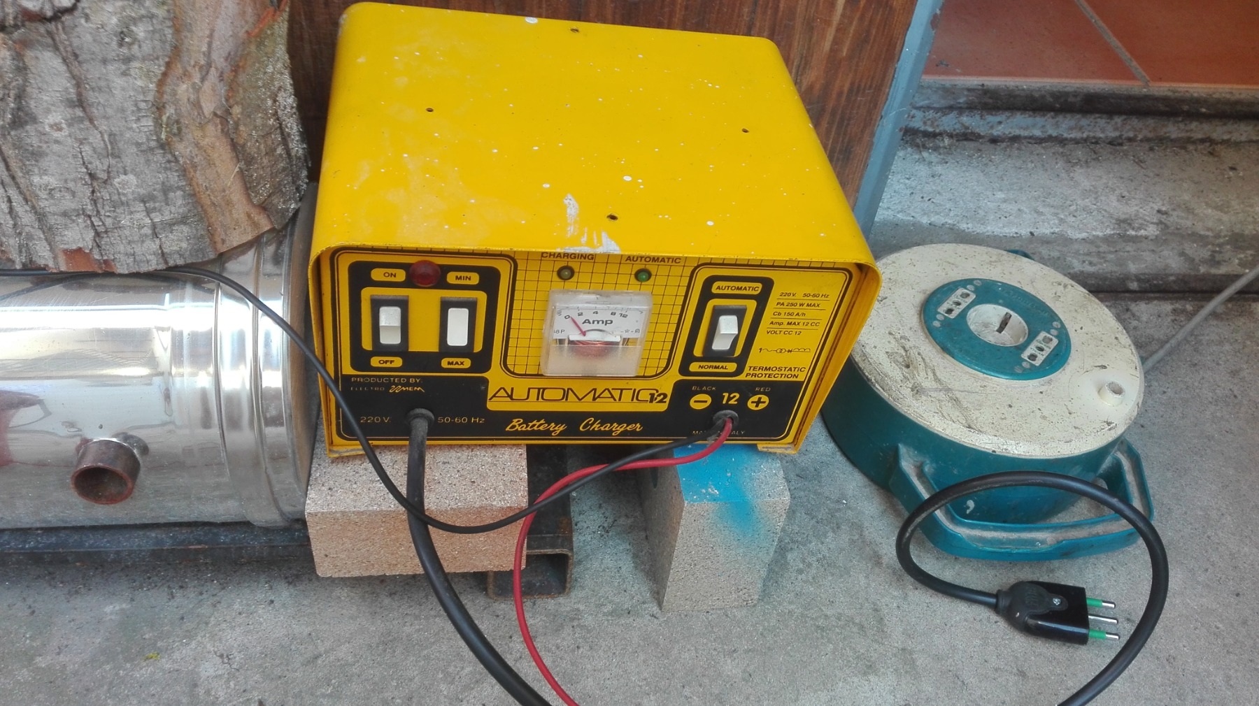

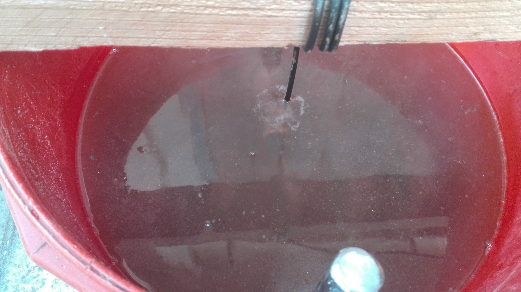

            Ieri avevo un po di tempo libero e siccome come recita il proverbio “chi ha tempo non aspetti tempo”, ho deciso di provare una tecnica, che forse avete visto tutti in vari video di cui la rete è piena, e stanchissimo di mangiare polvere, ho provato la magia dell’elettrolisi.
            Così armato di secchio, acqua, sale e caricabatterie mi sono cimentato nel “piccolo elettrochimico”
            posto le foto e la ricetta se a qualcuno può servire.

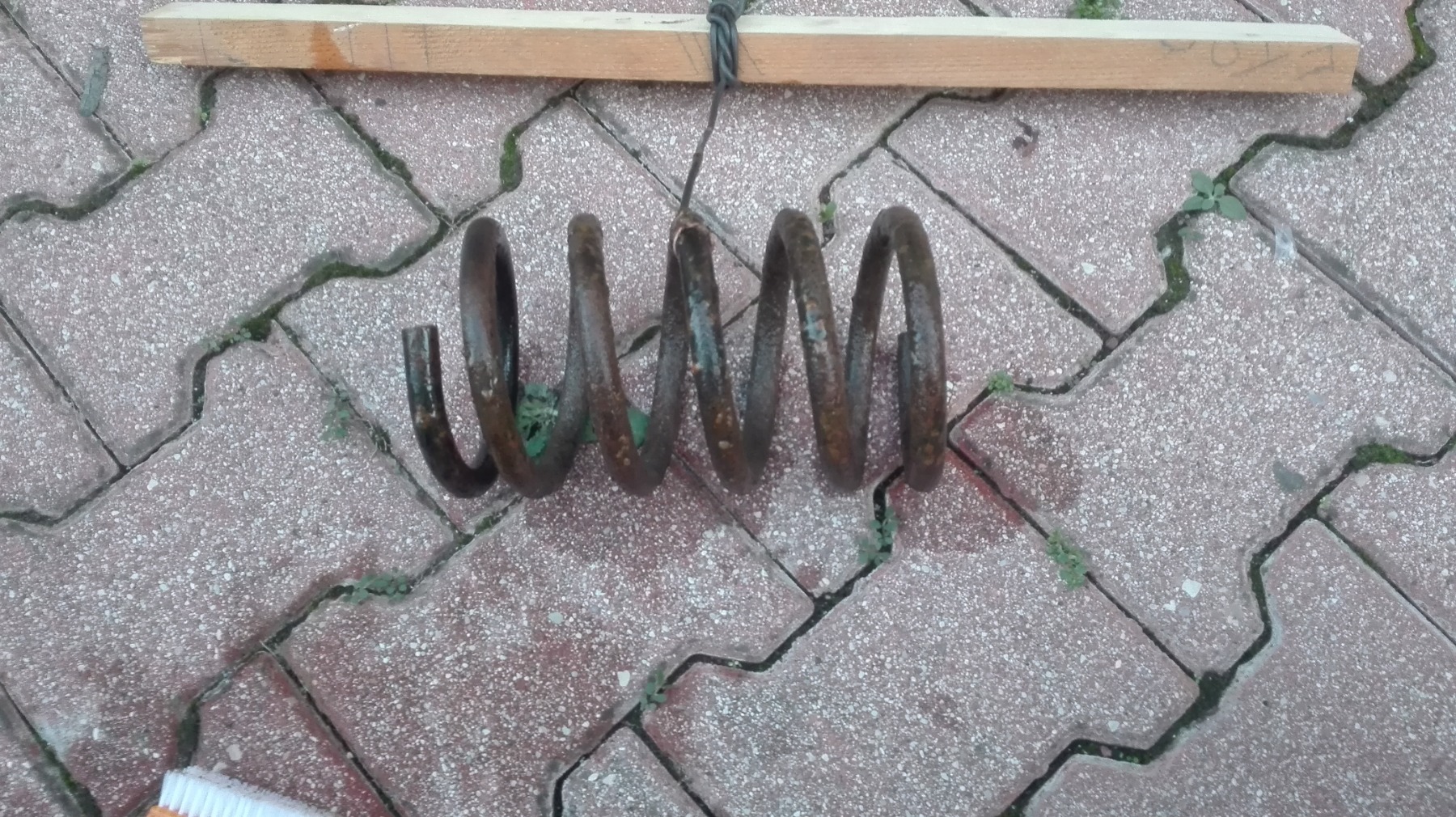

            questa è una delle molle posteriori (che ve lo dico a fà ?)
            secchio a cui ho fissato due barre per calcestruzzo, riempito con 10 litri di acque e 1 kg di sale da cucina
            carica batteria da auto per la “scossa”
            acceso per tre ore
            e questo con mia massima gioia è stato il risultato
            spazzolata sotto l’acqua
            siamo pronti per la verniciatura.

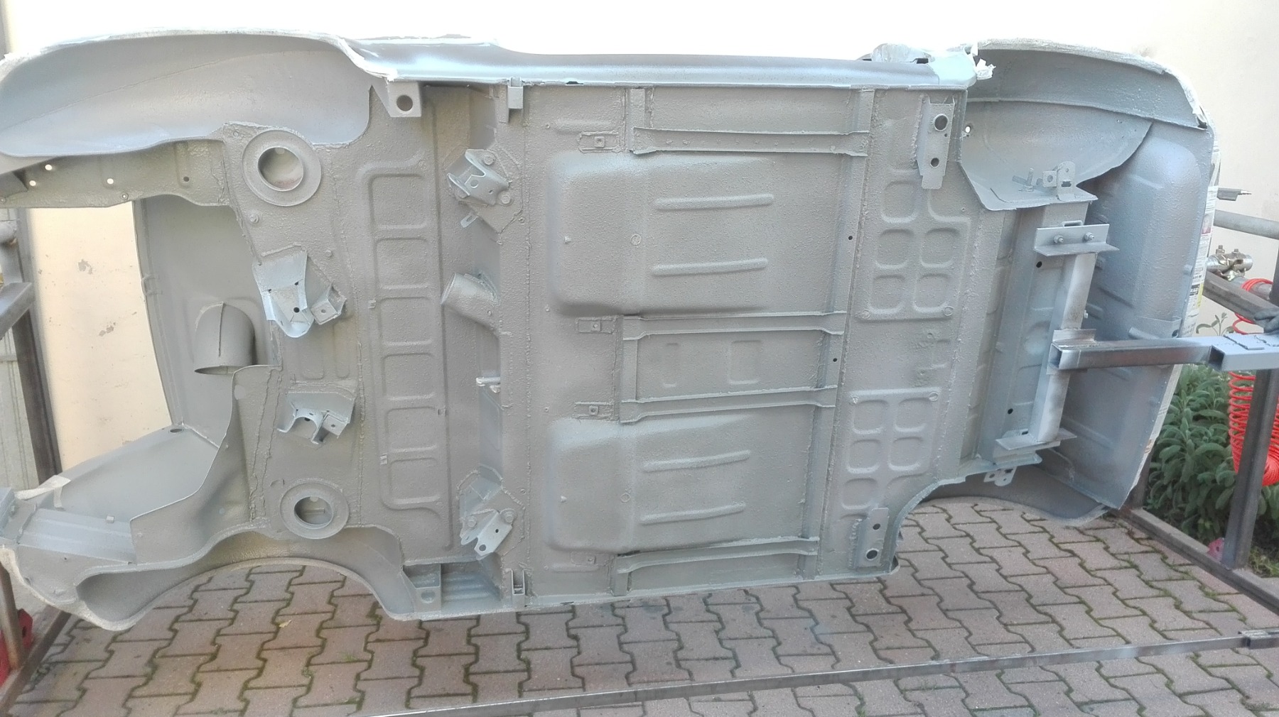

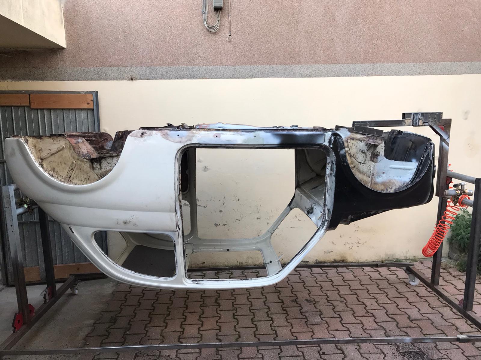

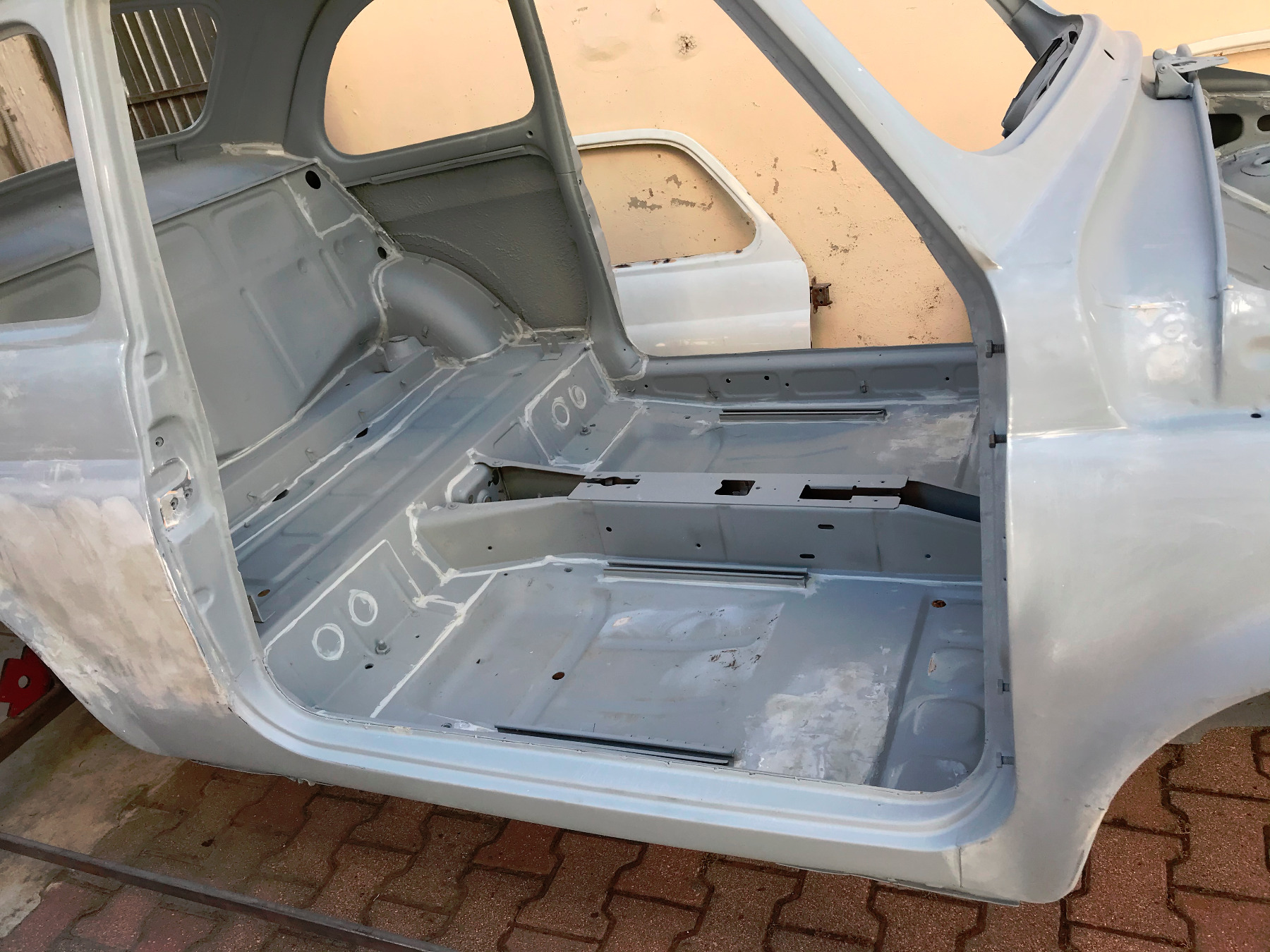

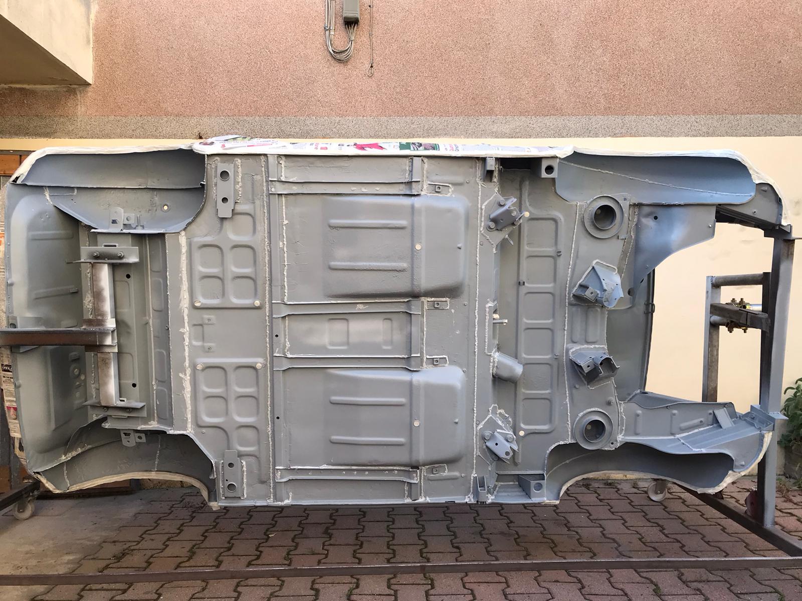

              in queste settimane ho avuto del tempo libero e sono andati avanti abbastanza veloce
              la saldatrice adesso riposa, limato grattato e spruzzato..
              mi sono divertito anche a fare acrobazie ……..360°
              dopo l’antiruggine ho sigillato spero tutto
              e dato il body su tutto il fondo
              adesso chiedo cosa fare:
              -sopra il body ci va il fondo acrilico o ci va direttamente il colore???
              -qualcuno mi sa dire quanto colore devo comperare per fare tutta la macchina? cosi lo faccio fare tutto in una volta.
              grazie

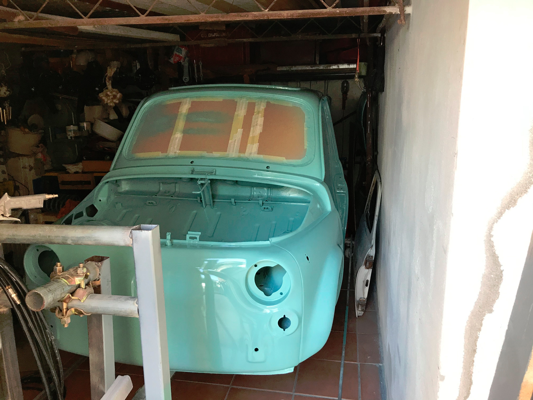

              antoniomaio
                Ciao a tutti, vi leggo sempre ma non scrivo quasi mai perchè non è nelle mie corde.
                però visto che è passato un quasi anno, un aggiornamento lo faccio volentieri.

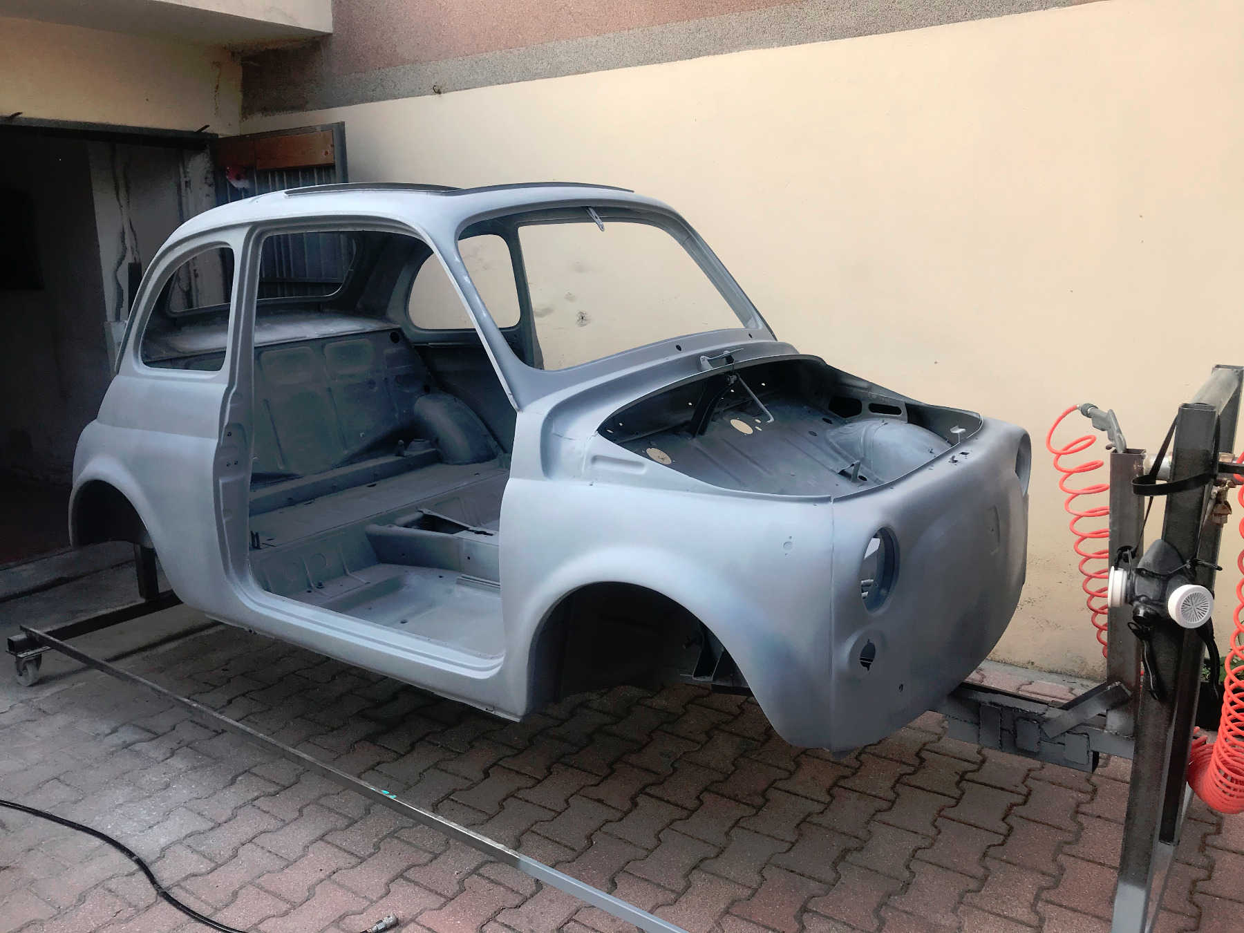

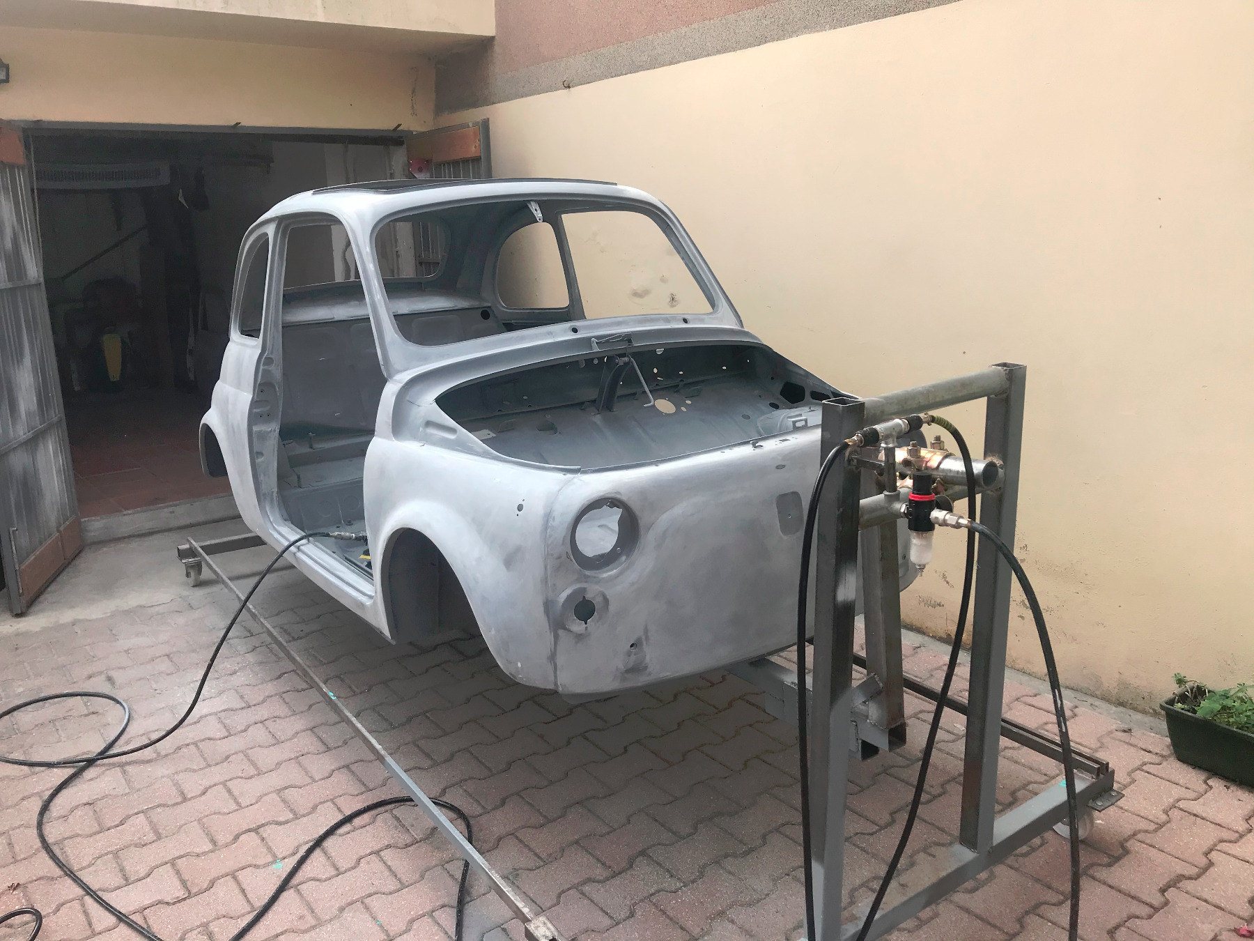

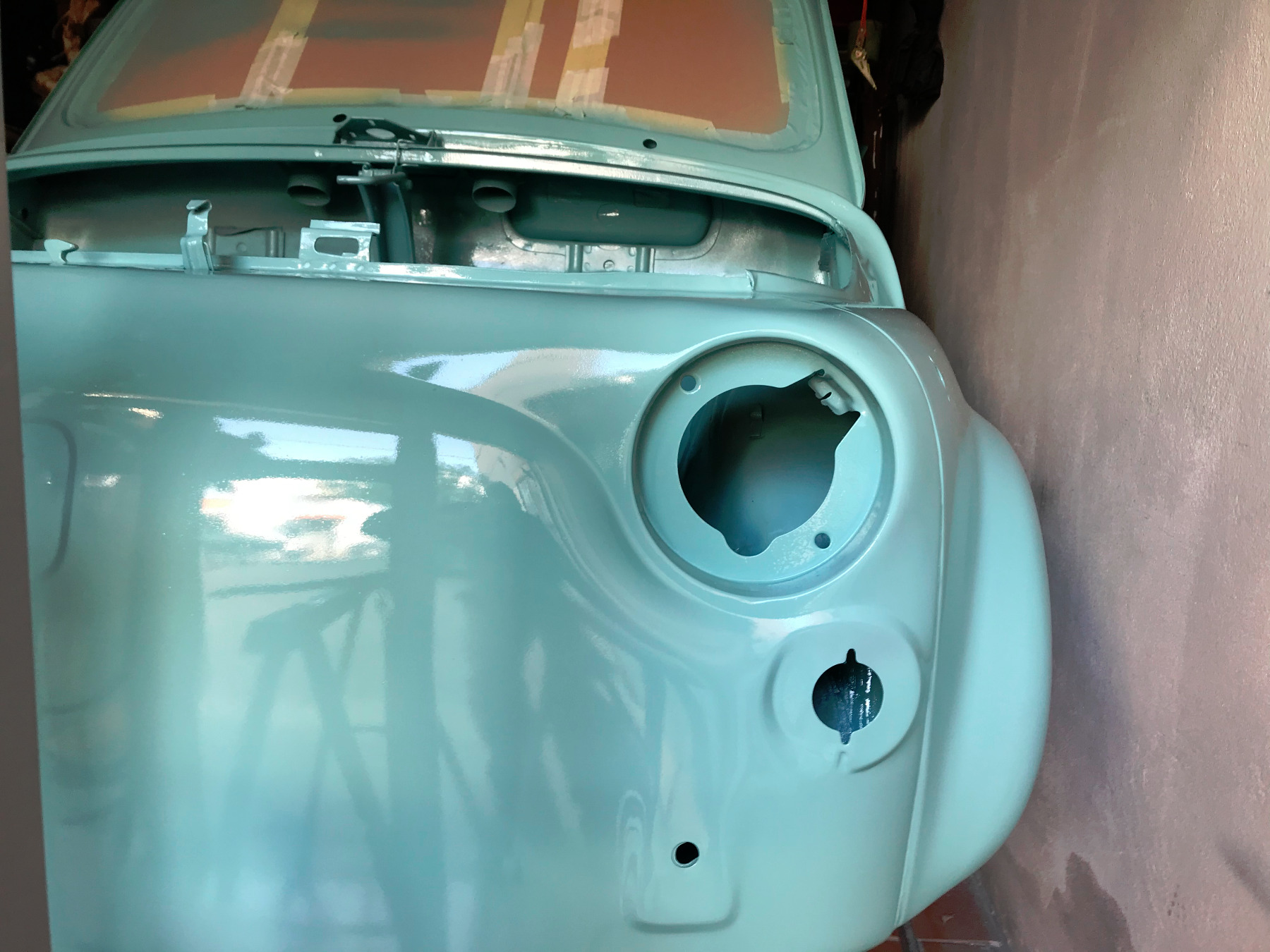

                come le formichine passettino dopo passettino, con il pochissimo tempo che ho a disposizione sono andato abbastanza avanti. ecco un po di foto
                #489647
                antoniomaio
                  Purtroppo vedo adesso dal computer che dalle foto il colore risulta stranissimo. quasi fosforescente ma non è così.
                  comunque si tratta del Grigio Garda 604
                  #489648
                  antoniomaio
                    in questa si capisce un po meglio

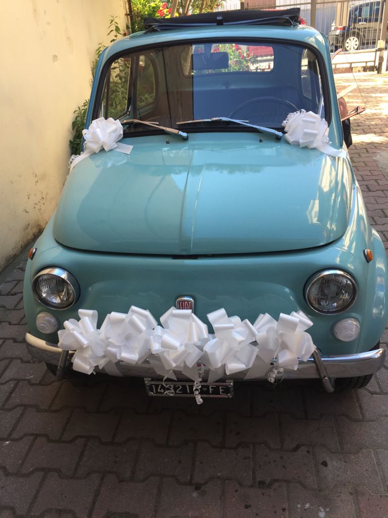

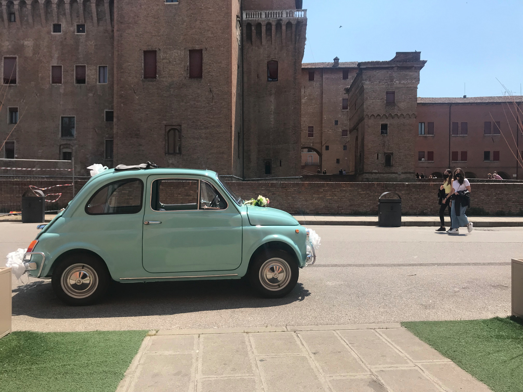

                        Ciao ragazzi, non scrivo praticamente mai ma leggo molto.
                        postare proprio non è il mio mestiere.
                        però in questi mesi mi sono dato molto da fare in garage………
                        e il 3 giugno la mia bambina ha fatto il suo debutto in società rendendosi protagonista al matrimonio dei miei cognati, per la mia e la loro felicità.
                        Si conclude così il mio lungo e travagliato restauro, complici i tanti accadimenti belli o brutti che hanno rallentato o fermato i lavori, ma che ci fanno compagnia durante la nostra vita.
                        Sono CONTENTISSIMOOOOO di mettervi due foto che testimoniano l’evento. nell’attesa di potervi incrociare per strada.
                        P.S. per i ferraresi invece, l’invito per una birra fresca vale a partire da oggi !!!! cfc434c6-f3f5-4a33-b0d2-6811ac083a9b.JPG
                        #507989
                          Che bello vederla finita ed in versione “matrimonio”, complimenti ! :like
                          #507991
                          Truvlino
                            Bellissima l’idea di utilizzare la 500 per il matrimonio. Sono certo che per te sia stata una bella soddisfazione e agli sposi rimarrà un bel ricordo. :like :like
                            #507999
                              Complimenti per splendida 500, hai affrontato un restauro lungo ed impegnativo, ma accidenti che risultato!!!!
                              Per la birretta ci si organizza…
                              #508031
                              Gian56
                                Molto molto bella. Complimenti!!!
                                :like 🙂
                                #508103
                                Lampa
                                  Bellissima, complimenti! Il colore é fantastico, mi hai dato un’anteprima di come sará la mia F Grigio Garda quando termineró il restauro.
