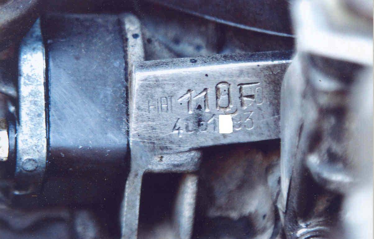

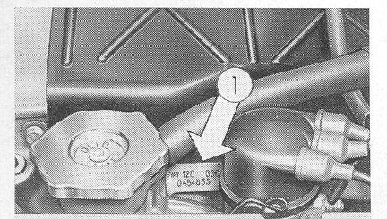

Posizione delle punzonature del telaio e del motore (la punzonatura del telaio della 500 Giardinera è nella stessa posizione della berlina):
picx
500 Giardiniera
Punzonatura motore 500 Giardiniera

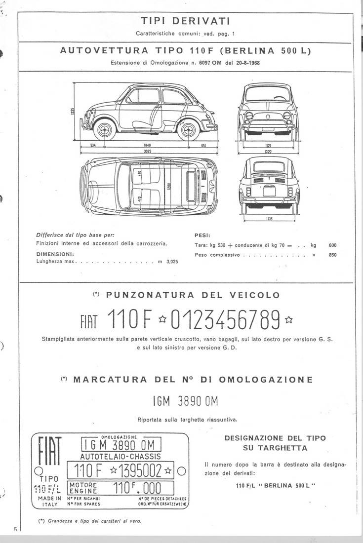

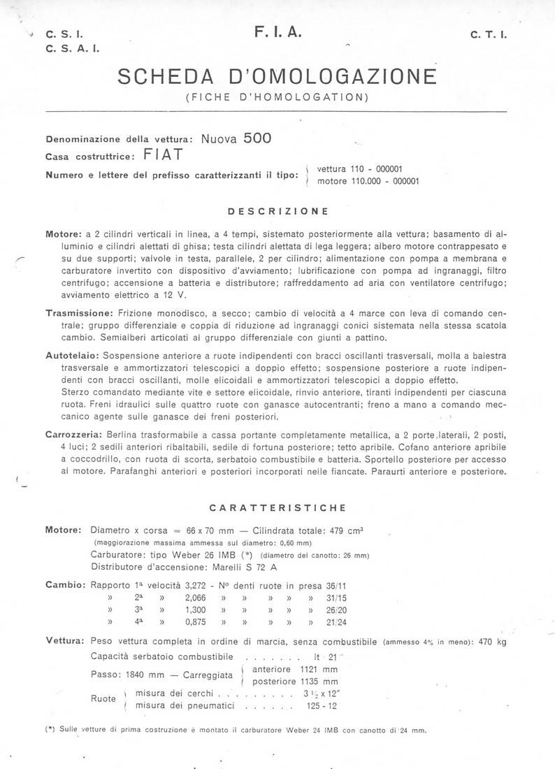

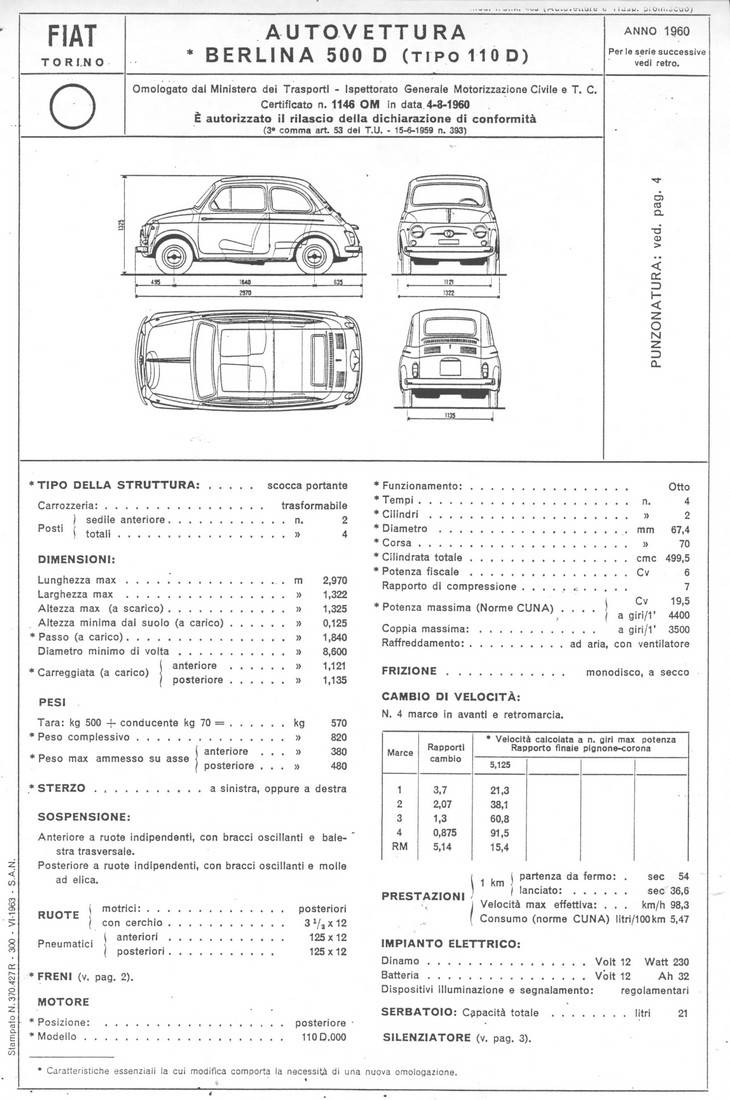

Numero di omologazione.
Sul libretto deve essere riportato il numero di omologazione della vettura.
Si consideri che il Tipo 100, Nuova 500, non ha il numero di omologazione perché tale direttiva è stata prevista nel T.U. (Testo Unico) del 23 giugno 1959 ed è entrata in vigore il 1° gennaio 1960. Pertanto anche le vetture costruite dopo tale data e facenti parte del tipo 110, non ne sono provviste perché la costruzione del primo esemplare risale al 1957.
Quanto scritto sopra è valido per tutti i tipi di veicoli.
Fabbrica: Fiat – Torino    Tipo 110 D, berlina 500 D
                                         Certificato n° 1146 OM, del  04 agosto 1960

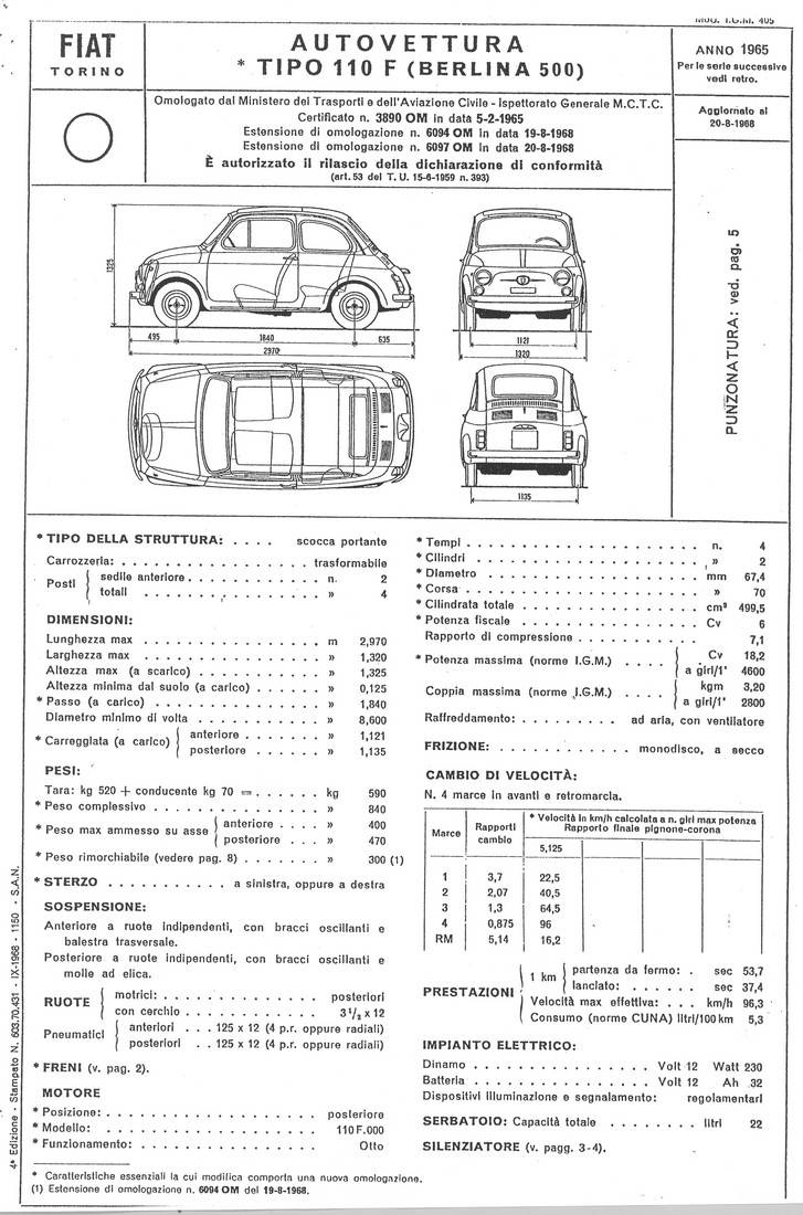

Fabbrica: Fiat – Torino    Tipo 110 F, berlina 500
                                         Certificato n° 3890 OM, del 05 febbraio 1965.
                                         Estensione di Omologazione 6094 del 19 agosto 1968.
Fabbrica: Fiat – Torino    Tipo 110 F, berlina 500 L
                                         Estensione di Omologazione  OM 6097 del 20 agosto 1968

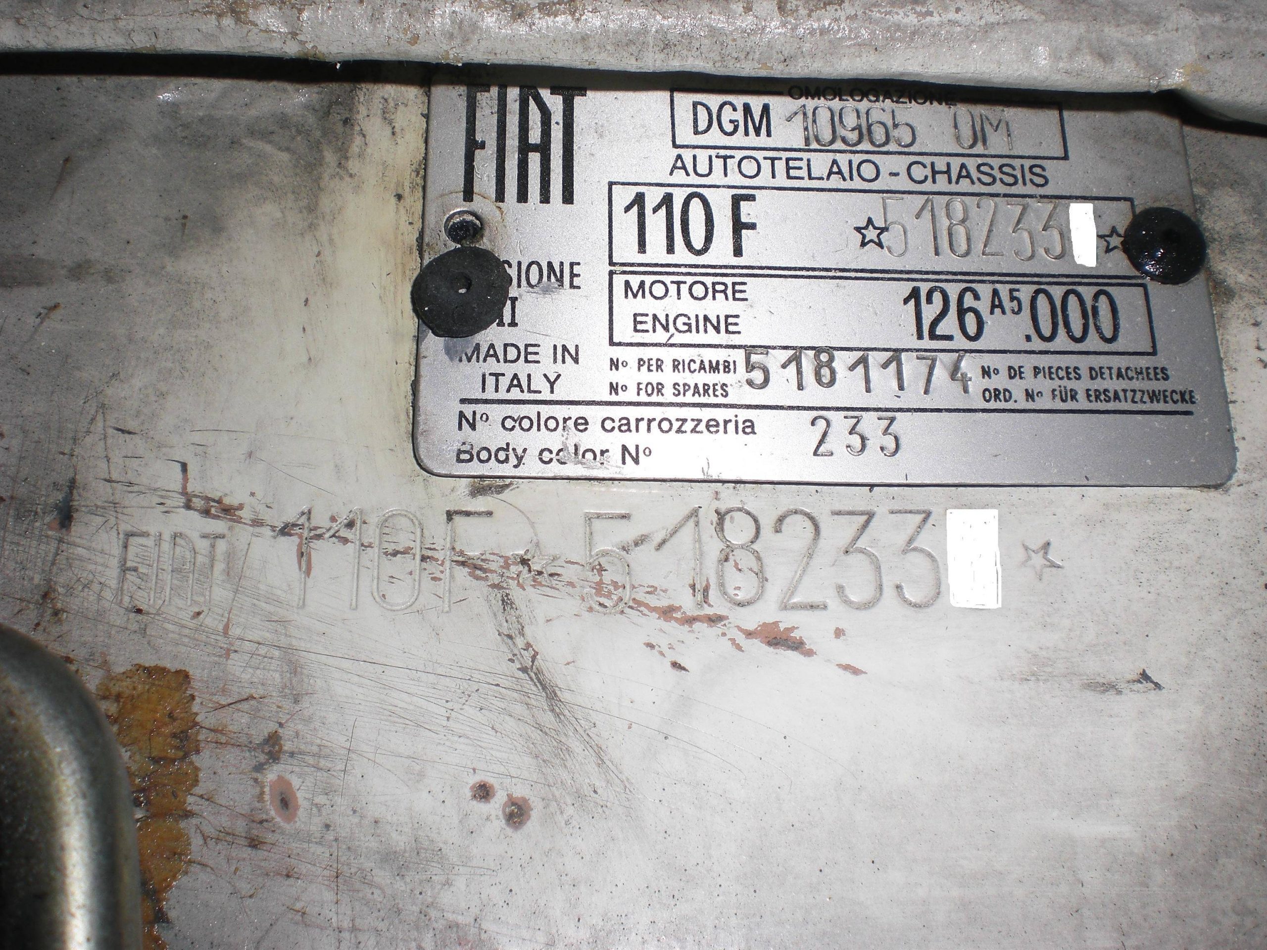

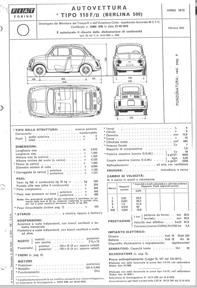

Fabbrica: Fiat – Torino    Tipo 110 F/II, berlina 500
                                         Certificato n° 10965 OM del 27 ottobre 1972

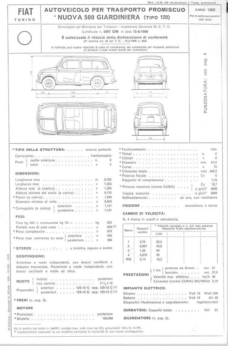

Fabbrica: Fiat – Torino    Tipo 120, Nuova 500 Giardiniera   (Autoveicolo per trasporto promiscuo)
                                             Certificato n°  0897  OM del 15 giugno 1960

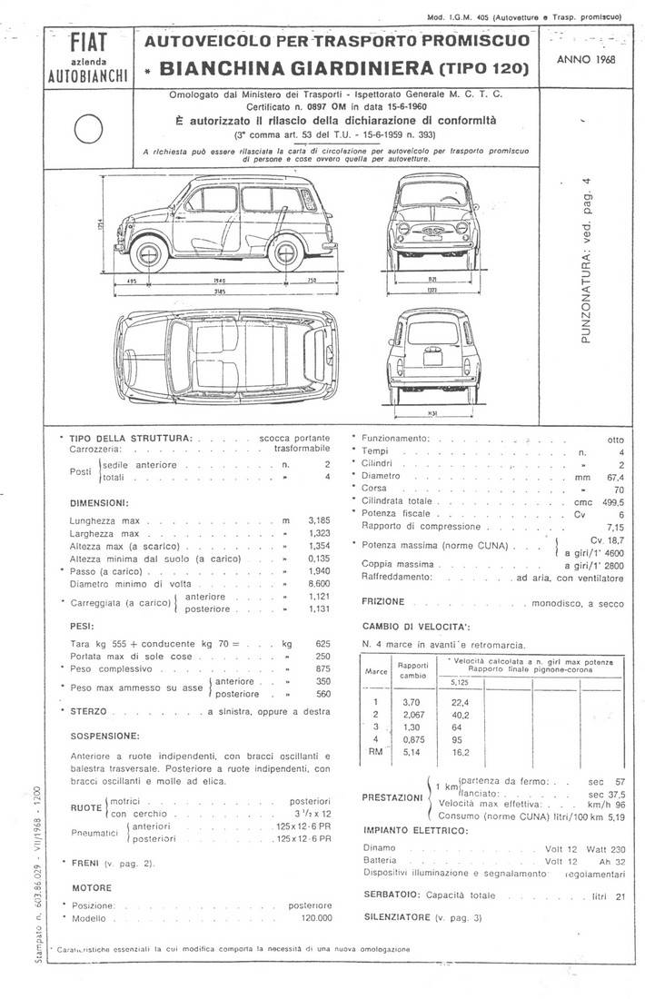

Fabbrica: Autobianchi del
Gruppo Automobili Fiat     Tipo 120, Bianchina Giardiniera   (Autoveicolo per trasporto promiscuo)
                                                Estensione di omologazione n° 10427 OM del 20 giugno 1972

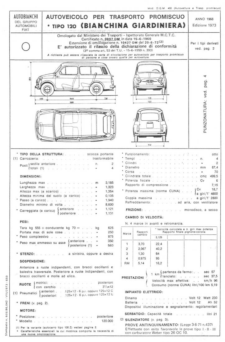

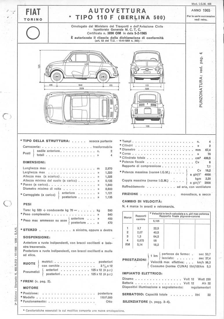

A chiarimento del paragrafo Numero di Omologazione, pubblichiamo il frontespizio delle Dichiarazioni di Conformità rilasciate dalla Motorizzazione, delle versioni della 500.
Conformità 500 D 001 500  F 005
500 L 010 500 F-L est. per rimorchio 500 R - b
500 G 021 500 G 025 500 G 026

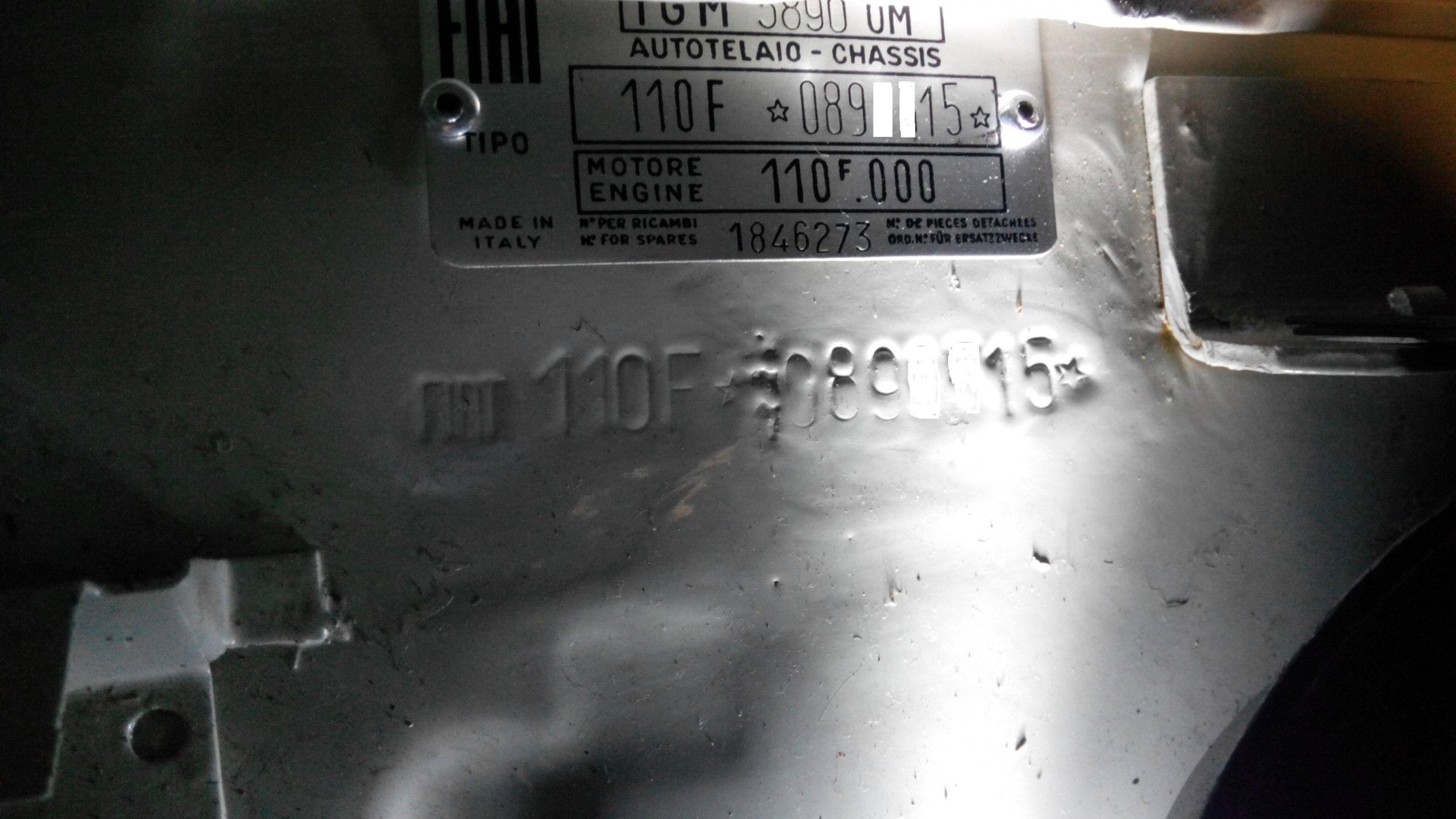

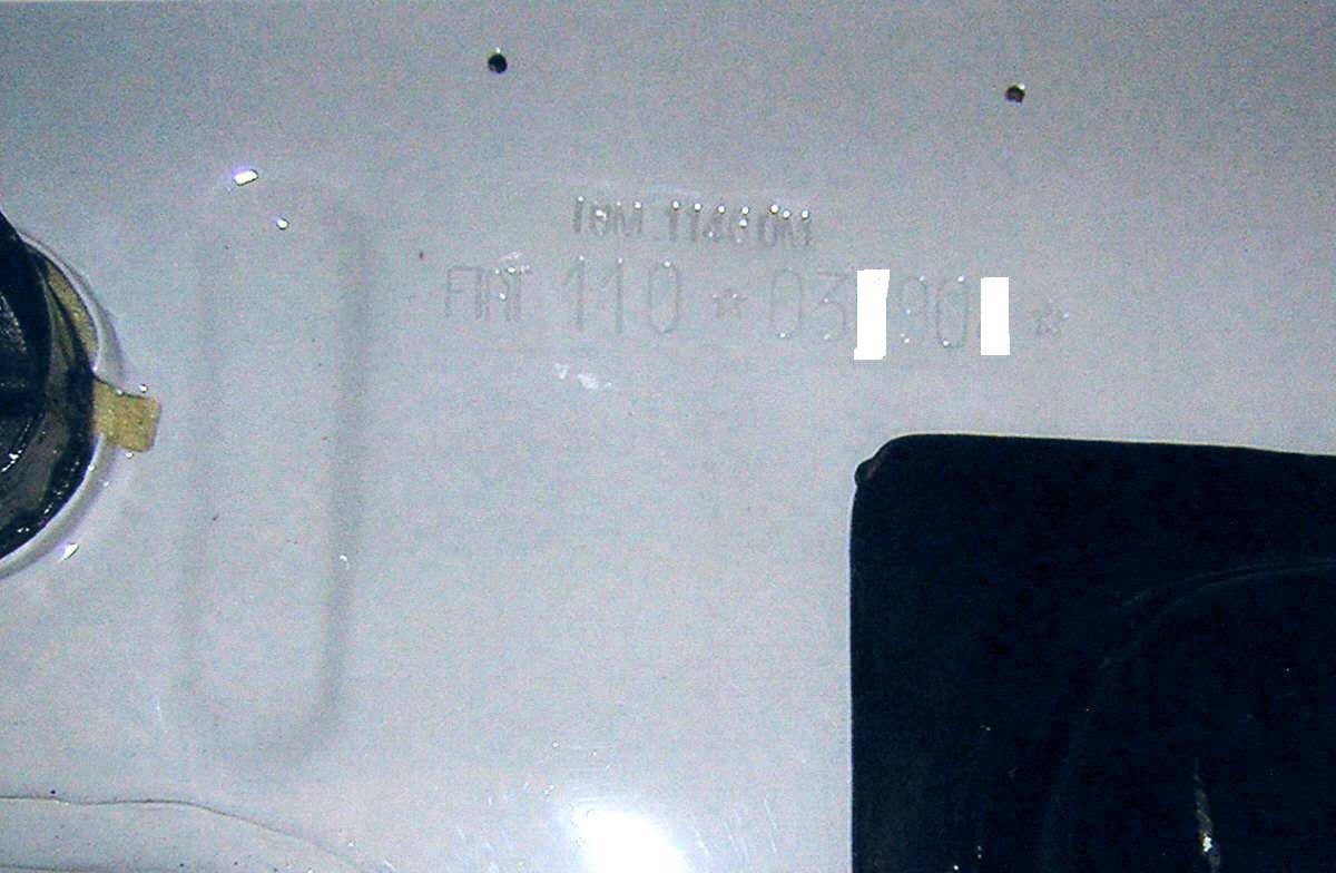

Punzonature numeri di telaio e motore.
Ogni Casa Costruttrice ha dei propri caratteri per marchiare il telaio ed il basamento del motore. Un occhio esperto può riconoscere i caratteri se appartenenti ad una vettura Fiat, piuttosto che ad una Lancia o ad un’ Alfa Romeo. Così lo stesso intenditore può abbinare il carattere ad una vettura francese, inglese, tedesca o di altre marche.
Le cifre dei numeri devono essere nette, chiare e allineate.
Chi esperto non è, può però distinguere, o quantomeno farsi assalire dal dubbio, se il carattere mostrasse irregolarità di “battuta” o di caratteri, se i numeri non fossero allineati, se la lamiera presentasse un infossamento anomalo  o altri contrasti simili.

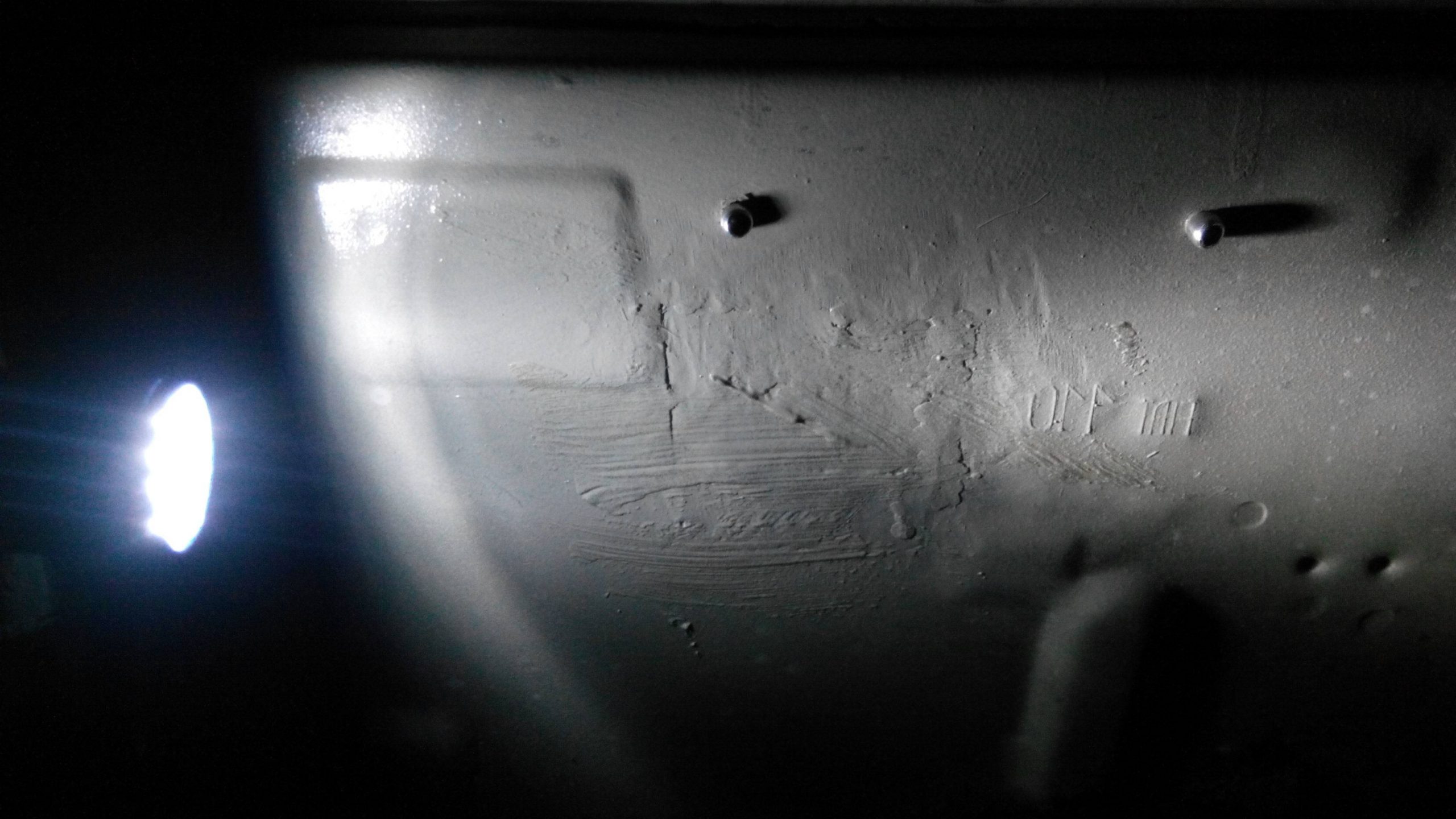

Per quanto concerne la stampigliatura del numero di telaio è opportuno un’ispezione dalla parte interna della vettura (parliamo di 500). I numeri di telaio che si leggono dal vano anteriore, si devono leggere anche dalla parte interna. Si leggeranno al contrario, ma la tecnologia moderna ci viene in aiuto: è sufficiente scattare una fotografia, poi, a computer, capovolgere l’immagine e comparirà la sequenza in modo corretto e non si avrà difficoltà a leggere.
Anche se la 500 fosse stata oggetto di un restauro completo, difficilmente si troverà la lamiera della parte interna trattata con uno strato di stucco, anche se lieve. Non ce ne sarebbe motivo. A meno che non si debba nascondere “qualcosa”.

Targhetta Riassuntiva Dati di Identificazione Vettura.
Si sappia che fa parte integrante della vettura. Deve essere presente. Se non lo fosse, occorre richiedere il duplicato alla Casa Madre. Evitare di acquistare quelle rifatte presenti sul mercato, in bianco e punzonare/serigrafare i numeri di tipo vettura, telaio e ricambi. È come se ognuno di noi realizzasse in proprio la carta d’identità. Ho scritto che fa parte integrante della vettura, poiché, in sede di revisione periodica, la normativa ne prevede la presenza e il centro di collaudo può rifiutarsi di procedere alla revisione in caso mancasse, a meno che non si presenti la denuncia di smarrimento.
Il numero per ricambi riportato sulla Targhetta Riassuntiva (parliamo di 500 e derivate) deve avere una logica, una coerenza con il numero di telaio. Per esempio, se il numero di telaio fosse: 1.234.567, il numero per ricambi potrebbe essere 1.240.XXX, ma mai 2.532.XXX. Cioè deve essere molto vicino al numero di telaio.

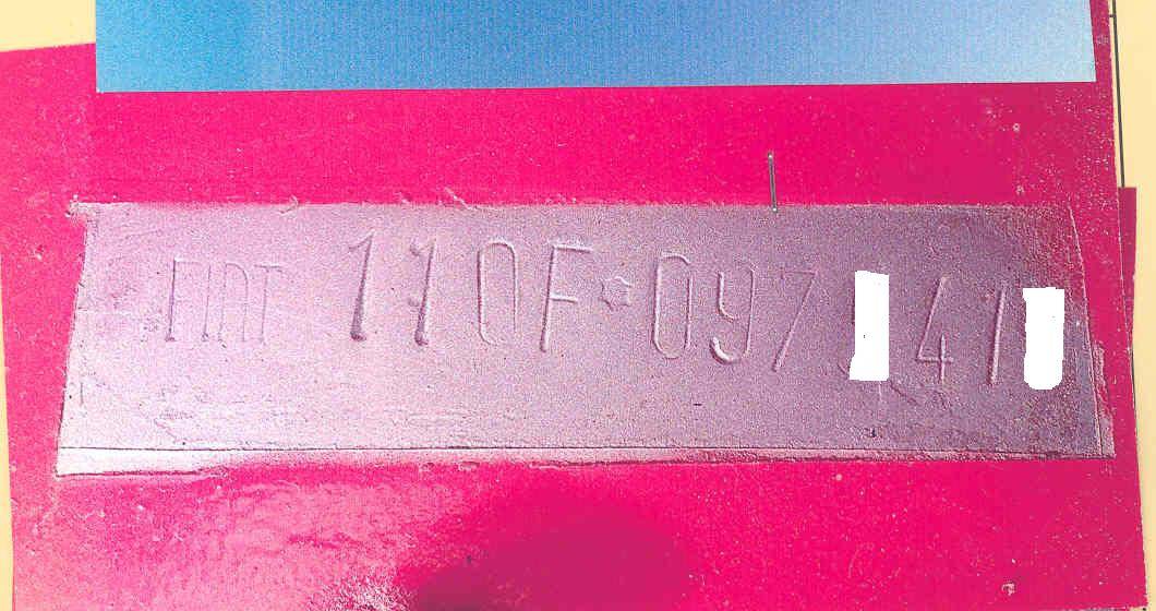

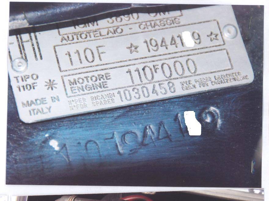

targh 002 “Quanta fantasia”. NON REGOLARE

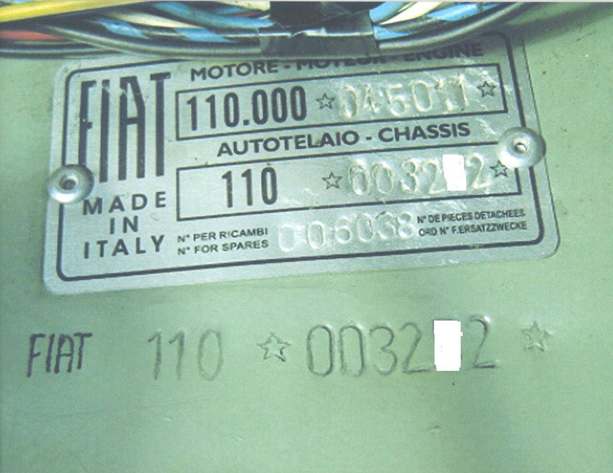

targh 003 In questo caso si ha la punzonatura del telaio di un Tipo 110, cioè Nuova 500, ma anche la
punzonatura nel numero di omologazione che non può essere presente. Come scritto nel testo il Tipo 110 non ha il numero di OM in quanto il primo esemplare è stato costruito prima dell’entrata in vigore del T.U. Il 1146OM si riferisce alla 500 D
NON REGOLARE
targh 004 Telaio e targhetta non d’origine. Osservare l’incoerenza tra numero di telaio e numero per ricambi. NON REGOLARE
targh 005 Senza parole 1. Tra l’altro la Stella d’Italia prima dello zero ha una punta in più.
NON REGOLARE

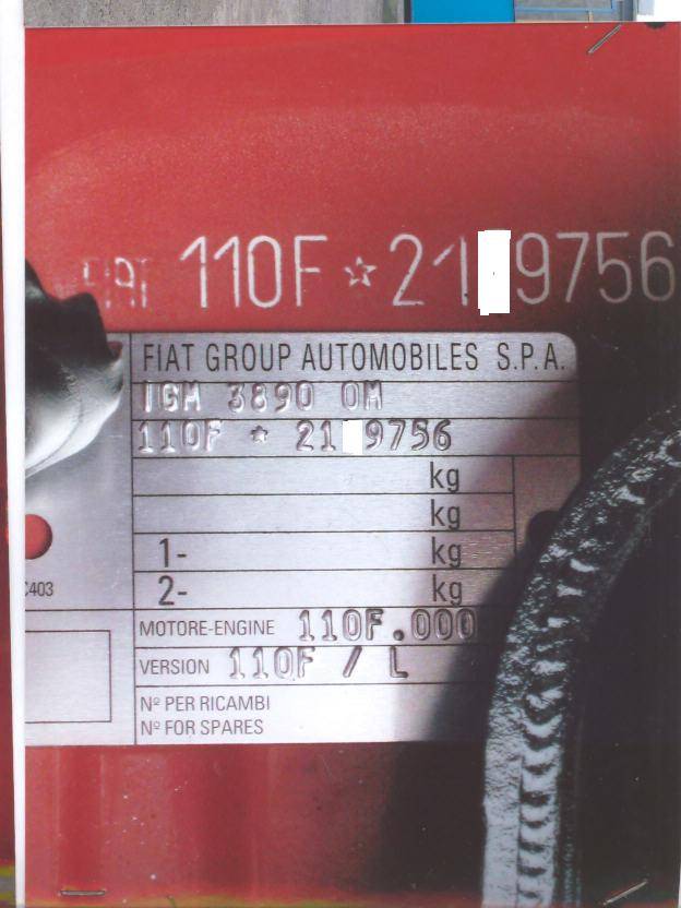

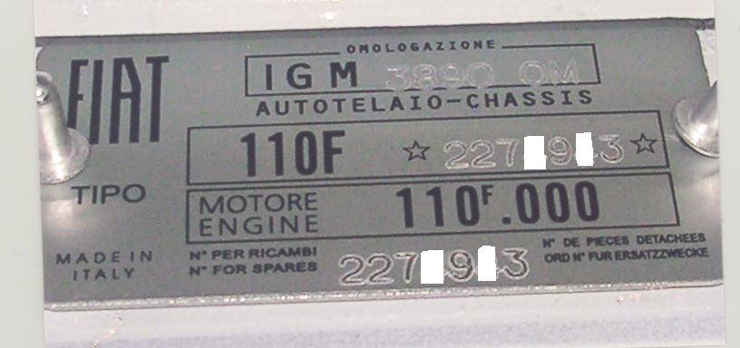

targh 006 Senza parole 2. La punzonatura del 110F è stata rifatta con punzoni diversi e la lettera F in tre riprese. Rimagono d’origine la parola Fiat e il 3 finale. NON REGOLARE

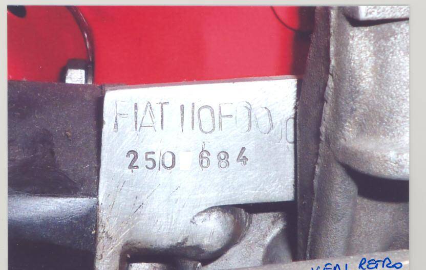

targh 007 Punzonatura telaio fronte. 1/A
targh 008 Punzonatura telaio retro. 1/B
Chiaramente si vede la saldatura della parte di lamiera che riporta il numero di telaio e “trasferita” su un’altra scocca. NON REGOLARE

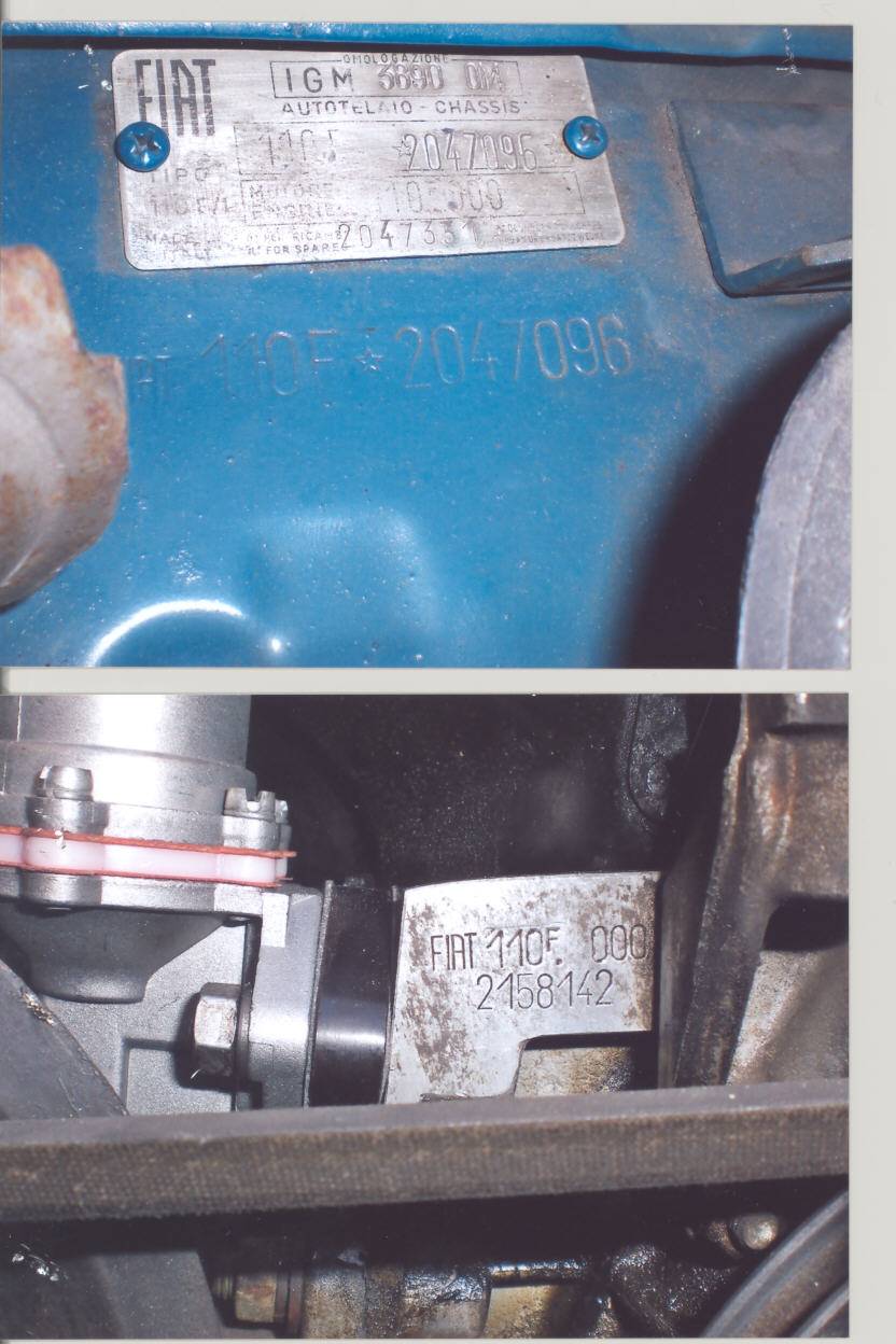

targh 010 Punzonatura telaio e targhetta corretti
targh 011 Punzonatura telaio corretta (è stato usato    del gesso per evidenziare il numero che altrimenti, su foto, non sarebbe stato possibile leggere). La targhetta è il duplicato emesso da Fiat Auto

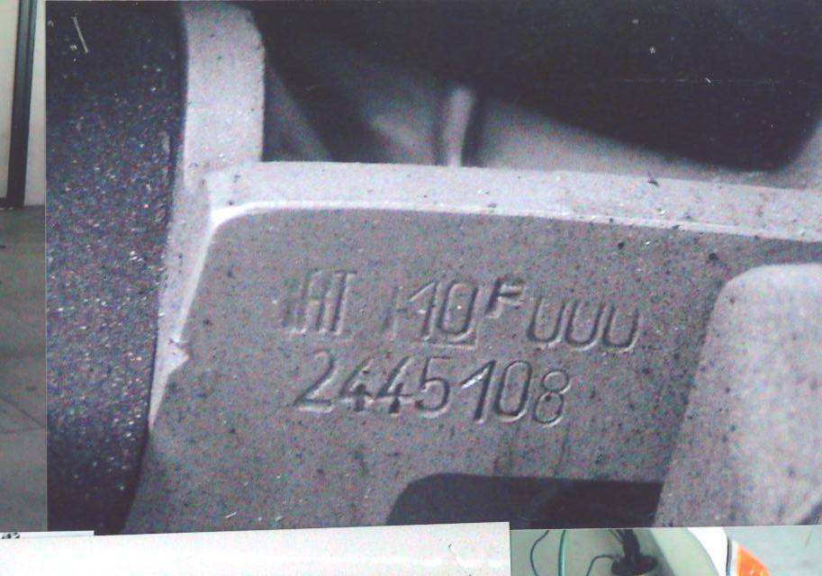

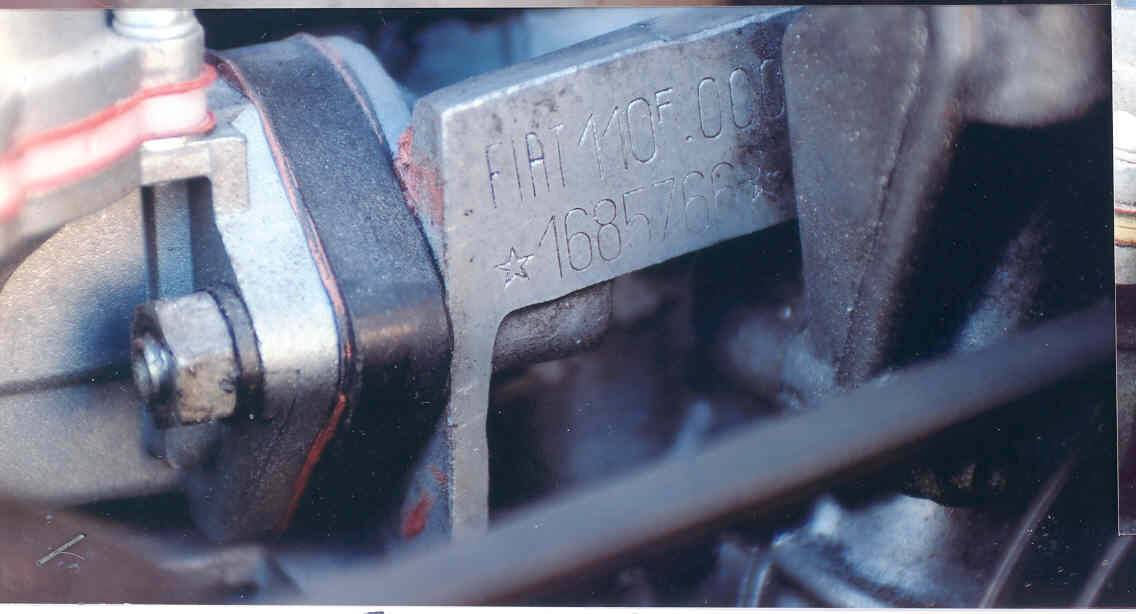

targh 012 Punzonatura corretta. Dopo un certo periodo, Fiat Auto ha variato i caratteri, eliminando le Stelle prima e dopo il numero progressivo del motore.
targh 013 Punzonatura motore corretta, prima dell’eliminazione delle Stelle
targh 014 Punzonatura motore fantasiosa. NON REGOLARE
